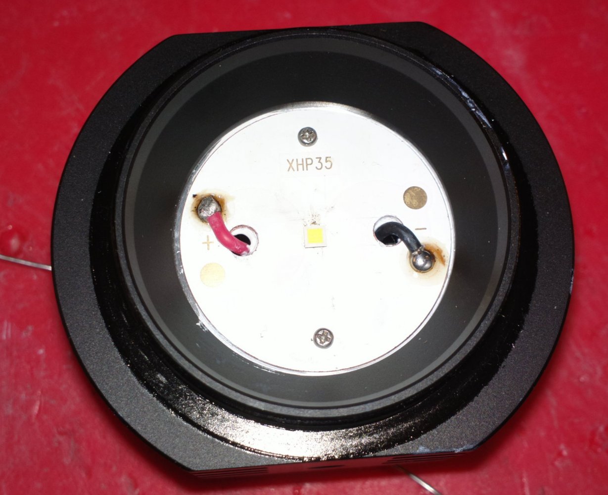

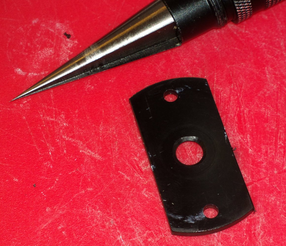

Ich habe es endlich geschafft, meine GT zu öffnen, es gibt nur minimale Beschädigungen. Nur ein grauer 2mm dicker Strich am Bezel. Ich habe den Kopf mit Plastik-Schonbacken und einem Putzlappen im Schraubstock eingeklemmt und mit dem Gummi-Bandschlüssel, ähnlich den oben verlinkten) und gummierten Werkstatthandschuhen (Eine Hand an der GT, die andere am Bandschlüssel) den Kopf inkl. Reflektorgehäuse abschrauben können.

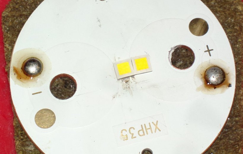

Dann habe meine LED mit den 3 Die's mal gegen eine von Lexel getauscht (E2-3C). :modding:
Auf den Bildern ist die neue bereits fertig reflowed. Wie man sieht ist die neue LED etwas kälter :(
Das Ergebnis ist, dass ich in meiner Lumenbox (mit und ohne Reflektor gemessen, mit Reflektor ist die Mess-Öffnung zu klein) bei der alten LED ca. 72% Helligkeit im Vergleich zur neuen gemessen habe. Dies entspricht ziemlich genau dem fehlen eines Die's, mit einem minimalen Lumen-Aufschlag.:mehrlumen:

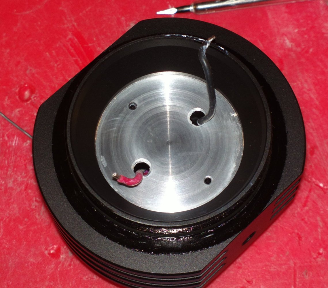

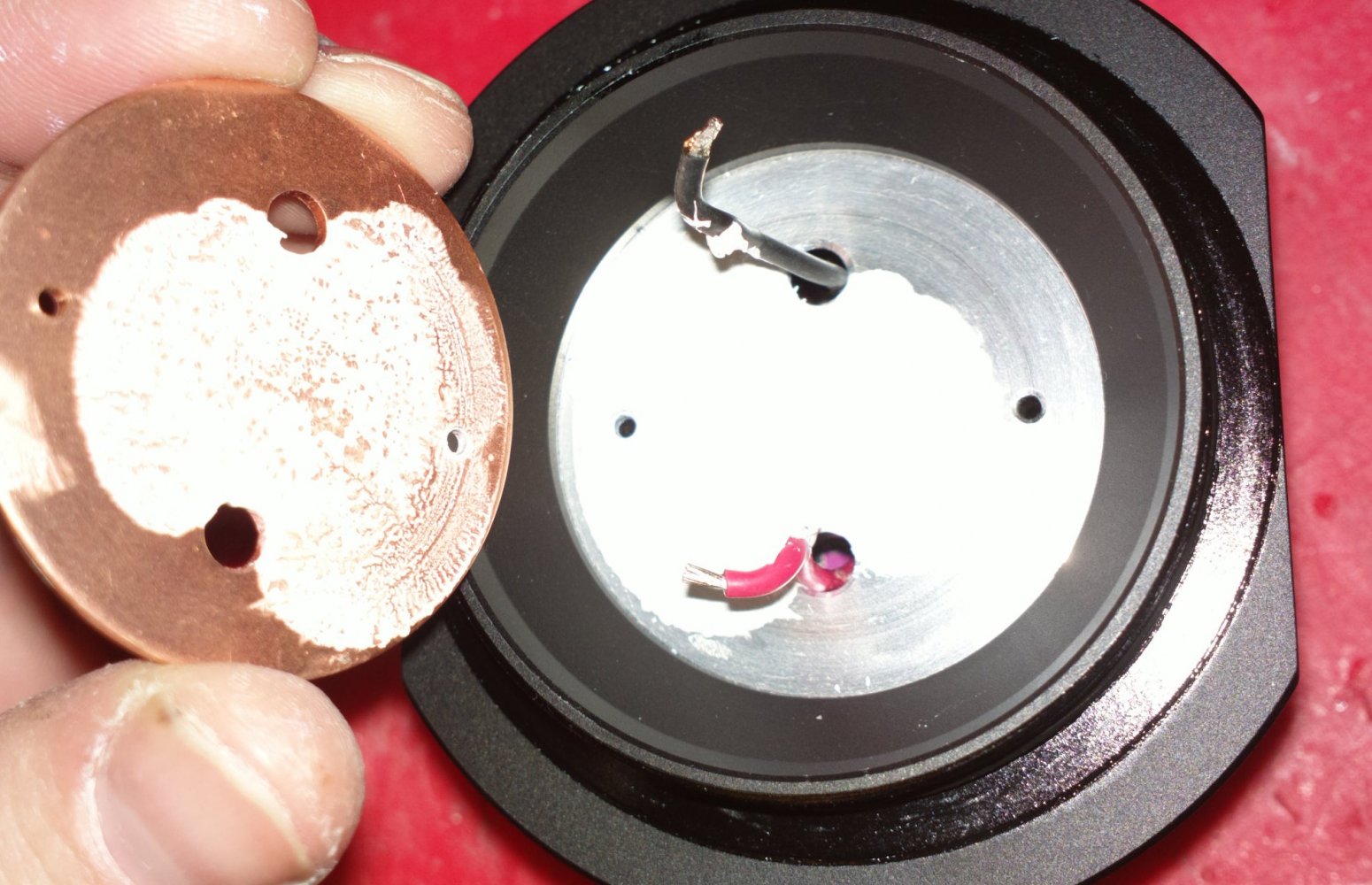

Hier mal Bilder vom Kopf ohne MCPCB und von der originalen Wärmeleitpaste

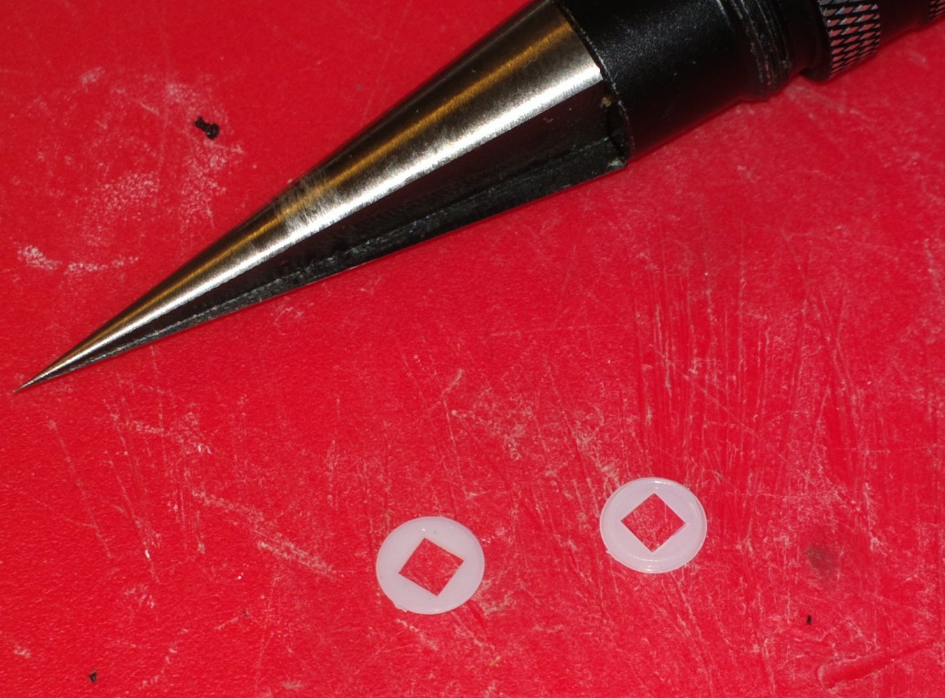

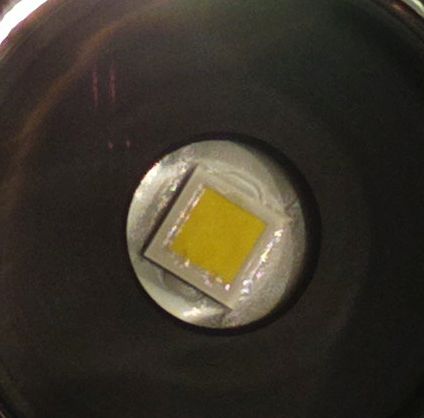

Dann habe ich die LED noch etwas zentriert, dazu habe ich den Innendurchmesser der Zentrierhilfe von 6mm auf 7mm erweitert und von unten mit einem Senker noch etwas Platz gemacht. Die eingepasste weiße Zentrierhilfe habe ich oben etwas flacher gefeilt und den großen Außendurchmesser habe ich etwas verringert.
