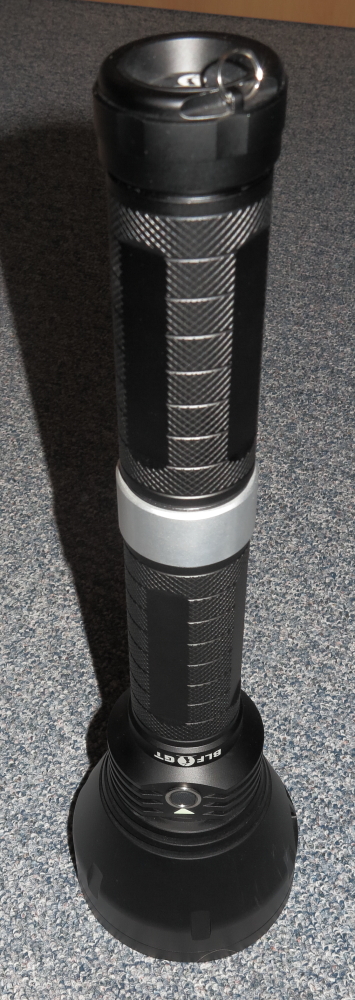

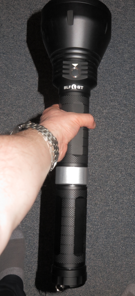

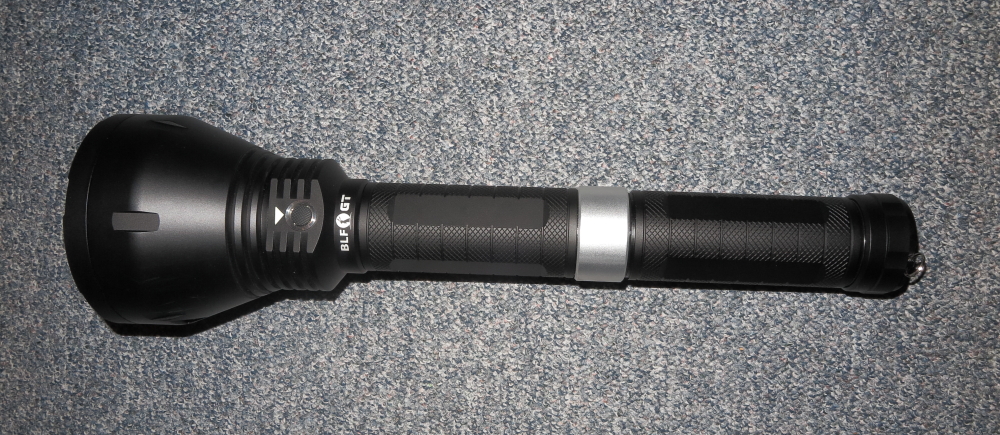

  12. Hallo Flashies,
    @square74 hat mir einen "BLF GT coupler" abgegeben, herzlichen Dank dafür :thumbsup:
    Nachdem ich 2 GTs habe, kann ich jetzt 2 Akkurohre kombinieren und mit bis zu 16 18650ern befüllen:
    Ja, ich weiß, das ist absolut sinnbefreit, aber Spaß macht es trotzdem :tala:
    Frank
    mxyzptlk und Hausmeister haben sich hierfür bedankt.
  13. ...geil; so passt wenigstens das Verhältnis von Kopf zu Batterierohr :thumbsup:
    FrankFlash hat sich hierfür bedankt.
  14. Auf dem ersten Bild sieht sie etwas nach ner alten Maglite für 4 oder 5 Batterien aus...:D
  15. Olight Shop
    So kann man die Lampe auch mit 2 Köpfen nutzen und entscheiden, welcher Kopf wie viele Akkus nutzen darf.
    Es sieht auf jeden Fall interessant aus!
