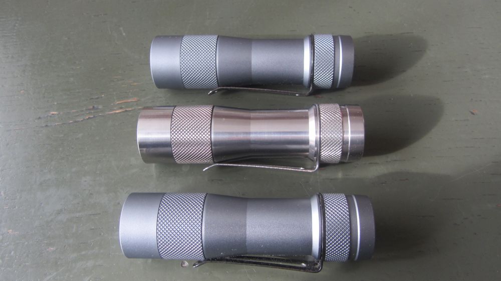

So, ich habe mir nochmal eine FW3A gegönnt, die Voll- Titan Version :)
Und die gefällt mir richtig gut :zufrieden:
Direkt aus der Packung - Kopf auf - Akku rein - leuchtet :cool:
Ohne auf- und zudrehen, ohne Rumgewürge nach der Fehlersuche...:confused:
Die Gewinde laufen überraschend unkratzig, auch im Auslieferungszustand ohne jede Fettung :thumbup:
Auch beim Schalter kann ich eigentlich keinen Unterschied zur ersten Alu Version feststellen. Ich habe Berichte im Kopf der ginge zu leicht, zu schwammig (?)
Die Titan hat ein angenehmes Gewicht. Die Emisar D4 in Titan ist deutlich schwerer und wuchtiger, selbst noch in der kurzen Variante
Und so eine Leuchtscheibe habe ich mir auch dazu gegönnt :pfeifen:
Ich glaube das nennt sich: Flame Red :verliebt: Die Montage ist erfreulich unkompliziert :thumbup:
Doch, das war wirkliche eine lohnende Investition :zufrieden:

Jetzt habe ich doch mal gemessen:
FW3A Ti (122g) - mit Akku;
D4 Ti (176); mit langem Akkurohr und Kupferkopf und Akku;
Im BLF gibt es noch weitere Zahlen
http://budgetlightforum.com/comment/1571929#comment-1571929
Da kommt die D4 Ti/Cu auf vergleichbare 169g (auch mit Akku)
und die FW3A Ti/Cu (also wohl auch mit Kupfer Kopf) auf 137g
Ich denke, dass die Materialstärke insgesamt eine Rolle spielt; Dies zeigt sich auch schon (bedingt) bei den beiden Aluversionen
FW3A (Alu) mit Akku: 98g
D4v1 (Alu) mit Akku: 113g;
:facepalm: Vielleicht liegt es auch einfach daran, dass die D4 mehr im Kopf hat (4 statt 3 LEDs) :augenrollen:

Mit allem drum und dran komme ich auf folgnede Werte mit der Küchenwaage:
FW3A: 98g
FW3Ti: 112g
FW3Cu: 168g
D4Ti: 171g
Aber die liegen alle satt in der Hand. Gefällt mir mittlerweile :thumbup:
Bei Öffnen des Päckchens gab es direkt eine Überraschung
Von wegen luftdicht verpackt. :eek:
Mich stört das jetzt nicht, ich stehe auf Patina, aber was wenn ein Sammler sich sowas zu legt um sie luftdicht beiseite zu legen....:confused:
Und beim Auseianderbauen hats mir gleich den 0-Ring zerrupft. Ist aber auch nicht schlimm, der soll nur den clip fixieren. Der hält aber auch so
Ansonsten gibts aber nicht zu meckern, im Gegenteil.
