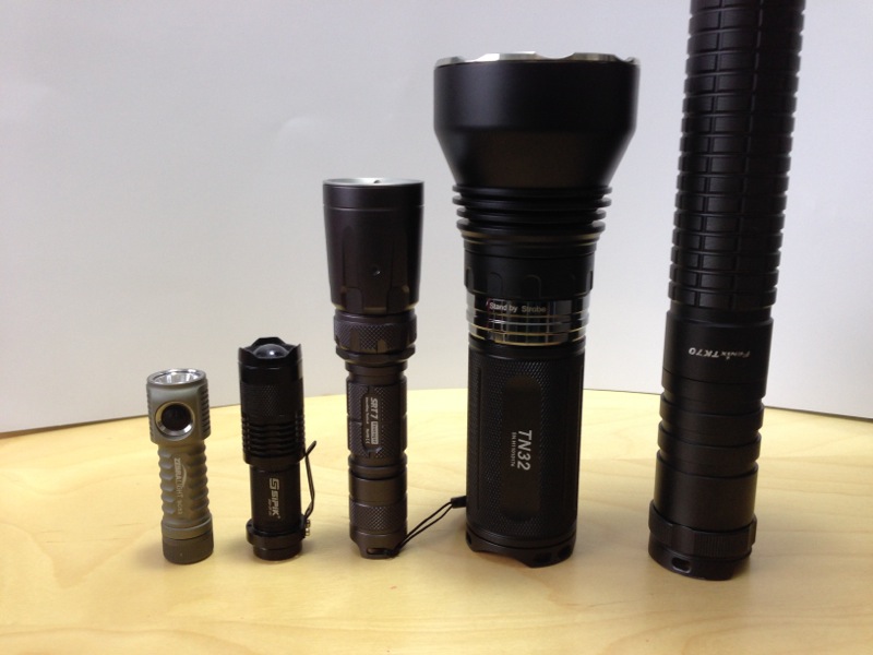

Wenn Du jetzt die TN32 auf voller Stufe einschaltest => hat die Kleine aber ein LochMein Größenvergleich...Thrunite T32 auf Thrunite T10![]()
...oder schmilzt dahinWenn Du jetzt die TN32 auf voller Stufe einschaltest => hat die Kleine aber ein Loch![]()
