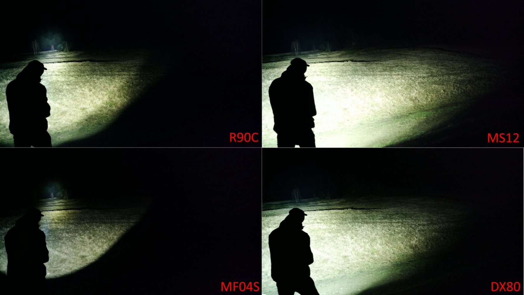

Wie angedroht, hier noch ein paar Live-Eindrücke vom Outdoor Contest der MS12 mit ihren kleineren Schwestern DX80 und DT70 sowie mit der Acebeam X80. An dieser Stelle nochmals verbindlichsten Dank an @LightintheNight :thumbup:.
Der Vergleich und die Eindrücke vor Ort zeigen ganz gut auf, dass die DX80 unter Berücksichtigung von Gewicht, Größe und Kaufpreis das optimale Verhältnis aufweist. Gegenüber der MS12 ist sie nur unwesentlich weniger hell; die Reichweite fast genauso gut. Lediglich in der Flutung des Nahbereichs und in der Breite des Spills zieht die MS12 knapp an der DX80 vorbei.
Die Acebeam X80 liegt außer Konkurrenz mit der Beschränkung auf den absoluten Nahbereich und der kurzen Turbolaufzeit. Dennoch hat sie den Wow-Bonus mit ihrer geradezu niedlichen Größe.

Danke für die Vergleichsbilder!
So ähnlich hatte ich mir das auch gedacht. Die DX80 war nur geringfügig teurer als die DT70 Bei deutlich mehr Leistung. Der Preisunterschied zur MS12 ist mir für die angegebene Helligkeit viel zu hoch, geschweige denn die zusätzliche Größe und Gewicht.

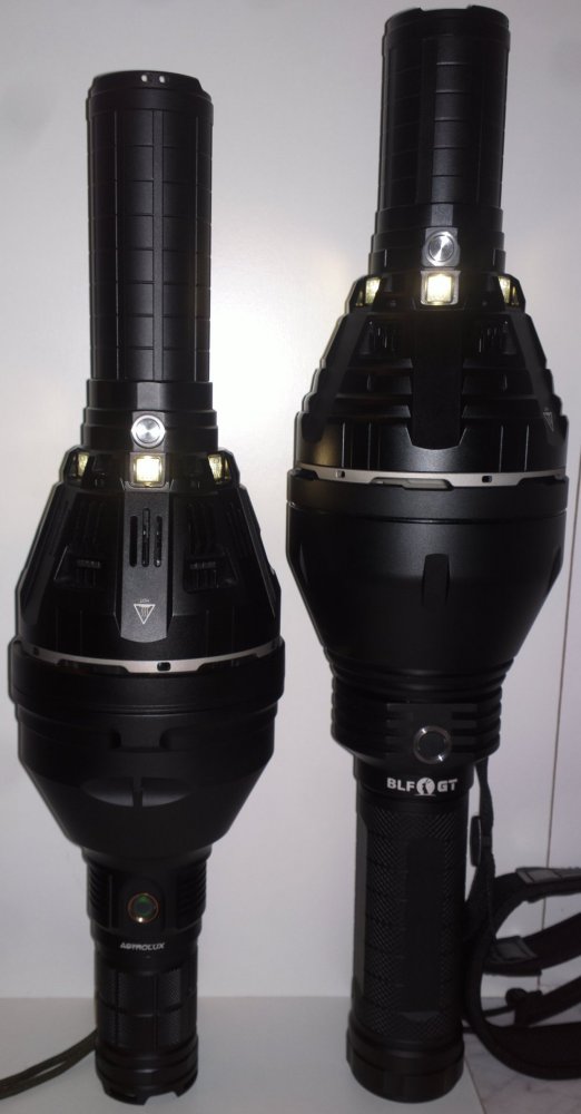

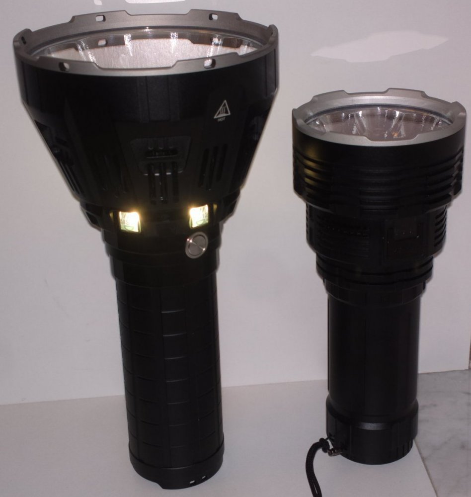

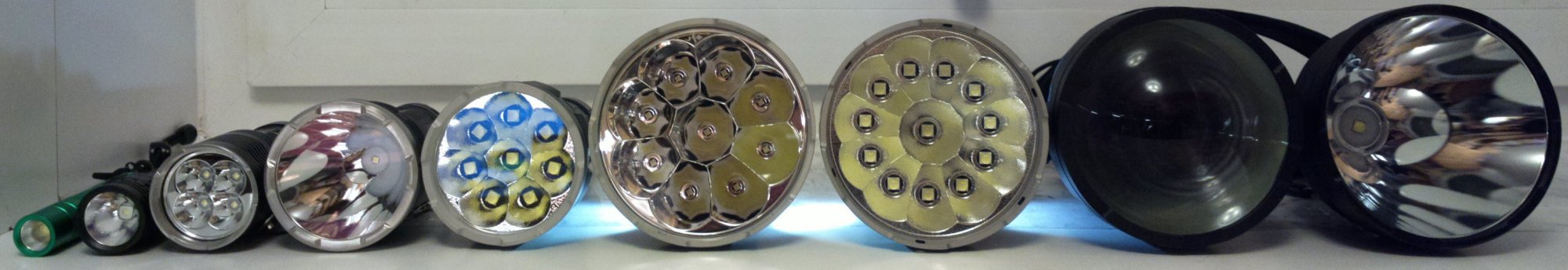

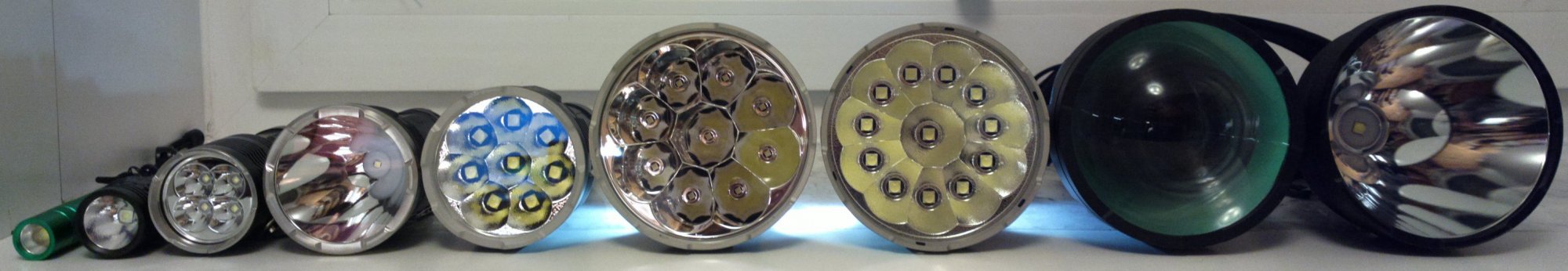

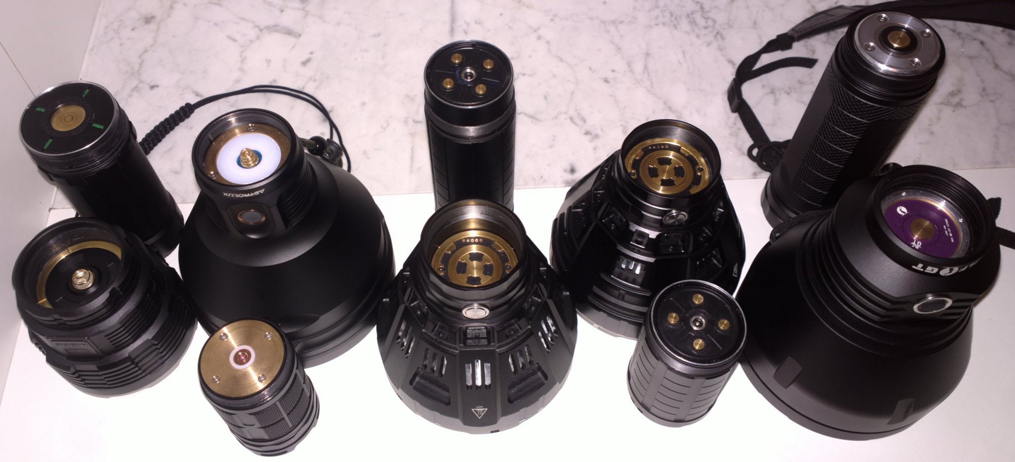

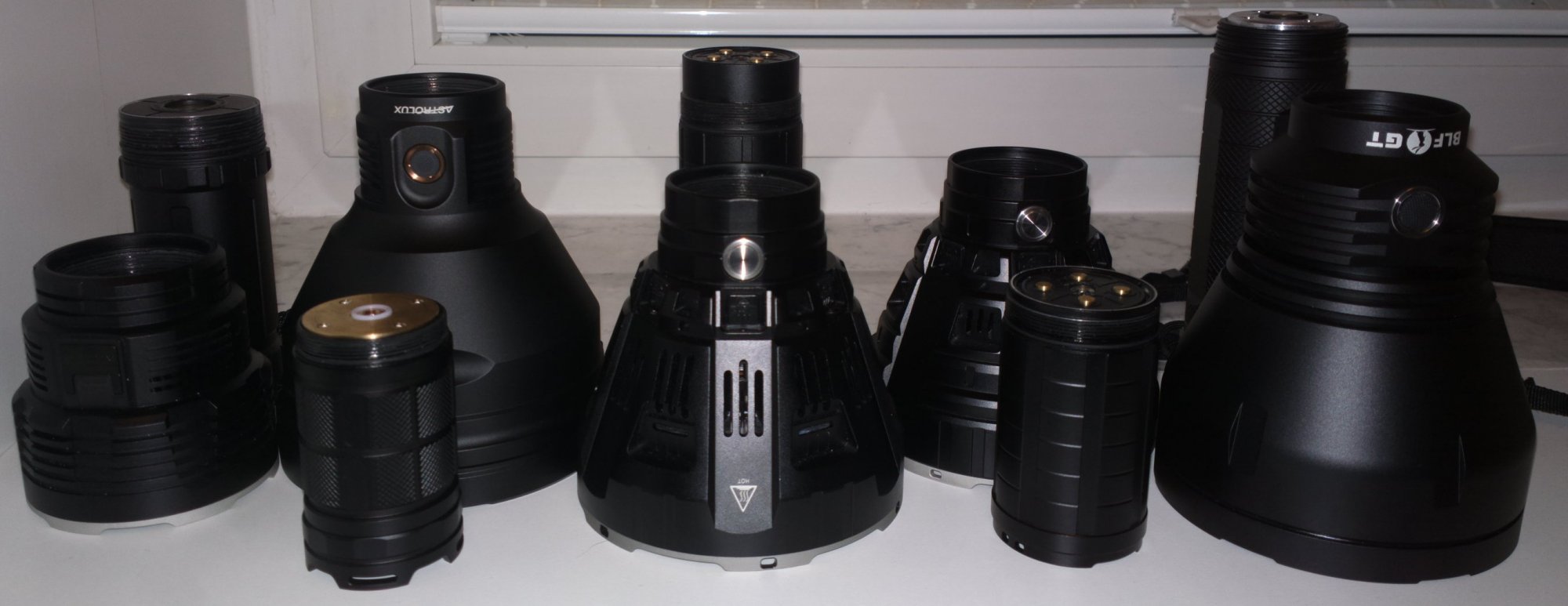

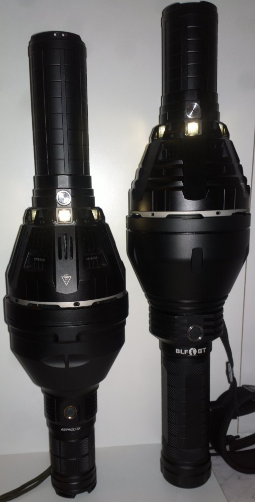

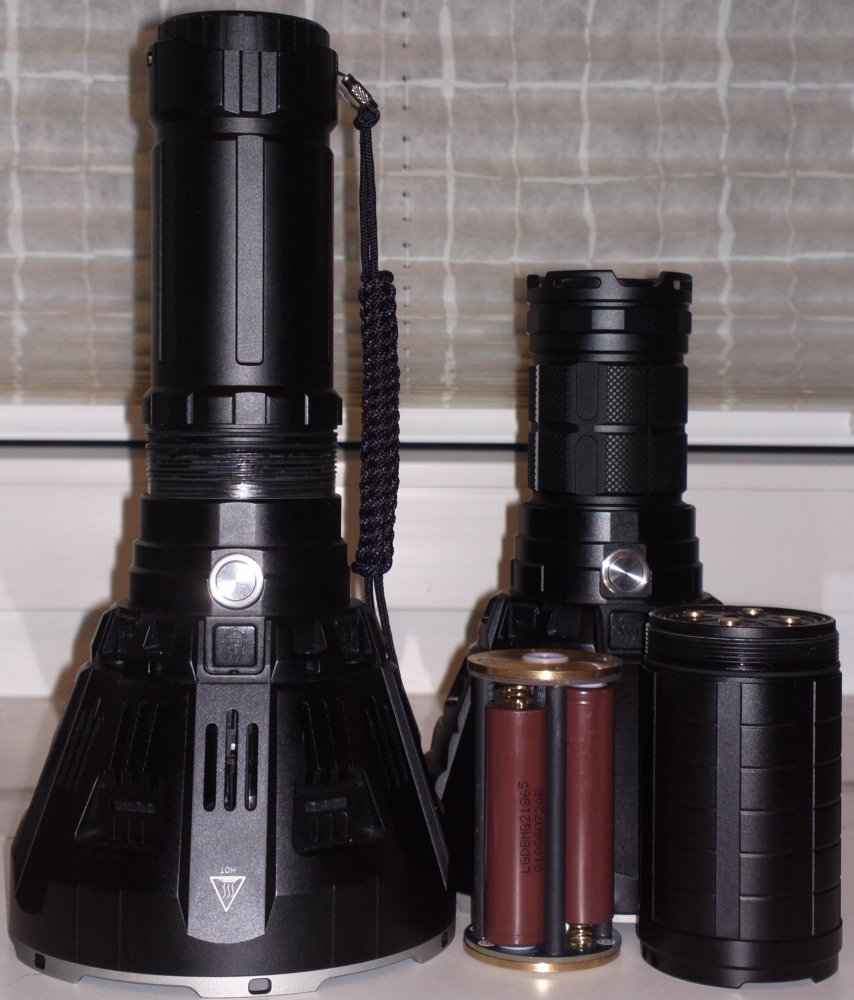

Ich muss endlich meine "Schulden" einlösen. Es ist ja nun doch schon einige dunkle Nächte her, dass die Lampen bei mir waren...
Ich schreibe einen Bericht für MS12 und R90C, weil ich glücklicherweise beide gleichzeitig bei mir hatte. Demnach wird in beiden PA's der gleiche Bericht stehen.
Der Vorteil dabei ist, dass ich die beiden Schwestermodelle auch direkt vergleichen konnte, besonders bei den Vergleichsbildern sieht man einige Unterschiede, wie z.B. bei den Akkupacks, die mit Absicht inkompatibel gestaltet wurden.
Ungeordnete Eindrücke
  • Eigenblendung (Hier muss ich das Wort mal verwenden, wenn ich sonst immer gegen diesen Begriff bin.) durch die Löcher im Bezel. Hier wird das Licht also direkt zum Benutzer der Lampe zurück reflektiert. Bei der R90C ist diese Abhängig von der Anordnung des Loches zum Reflektor. Bei der MS12 hat man diese Bezel-Löcher innen Schwarz angestrichen, um diese Eigenblendung zu verringern, was aber nicht vollständig gelungen ist.
  • Der Akku der MS12 lässt sich gut aufschrauben, da er sich gut einfädelt wegen den 1,7cm ohne Gewinde, was man erst in den Kopf stecken muss. Bei der R90C sind nur die ersten 0,3cm ohne Gewinde.
  • Der Schalter hat nur 7mm Tiefe inkl. Gehäuseabtrennung zur Öffnung für die Batterierohre, da er bei den Lampen quasi neben den Akkupacks liegt. Imalent hat z.B. mit diesem Detail mal wieder gezeigt, dass sie die Meister der Miniaturisierung sind und sehr sinnvoll kompakt bauen können, ohne Platz zu verschwenden, auch wenn die Lampen nicht gerade klein sind.
  • Der Ventilator der MS12 ist viel zu klein und nicht effektiv. Er ist ähnlich groß oder kleiner wie das Akkurohr.
  • Das Akkurohr der beiden Lampen hat einen kleineren Außendurchmesser und Gewindedurchmesser als bei der DX80, obwohl sie mit 18650er Akkus die kleineren Zellen hat im Vergleich zu den 20700ern der neuen Lampen.
  • Bei kalten Dezember-Windböhen werden die beiden Lampen kaum warm, auch nicht nach längerem Turbo.
  • Die Netzteile passen wechselseitig in beide Lampen. Das Netzteil der MS12 passt sogar bei der DX80, beim Netzteil der R90C geht das nicht, hier ist der mittlere Pin der DX80 zu groß für dieses Netzteil. Die Netzteile werden sowieso zugekauft und variieren gerne mal bei Imalent, d.h. kann es auch bei künftigen Chargen sein, dass das Netzteil der R90C auch bei der DX80 passt.
  • Leider ist bei den Lampen kein Start in Low möglich, da sie immer Mode-Memory haben. D.h. wenn man nicht vor dem Einschalten in den Low-Modus wechselt, kann man die Lampe damit nicht starten.
  • Im Akku der R90C klappert es etwas.
  • Wenn man die Akkus aus den Lampen nimmt und den Einschaltknopf drückt, blitzen die LEDs kurz auf. D.h. hier sind wohl einige Kondensatoren noch "geladen".
  • Wenn man den Knopf zum Einschalten der Lampen aus versehen hält, so wie das bei der DX80 erforderlich ist, dann wird man von dem Seiten-Licht geblendet. Wenn man den Fehler direkt bemerkt, den Knopf loslässt und sofort wieder kurz drückt, dann landet man in Turbo, was man in dem Falle auch nicht möchte. Das ist leider etwas ungünstig programmiert.
  • Die seitlichen Aux-LEDs werden auch deutlich warm, d.h. sie sollten nicht heller eingestellt werden, als es per Firmware/Treiber aktuell der Fall ist.
Bilder
Größenvergleiche
MS12 und DX80
MS12 und R90C - und weitere
Kopf- und Akku-/Käfig-Vergleiche
Nur Akkurohre/-Käfige
Lumenmessungen
Hier die Lumenwerte. Da leider auch meine neue Kugel gewisse Abweichungen bei höheren Lumenwerten zeigt, interpoliere ich weiterhin im Badezimmer. Hier treten die Abweichungen aber erst bei höheren Werten auf, als in meiner Box. Zur Messgenauigkeit sei noch gesagt, dass ich bei allen Lampen eine Plexiglasscheibe eingesetzt hatte, wo die Lampe drauf stand, außer bei der DX80, d.h. hier kann man die Werte etwas nach unten korrigieren.
LampeLowMiddle LowMiddle1Middle2High IHigh IIHigh IIITurboTurbo @30sec
R90C (Soll)2005001.2002.5005.0008.00020.000-
R90C (Kugel)1664371.2202.8005.5007.20018.30017.700
R90C (Bad interpoliert)1674521.2962.6765.2217.22119.003-
Astrolux MF04S (Kugel)381.2121.7682.9606.8506.600
Astrolux MF04S (Bad interpoliert)3712501.8642.8337.627-
MS12 (Soll)3009001.9003.8007.50015.00030.00053.000-
MS12 (Kugel)3259321.9224.2607.770 11.75045.00040.500
MS12 (Bad interpoliert)3388912.0053.7727.84112.83533.01550.348-
DX80 (Kugel)1524932.4706.48013.03028.90027.400
DX80 (Bad interpoliert)1525112.4276.38615.12633.445-
Das sind 2 tolle Lampen, die ordentlich Licht raus hauen.
Die MS12 hat leider nur die alten XHP70 LEDs im Gegensatz zum Vorgänger der DX80 mit XHP70.2. Der Leistungsunterschied zwischen beiden Lampen war für mich nicht groß genug, um mir die nächste noch teurere Lampe zu kaufen, die zudem noch deutlich unhandlicher ist. D.h. Im Vergleich zur Größe und Preis/Leistung bleibe ich gerne bei der DX80, auch wenn die MS12 deutlich heller war.
Die R90C hat mich geflasht :wenigerlumen:. Das ist eine richtig tolle Lampe, die meine MF04S, über die ich vorher richtig glücklich war, total in den Schatten stellt. So viel Licht auf diese Reichweite, die subjektiv die Reichweite der MF04S übertrifft ist schon genial. Wenn sich Thrower derart weiter entwickeln, dass es Mega-Thrower werden, die ein großes sichtfeld in weiter Entfernung erhellen, dann finde ich das richtig toll. Man kann sie wegen ihrer breiten Ausleuchtung schon kaum noch als Thrower bezeichnen, es ist eher ein Allrounder.
