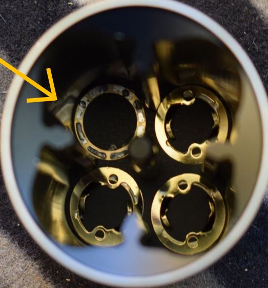

ich hatte vor kurzem hier eine DT70 mit fehlender Kontaktfeder im Batterierohr gekauft:
Da ich mich kenne und irgendwann sicherlich mal eine Zelle in den Einschub ohne Feder rein stecke oder sonst was falsch mache, und ich die Lampe auch nicht dauerhaft mit "nur" drei Akkus betreiben wollte, hatte ich bei Imalent direkt ein neues Batterierohr bestellt.

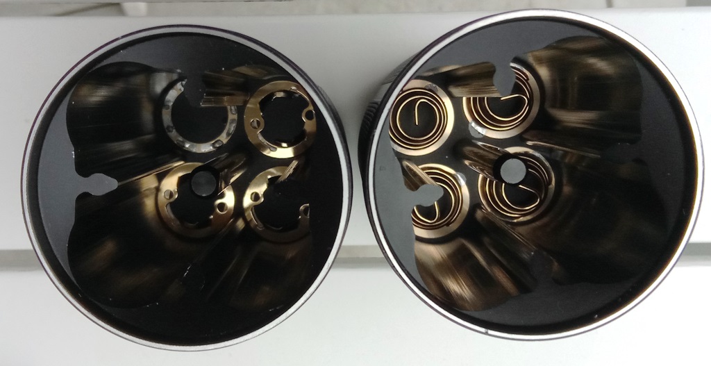

Das wurde nun geliefert und ich war erstaunt, wie das aussah, von den äußerlichen Macken mal ab gesehen:
Die Federn sind nun Federn. Recht steif, aber auch leider auch recht hoch.

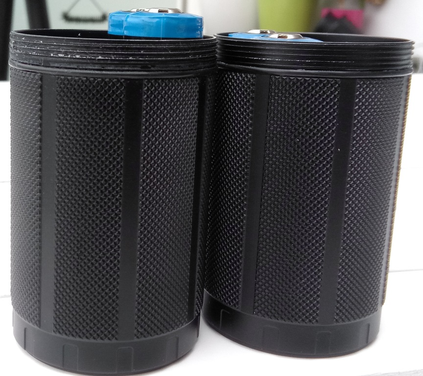

Hier ein Vergleich mit den original Imalent-Akkus:
Das Batterierohr lässt sich, wenn überhaupt, nur mit Gewalt zuschrauben. Das ist mir zu heikel und ich will die Imalent-Akkus auch nicht beschädigen.
Irgendwie bekam die Lampe trotzdem Kontakt und kam zum leuchten.
Toll ist, dass nun auch kürzere Zellen verwendet werden können, aber die Originalen nun nicht mehr.

Das mit den neuen Federn scheint in meinen Augen besser zu sein.
Aber hat da denn keiner mal mit ihren eigenen Akku's getestet?
So wie das jetzt ausschaut fehlen 1 bis 2mm am Batterierohr.
Ich nenn es mal eine "Verschlimmbesserung"

Wo hast Du das Battarierohr bestellt? Wenn meine Ersatzlampe da ist könnte ich das zusätzlich für andere Zellen gebrauchen.
Ob diese Federn wirklich für ca. 10A ausgelegt sind erscheint mir allerdings doch fraglich.

Ich habe nochmals alles nachgeprüft.
Die neuen Federn lassen sich komplett stauchen, der Kraftaufwand hierfür ist hoch, aber doch nicht so bedenklich, wie ich es von gestern Abend in Erinnerung hatte.
Ich habe die Gewinde gereinigt und etwas nach gefettet, jetzt fühlt sich alles beim Zuschrauben wesentlich "geschmeidiger" an.
Bei komplett gestauchten Federn stehen die Akkus genausoweit raus wie beim alten Rohr, zumindest Augenscheinlich, habe jetzt nicht mit dem Messschieber gemessen.
