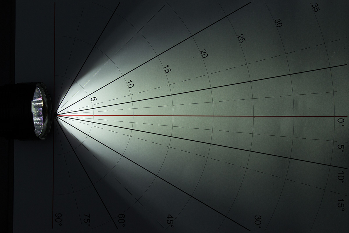

Lichtbild und White Wall Shot
Das Lichtbild ist wie erwartet sehr flutig. Es gibt zwar im Zentrum einen etwas helleren Spot, dieser ist jedoch nicht sehr stark ausgeprägt! Die Lichtfarbe ist an der weißen Wand zwar etwas grünlich, fällt aber im Outdoor Betrieb nicht mehr auf. Genaueres sehen wir dann bei den Beamshots

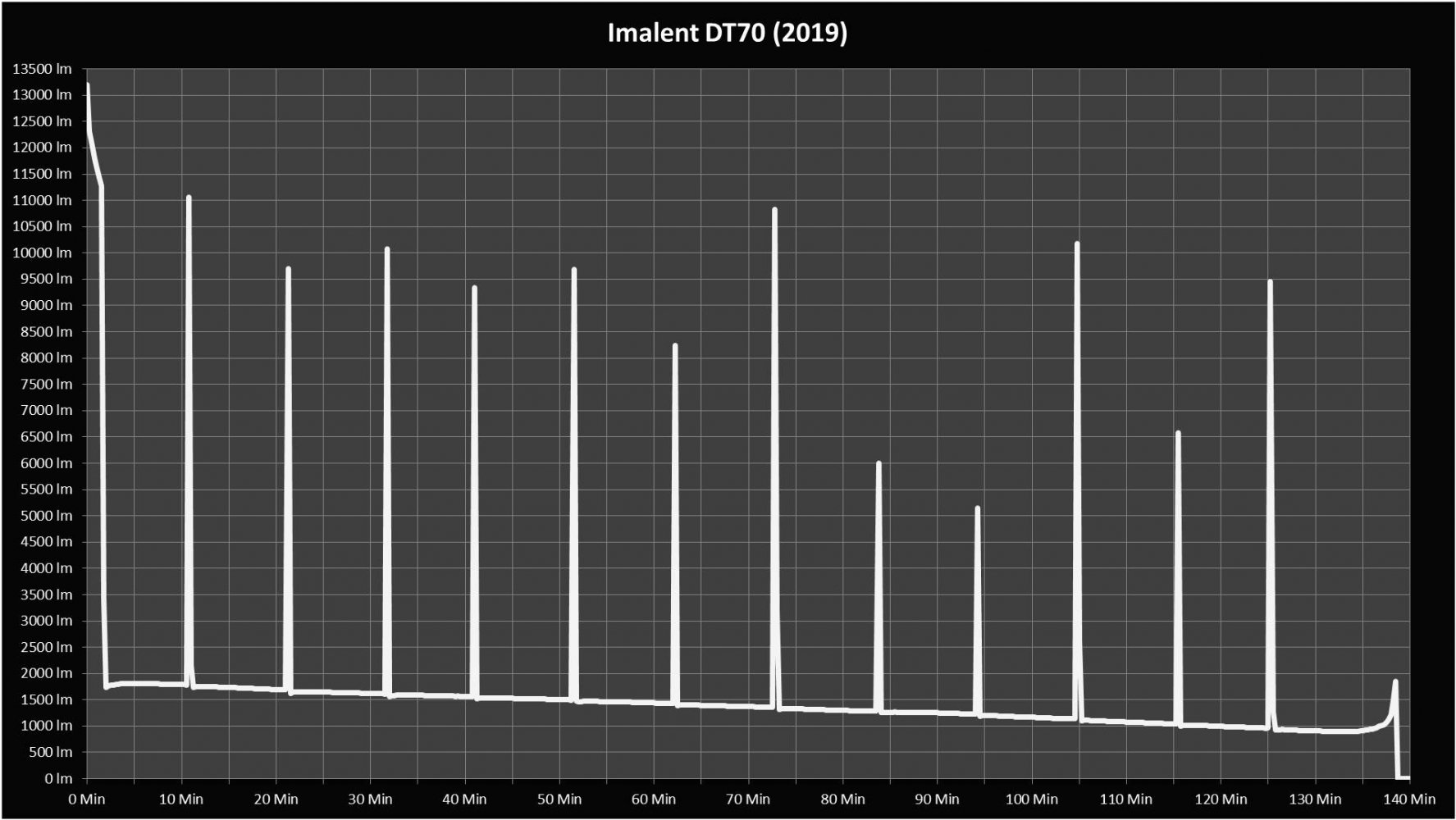

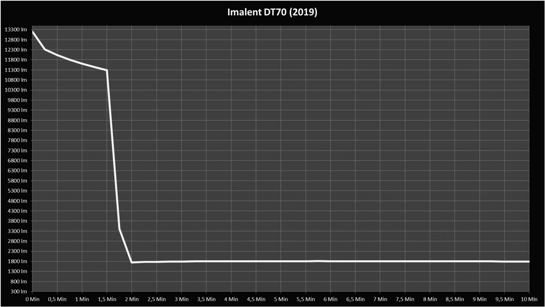

Laufzeittest
Wie zu erwarten kann die DT70 die anfänglich hohe Leistung wegen Hitzeentwicklung nicht besonders lange halten! Bereits nach knapp 2 Minuten führt sie einen Stepdown auf etwa 1800lm durch. Diese Leistung kann sie dann permanent halten. Evtl. wäre hier etwas mehr möglich gewesen, ich schätze sie würde auch mit 2500 Lumen noch klar kommen ohne das man sich die Finger am Gehäuse verbrennt
Zum Vergleich die kleine, gegen die DT70 ja gerade zierliche Acebeam K30 kann dauerhaft sogar ein klein wenig mehr Lumen halten
Klar die K30 wird dabei unangenehm heiß und ist nicht mehr angenehm in der nackten Hand zu halten
Während meiner Messungen erreichte die DT70 eine maximale Gehäusetemperatur von 66.3°C. Diese Temperatur erreicht sie jedoch nur am Kopf in der Nähe der beiden Taster. Weiter hinten wo man sie hält sind es nur knapp 57°C was (für mich) noch problemlos mit der bloßen Hand zu halten ist.
Man kann die Imalent natürlich immer wieder manuell in den Turbo Modus schalten. Die hohe Lichtleistung wird dann jedoch nur für sehr kurze Zeit gehalten, worauf die DT70 temperaturbedingt sofort wieder herunterregelt. Während dem Test sinkt diese dauerhaft mögliche Leistung von anfänglich etwa 1800 Lumen auf schlußendlich ~1000Lumen. Nach ca. 140 Minuten schaltet sie dann in den Low Modus und geht dann kurz danach ganz aus.
Laufzeittest
Nach dem Test konnte ich alle vier Akkus mit einer Restspannung von 2.9V messen
Anschließend habe ich die Akkus in der Lampe geladen. Dabei zog die DT70 etwa 1.70A @ 5.20V und hat die Akkus dabei auf eine Spannung von 4.15V geladen. Ist zwar kein Spitzenwert, aber besser zu wenig als zu viel
