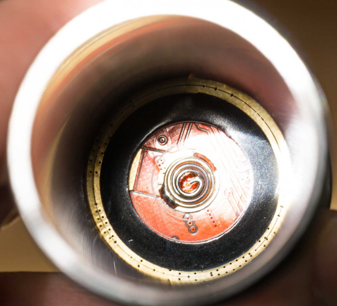

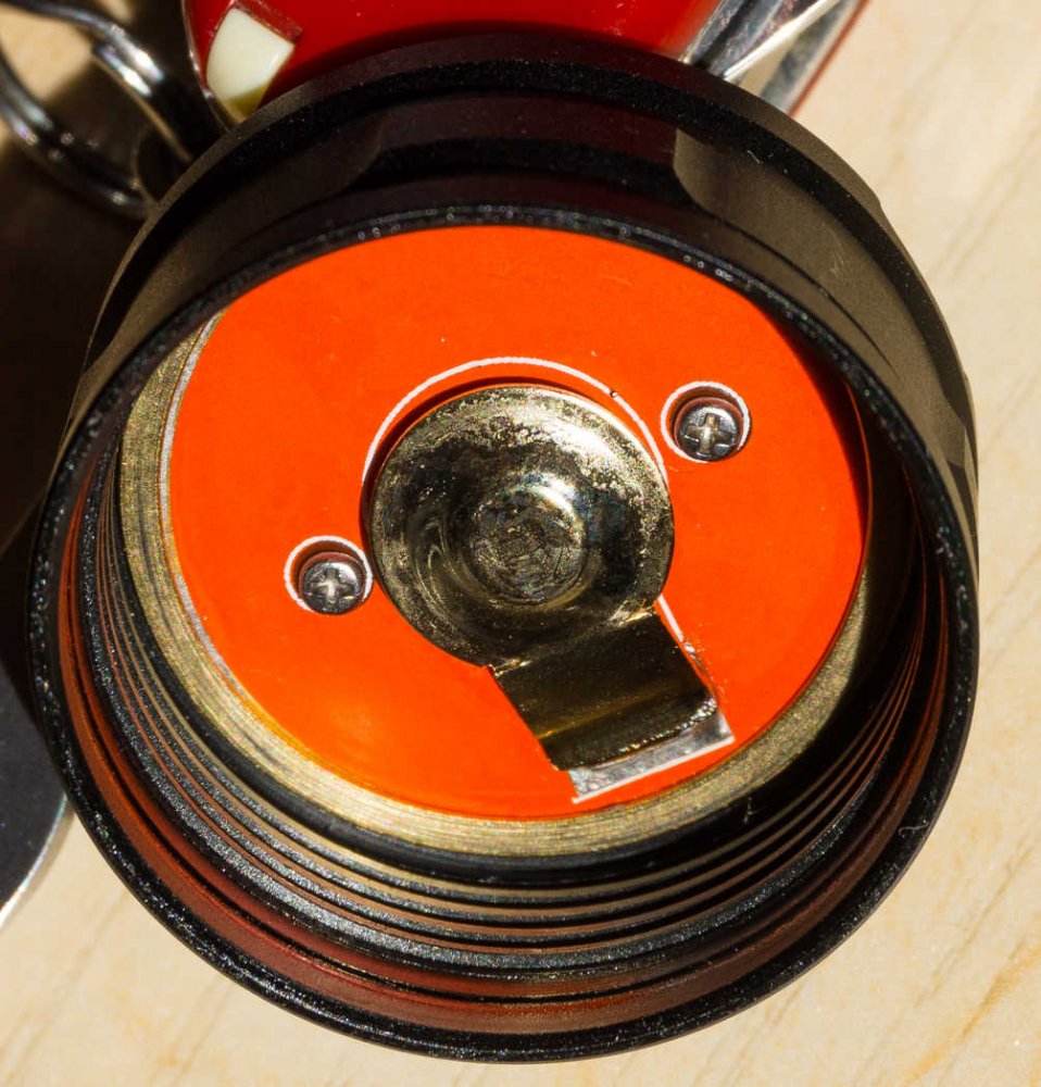

Eine Frage hätte ich allerdings noch zu dem (komischen) Batteriekontakt in der ODF30: sitzt der nur in der Tailcap und im Lampenkopf sitzt dann eine normale Feder, oder sitzt dort jeweils einer in der Tailcap und im Lampenkopf?

Am Lampenkopf sitzt eine kleine Feder und an der Tailcap eben dieser besagte Kontakt.

Die Feder ist wirklich klein und lässt sich nicht so stark stauchen. Habe es eben mit nem Finger versucht und bin so auf max. 2-3mm gekommen.
Der Kontakt in der Tailcap gibt auch etwa um 1-2mm nach.
So kommt man auf 3-5mm Spielraum, nicht wirklich viel aber besser als garnichts...

Also der Federweg am Lampenkopf ist ziemlich genau 3mm, in der Tailcap ist es unter erheblichem Kraftaufwand noch einmal ca. 1mm.
Aufgefallen ist mit noch, dass das blanke Ende des Batterierohrs ziemlich fettig ist, ein entfetten des Rohrs und der Kontaktfläche in der Tailcap mit IPA schadet dem Übergangswiderstand sicher nicht.

ich habe mir jetzt mal Zeit genommen um zu Testen.
Als erstes kam meine Lampe mit ner XHP70.1 an, nicht wie angegeben mit einer XHP70.2.
@Lexel hat mir dann eine XHP70.2 5000K eingebaut.
Als zweites, hat meine ODF30 wie ihr am Bild seht keine Feder, sondern 2 Sloche Nasen.
Nun zu den Tests:
Mit dem Sony VTC6 18650 hielt die Lampe den Turbo 3:20 Minuten ohne Runterzuregeln.
Mit dem IJoy 26650 40A hielt die Lampe den Turbo 4:10 Minuten ohne Runterzuregeln.
