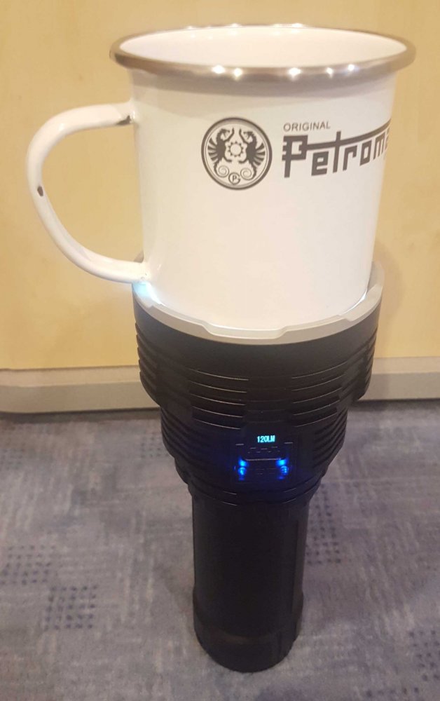

Auch wenn der Karton, in dem die PA-Lampe kam riesig war, fand ich die DX80 beim Auspacken erstaunlich kompakt. Klar ist es ein ziemlicher Klopper, aber dafür, dass in dem Akkupack 8 18650er Akkus werkeln und 8 große LEDs verbaut sind, hatte ich mir die Lampe ursprünglich größer vorgestellt.
Bei der Größe der Lampe würde ich mir für längere Spaziergänge aber eine bessere Befestigungsmöglichkeit für einen Schultertrageriemen, wie zum Beispiel bei der Acebeam X60M wünschen. Meine X60M trage ich mit einem solchen Trageriemen über lägere Wanderungen, ohne dass mir dabei die Hände abfallen.
Die Position des Schalters finde ich ganz gut, aber für diese Lampe hätte ich mir gerne einen etwas wertigeren Schalter gewünscht. Der Schalter der DX80 verrichtet klaglos seinen Dienst, aber sehr hochwertig fühlt er sich meiner Meinung nach nicht an. Von einer Drehringschaltung wage ich schon gar nicht mehr zu träumen, aber ein Zweischalterkonzept, mit der Möglichkeit hoch und runter zu schalten, hätte diesem Leuchtmonster gut getan. Ansonsten ist die Verarbeitung der Lampe in meinen Augen ordentlich, wenn auch nicht hervorragend.
Gerne hätte ich die Imalent DX80 in meine Kugel gehalten, um zum ersten Mal die obere Messbereichsgrenze von 20000 Lm zu überschreiten. Doch erreichen mich zur Zeit die PA-Lampen immer unter der Woche an meinem Zweitwohnsitz, wo ich nicht auf meine Ulbrichtkugel zu Hause zugreifen kann. Ich denke es ist ein Fall für den Thread "Du weißt, dass du ein unheilbarer Flashaholic bist, wenn ..." ich mir ernsthaft Gedanken mache, ob ich eine zweite kleinere und reisefähige Ulbrichtkugel brauche :pfeifen:

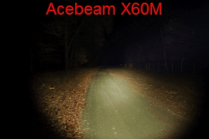

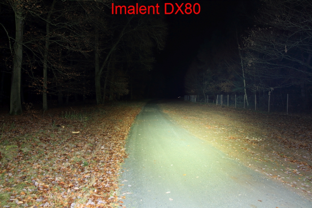

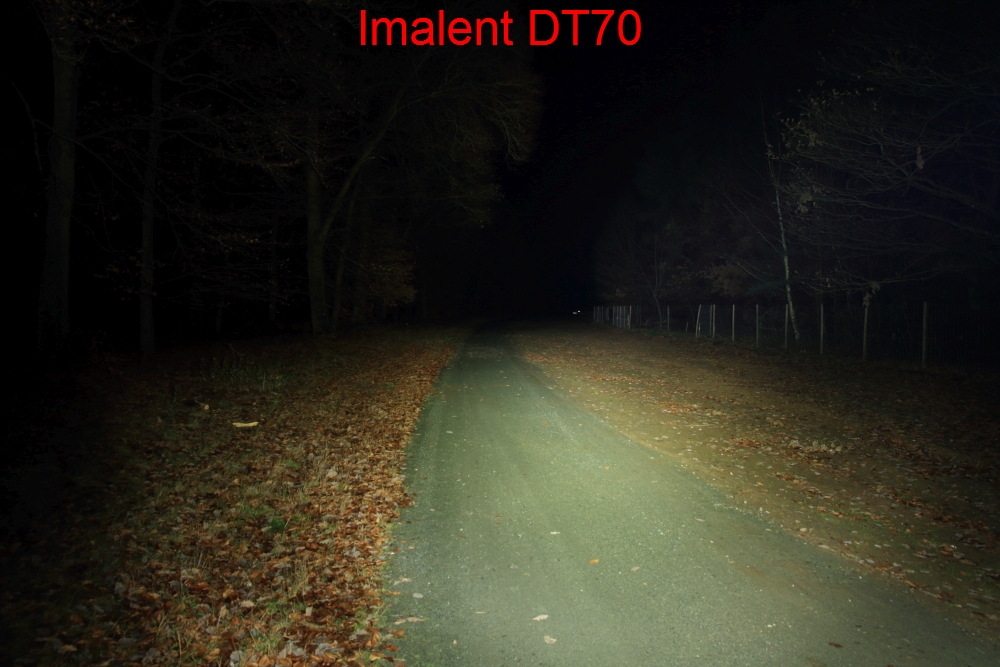

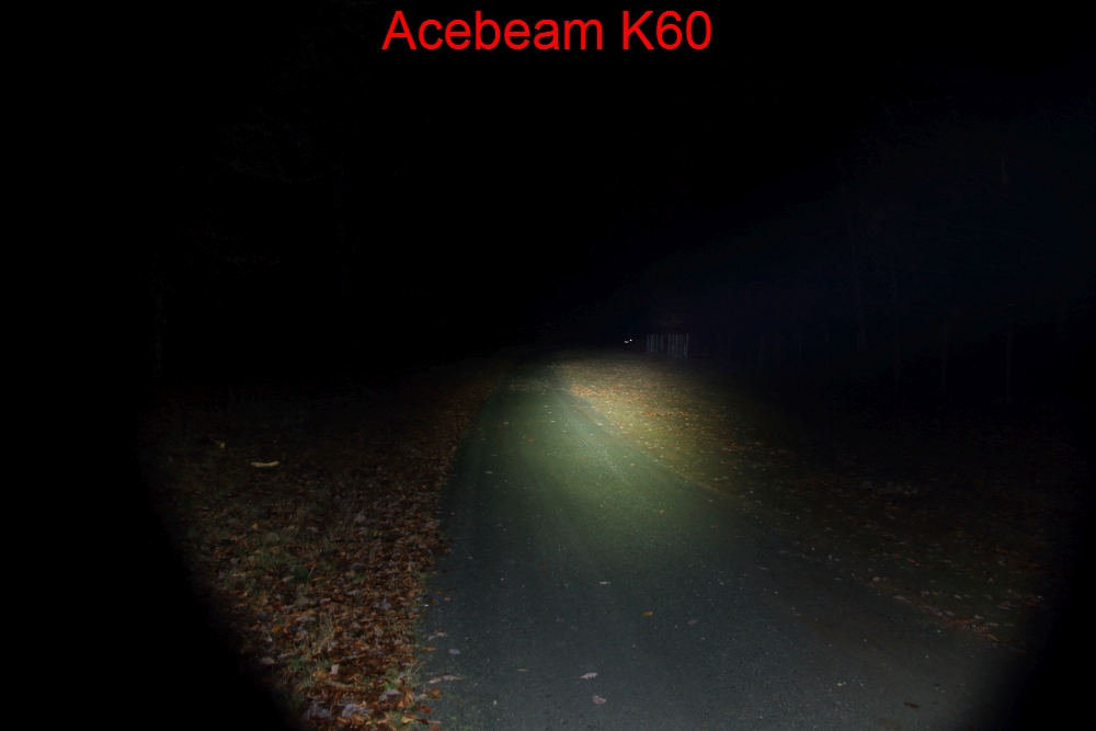

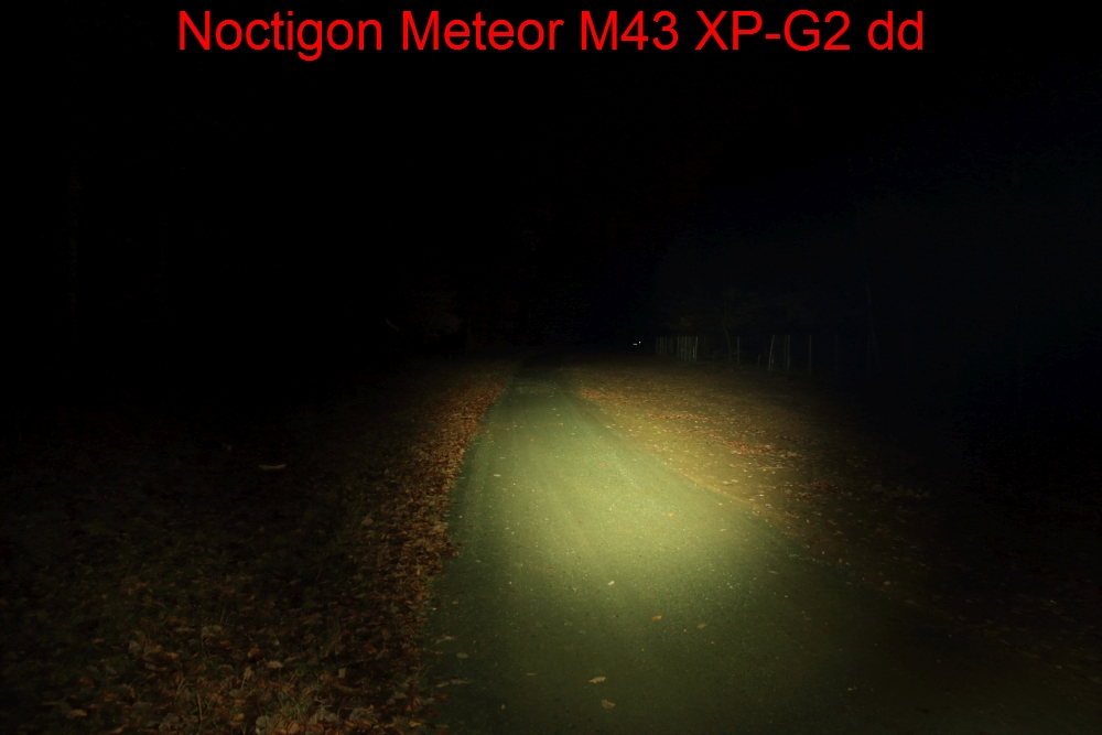

Die erste Beamshotserie entstand an einm breiten Waldweg.
Ich lerne es nicht mehr, ich mal wieder nicht daran gedacht ein Dunkelbild zu machen :facepalm: Aber ich kann Euch versichern, bis ich kam war es recht dunkel ohne Mond oder Sternenlicht. Ausserdem kam ich bei den Beamshots zu dieser Lampe an eine Grenze, an der es für mich nicht mehr möglich war, die Bilder so zu belichten, dass alle Lampen so ungefähr meinen Seheindruck entsprechen. Falls ich die Belichtung so einstelle, dass das Bild für die K60 ungefähr meinen Seheindruck wiedergibt, ist das Bild für die Imalent DX80 überbelichtet. Ich musste daher die Verschlusszeit verkürzen, womit die Bilder dunkler wirken als ich sie in Realität wahrgenommen habe.
Meine Canon 7D mit einem 17-70mm Objektiv bei 17 mm Brennweiteund und die Lampe waren auf einer Blitzschine nebeneinander in Kopfhöhe auf dem Stativ montiert. Zum Einsatz für diese Serie kamen ISO 400, einer Verschlusszeit von einer Sekunde bei einer Blende von 5,6. Die Fotos wurden im Raw-Format aufgenommen und ohne weitere Änderungen bei einer Farbtemperatur von 5000 K ins jpg-Format übertragen.
Mit dabei waren hier folgende Lampen, jeweils auf der höchsten Stufe:
Acebeam X60M
Acebeam K60
Imalent DT70
Nitecore TM26GT
Imalent DX80
Noctigon Meteor M43 XP-G2 S2 1D dd
Und das Ganze nochmal als Gif:

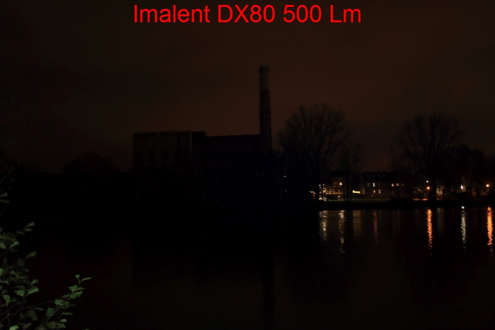

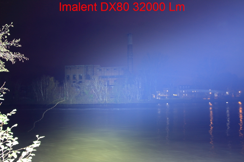

Hier noch eine zwiete Beamshotlocation am Main, mit einem Industriedenkmal auf der anderen Mainseite.
Zuerst ein Bild von der Industrieanlage (mit der Handycam) an einem anderen Tag am anderen Mainufer am Tage:
Die Perspektive täuscht hier etwas, von meinem Standpunkt zum roten Backsteingebäude sind es laut Google Maps etwa 200 m, zu dem helleren Gebäude links davon etwa 270 m, zu dem Turm etwa 230 m.

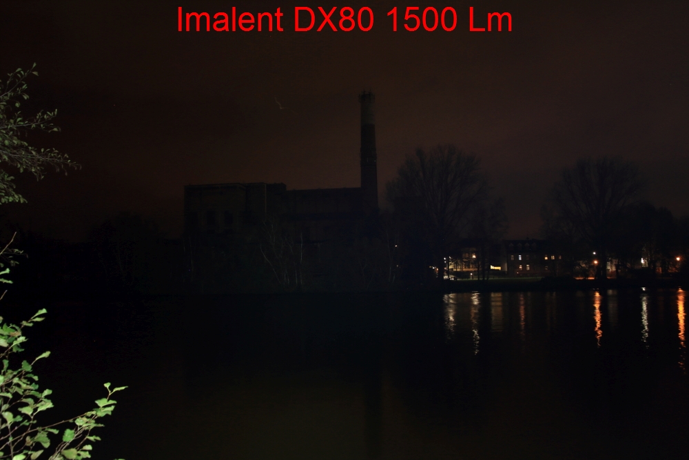

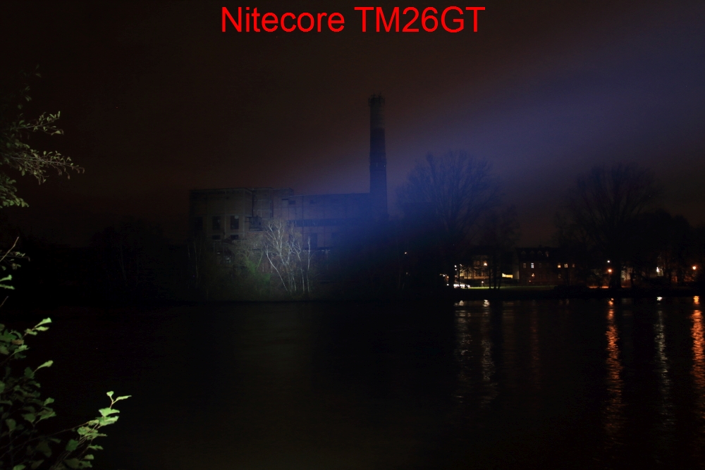

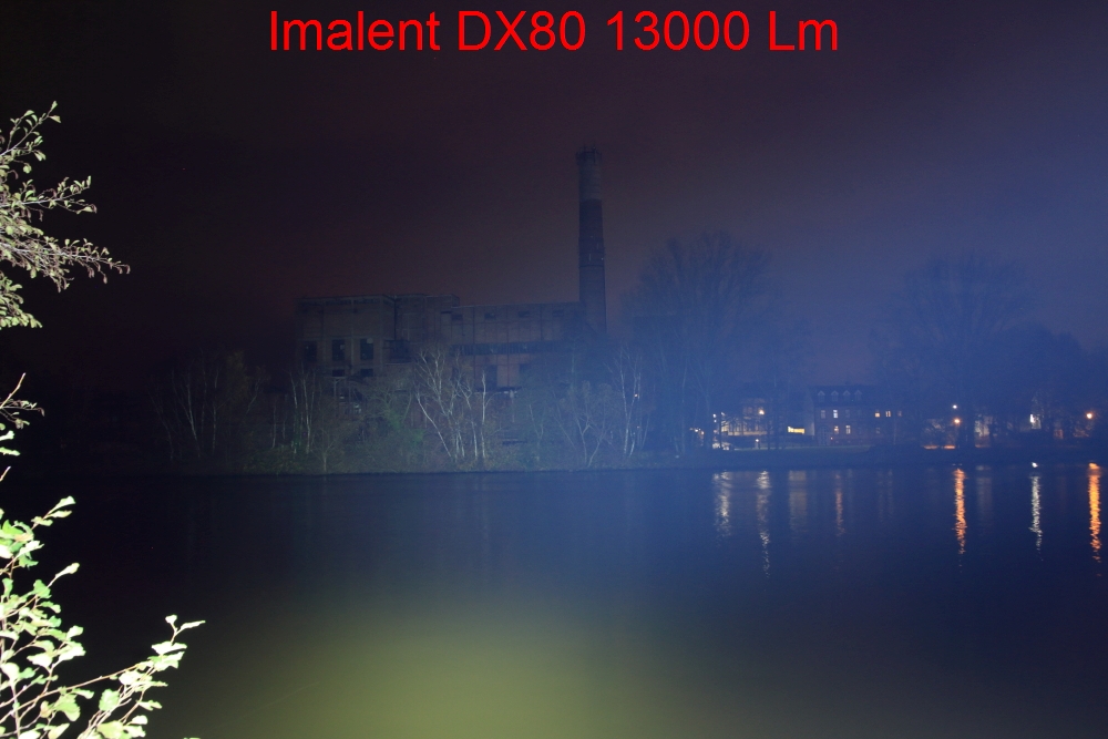

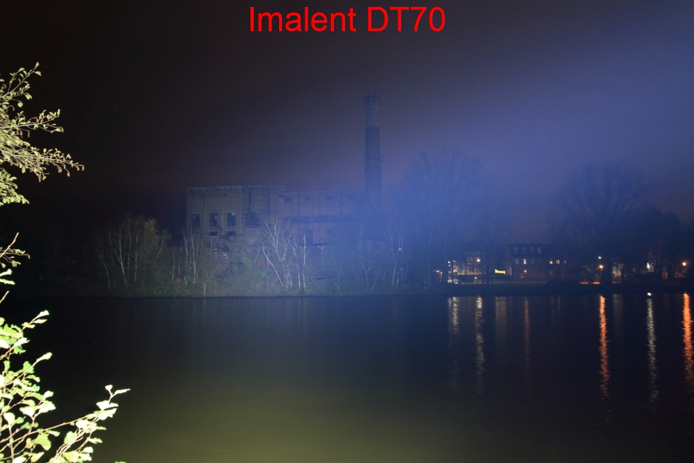

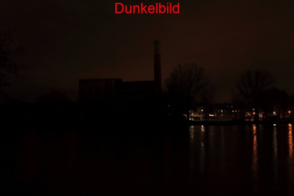

Diesmal habe ich sogar daran gedacht ein Dunkelbild zu machen :eek:
Meine Canon 7D wieder neben der Lampe auf dem Stativ auf ISO 400, eine Verschlusszeit von 2 Sekunden bei einer Blende von 5,6 und einer Brennweite von 17 mm eingestellt. Die Fotos wurden im Raw-Format aufgenommen und ohne weitere Änderungen bei einer Farbtemperatur von 5000 K ins jpg-Format übertragen. Die Taschenlampe habe ich zwischen die beiden Gebäude etwas über der Baumreihe ausgerichtet.
Hier zuerst mal die einzelnen Leuchstufen der DX80:
Das Ganze auch als Gif:

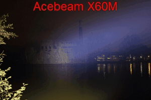

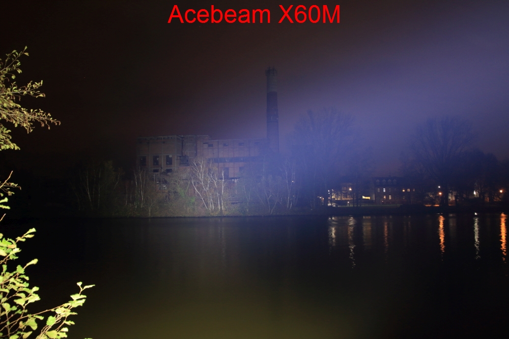

Zum Einsatz kamen kamen hier ausserdem noch folgende Lampen, jeweils auf der höchsten Stufe:
Acebeam X60M
Imalent DX80
Acebeam K60
Imalent DT70
Nitecore TM26GT

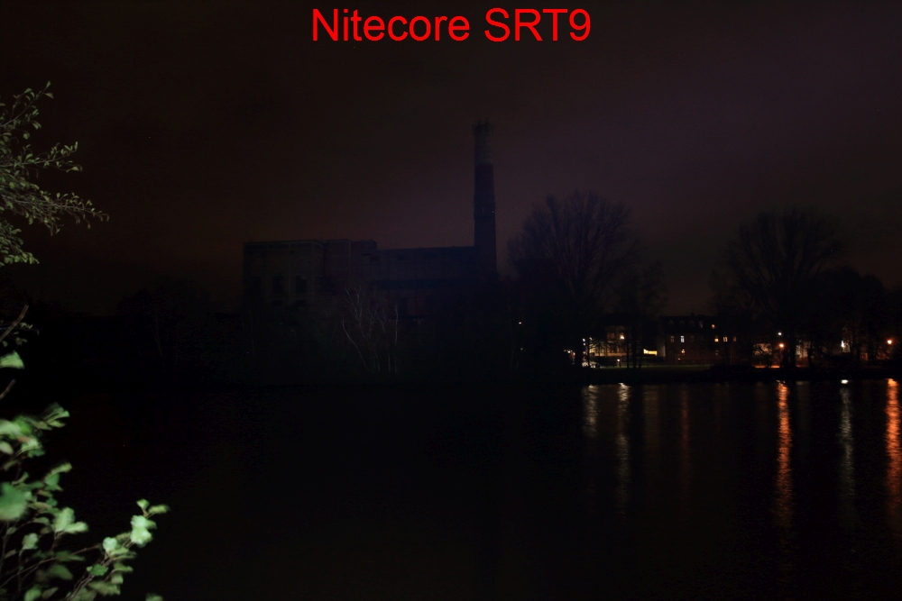

und außer Konkurenz, weil sie mich so brav am Fahrradlenker begleitet hat die
Nitecore SRT9
Auch diese Bilder noch als Gif:
Die Imalent DX80 ist eine Hammerlampe, die an die Grenzen des derzeit machbaren geht :thumbsup:
Die Beamshots am Fluß zeigen denke ich auch die Grenzen der Sinnhaftigkeit auf. Sobald nur etwas Luftfeuchtigkeit ins Spiel kommt, blendet man sich auf den höchsten Leuchtstufen sehr leicht selbst und sieht im Endeffekt weniger, als mit einer Lampe mit etwas weniger Lumen und dafür höherer Reichweite. Toll finde ich, dass die 5000 Lm-Stufe mehr oder weniger dauerbetirebsfest ist :thumbup:
Ich würde mir diese Lampe mit etwas mehr Reichweite wünschen. Aber dafür müsste man wohl die Einzelreflektoren größer machen, dann sieht die Lampe irgendwann absurd aus :confused:
