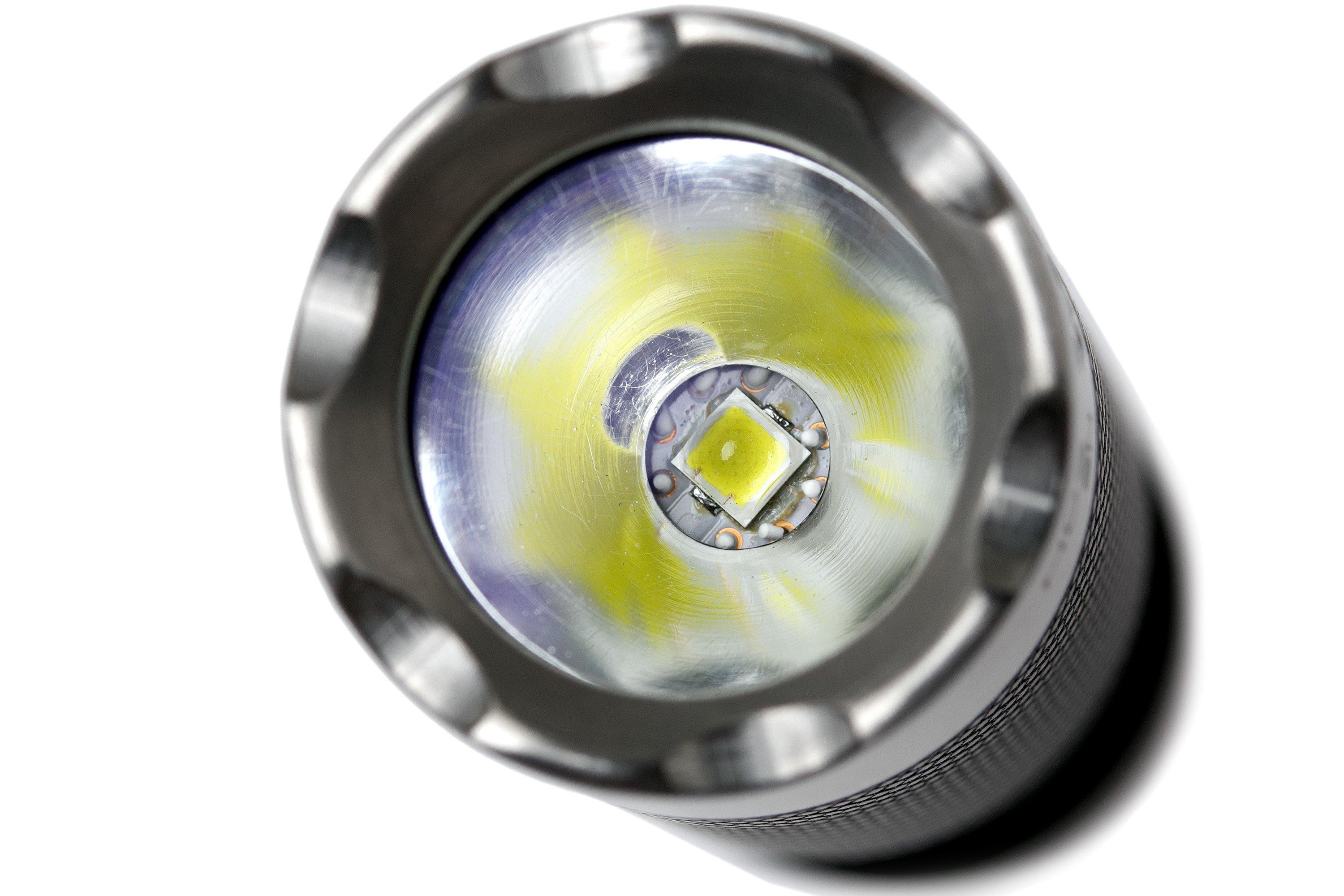

Nun die alten Clickies hatten ein anderes Knurling. Mit der Einführung der Rotary wurden zumindest einige Teile für beidte Typen Clicky und Rotary genutzt. In der Evolutionsstufe hatte sich wohl das Knurling geändert.
Die Reflektoren waren, Zumindest gemäß Hogo aus dem CPF deshalb die Smooth, weil das der einzige verbliebene US Hersteller zu dem Zeitpunkt war der sowas herstellen konnte. Der alte Hersteller wurde von Chinesen aufgekauft, der wohl alles eingepackt und mitgenommen hatte. Ob das so stimmt keine Ahnung, hab ich nie nachgeprüft. Aber für das Lichtbild ist es letztlich wirst. Ich hab zwei HDS mit gleicher LED, und ich hab dann den hier bebilderten Smooth mit dem dann neuen OP Reflektor verglichen der mit der Rotary in Titan kommt, da war jetzt nicht wirklich ein Unterschied im Lichtbild. Der Reflektor sieht halt nur hübscher aus...
