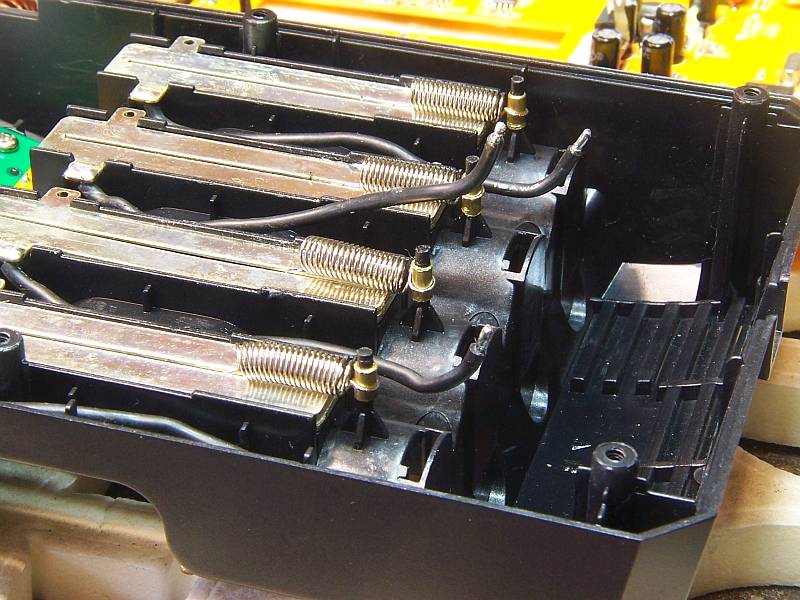

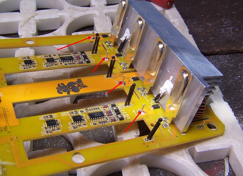

nur von old papa zitiert, meins sieht genauso aus, ohne die Lötnägel
genauso zitiert von old papa nur ohne die Hülsen eben.
