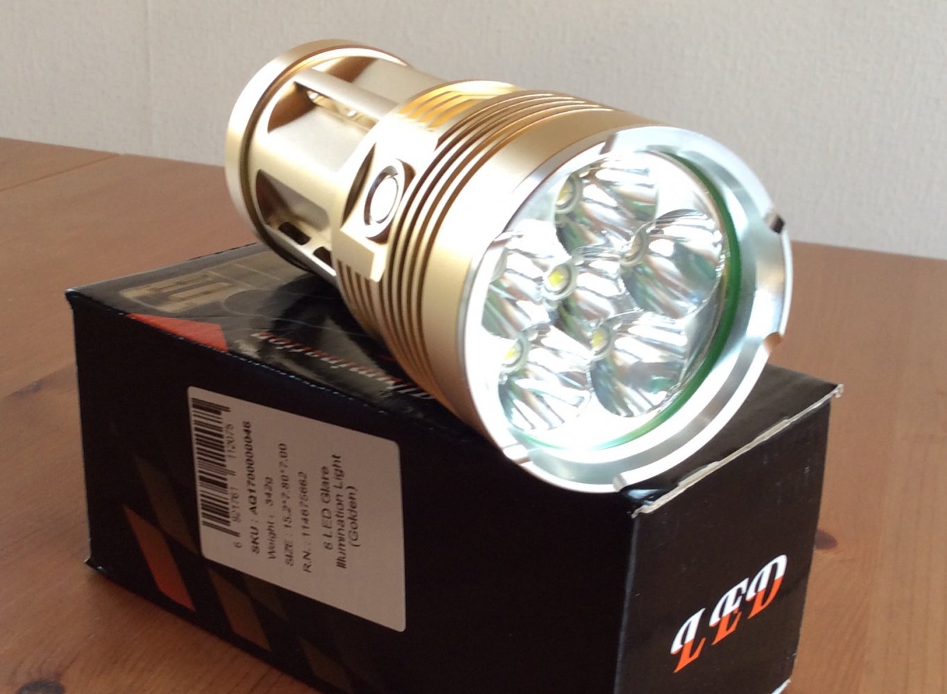

Meine ersten Eindrücke:
Die Verarbeitung ist für den Preis echt OK. Man erkennt beim genauen Hinsehen noch teilweise Frässpuren, es gibt kleine Unebenheiten und Kratzerchen, insgesamt aber wirklich ordentlich! Die Anodisierung wirkt sehr edel und die "Haptik" ist auch gut. Die Markenhersteller haben da schon noch klar mehr zu bieten, aber er macht sich sicher gut in meinem kleinen Regalfach oben rechts im Wohnzimmerregal.
Wie es um die Wasserdichtigkeit des King aussieht habe ich nicht getestet und möchte es auch nicht ausprobieren.

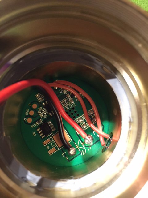

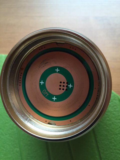

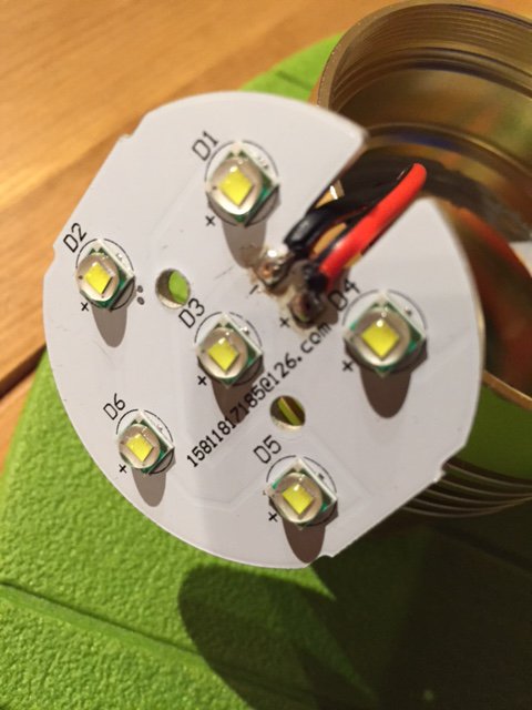

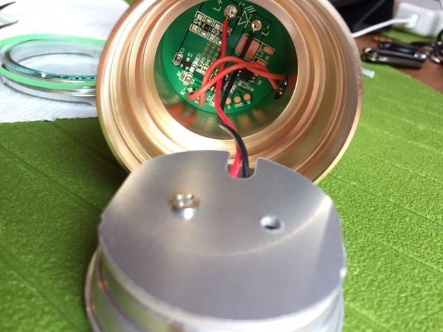

Das (übrigens sehr einfache) Zerlegen brachte hingegen gleich einiges an den Tag:
Der "King" wurde ab Werk leider komplett trocken zusammen gebaut. Es wurde weder Wärmeleitpaste am LED Board noch Fett an Gewinde und O-Ringen verwendet. Immerhin - es wurde auch nichts verklebt. Das Aufschrauben des Batterierohrs erzeugte ein markerschütterndes quietschen. Das LED-Board ist einfach ins Gehäuse eingelegt, wird vom Druck des Bezels fixiert und hat nur wenige Milimeter Kontakt am äußeren Rand zum Gehäuse, was für den Wärmeübergang natürlich nicht optimal ist.
Der Treiber ist nur in eine Nut gesteckt und lässt sich leicht lösen.Der Pluspol der Akkus schleift prinzipbedingt beim Zuschrauben am Kontakt der Platine. Die Materialstärke des Metalls auf der Platine sieht nicht vertrauenserweckend aus. Wie lange das tatsächlich hält wird ggf. die Zeit zeigen.
Meine LD75c ist mit XM-L2 LEDs ausgestattet. Die LEDs des King sehen anders aus und erinnern eher an die "alten" XM-L. Mit Sicherheit sagen kann ich das aber nicht.
Bedienung:
Es gibt nur high-low-aus , bei gedrückt halten des Schalters aktiviert man Stroboskop. Lockout ist möglich durch leichtes lösen des Batterierohrs.

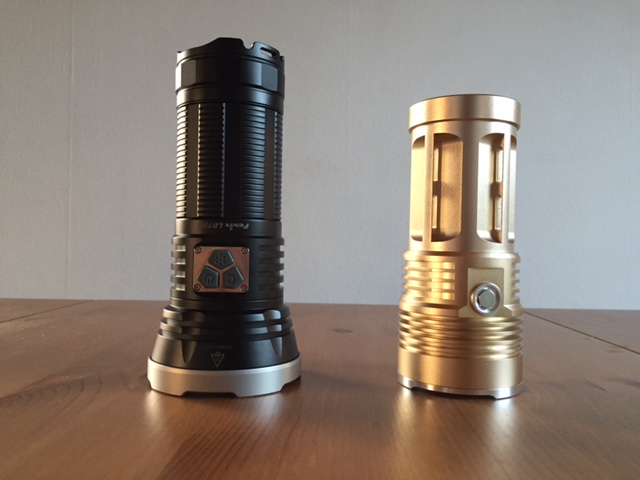

Die Lichtfarbe ist kaltweiß, kälter als die Fenix, wirkt aber live nicht blau. Wie -aufgrund der vielen LED's- auch zu erwarten ist die Ausleuchtung eher breit (flood) aber dank der Reflektoren gibt es auch etwas Reichweite.
Vergleichsmessung zur Fenix LD75c als Referenzlampe:

Wie erwähnt, ist der Wärmeübgergang des LED Boards an das Gehäuse nicht optimal. Zudem wird das Board nur durch lächerlich dünne Kabel mit Strom versorgt. Ein Austausch der Kabel gegen Dickere sowie etwas Wärmeleitpaste am Rand des LED Boards haben die Wärmeabfuhr verbessert sowie die Messwerte direkt um etwa 500 Lumen, bzw. 6 kLux erhöht ( 3500 Lumen, 33kLux nach dem Einschalten, abfallend auf etwa 2.500 Lumen). Die Lampe wird jetzt auch ordentlich heiß.
Woher der langsame Lumenabfall nach dem Einschalten kommt ist mir nicht ganz klar. Auf dem LED Board ist kein Temperatursensor verbaut und das Abdimmen erfolgt auch schon, während das Gehäuse kaum erwärmt ist. Da dies langsam und kontinuierlich erfolgt, fällt es „draußen“ aber kaum auf.

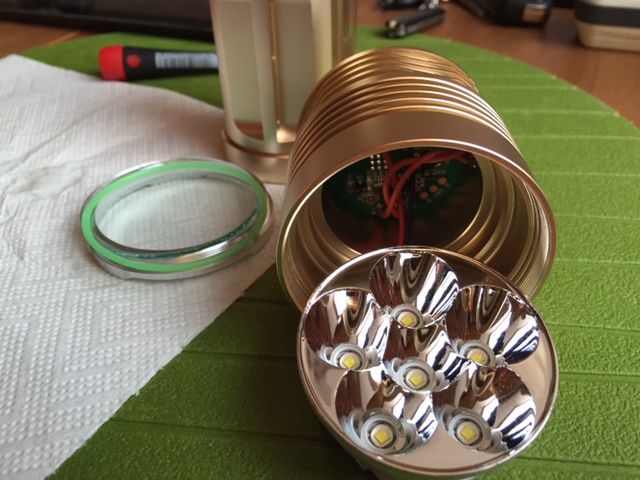

Wie gesagt, es sind LatticeBright XL drin, sechs an der Zahl. Erkennbar sind sie sehr gut am weißen Substrat. Echte XM-L haben ein dunkelgraues oder schwarzes Substrat. Außerdem ist die gelbe Leuchtfläche (der Die) kleiner als bei den XM-L, was vor allem im direkten Vergleich zueinander auffällt.
Durch die leider kaum vorhandene Wärmeableitung werden die LEDs schnell dunkler (der Lichtstrom sinkt), da sie sehr schnell sehr heiß werden. Lange werden die LEDs durch die mangelhafte Kühlung wohl nicht funktionieren.

So, und nun bitte zurück zum Thema. Die Konstruktion des Lampenkopfes entspricht in etwa der SK68. Dort ist die Pill genauso aufgebaut ("hollow pill") und eine adäquate Kühlung des Leuchtmittels durch die geringe Auflagefläche des LED-Boards auf dem Lampengehäuse somit kaum gegeben. Bereits vor längerem kam mir deshalb die Überlegung, ein genau passendes Messing- oder Kupferstück hineinzupressen, um so die Kühlfläche zu erhöhen und die Wärmeableitung zu verbessern.
Ich weiß nicht, ob dies hier evtl. eine Möglichkeit sein könnte, zumindest scheint es mir - um auf die Fotos Bezug zu nehmen - möglich zu sein. Allerdings dürfte dies auch nur dann eine Möglichkeit sein, wenn man den Host behalten und vor allem andere, deutlich effizientere LEDs einbauen möchte. Wenn der King im Werkszustand belassen werden soll, dürfte sich diese Verbesserung kaum lohnen.

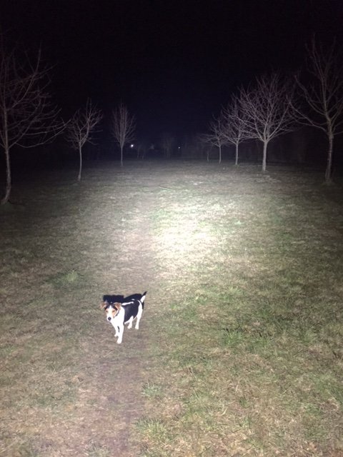

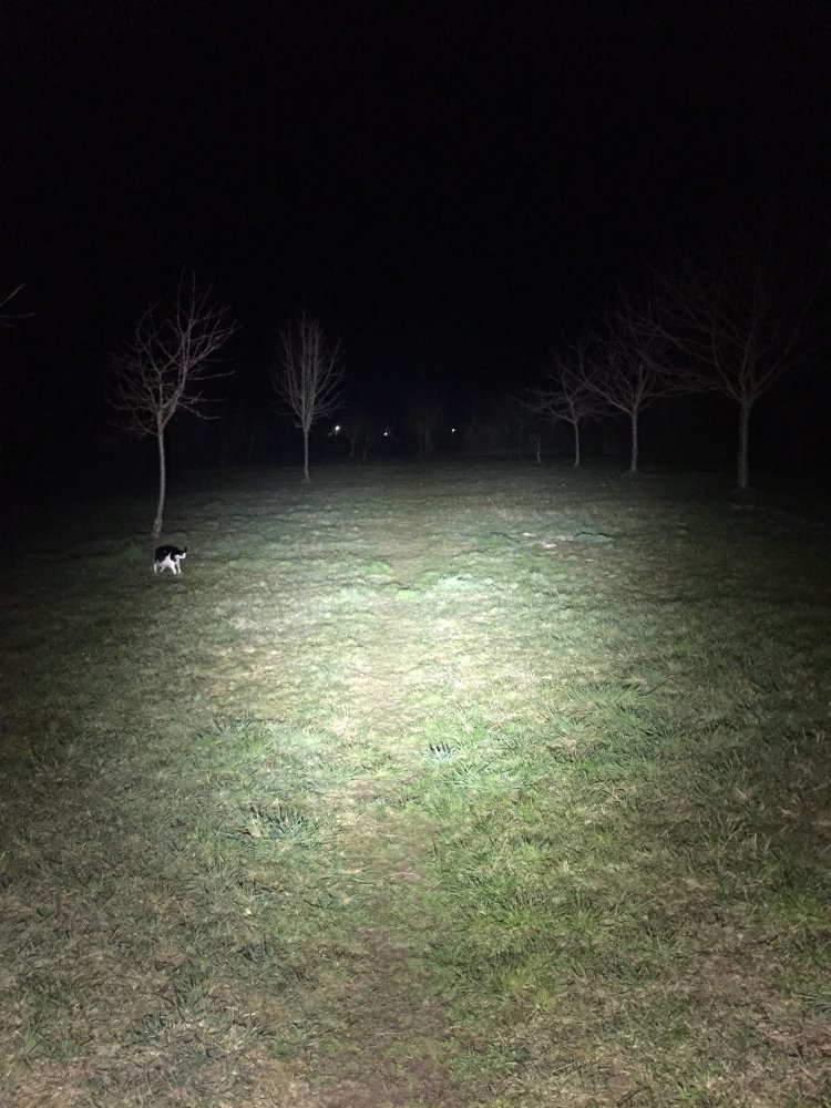

Hier mal Handy Beamshots von der Gassirunde gestern Abend. Kameraeinstellungen waren bei den beiden Locations etwas unterschiedlich, für die beiden Lampen aber jeweils gleich. Eine ist die Meteor XPL hi nw mit 8.000 "Herstellerlumen" und fast vollen Akkus, die Andere der King mit 8.500 Herstellerlumen, die Akkus waren nicht mehr ganz frisch (noch etwa 3,9 V). Ich denke, durch die Lichtfarbe lassen sie sich halbwegs unterscheiden ;)

Nach einigen Bastelaktionen hatte ich 5 XML2 cw und eine XML cw LED übrig. Die habe ich -angeregt durch die Hinweise von Dominik und Tekas- heute kurz entschlossen auf das LED Board des King verpflanzt. Die Lichtausbeute hat sich dadurch klar verbessert. Der Helligkeitsabfall ist deutlich geringer, der Beam floodiger und wärmer und die Gesamthelligkeit ist nun fast auf Niveau der der LD75c (ausgehend von 4.000 Lumen der LD75c hat der King nun noch ca 3.800 Lumen nach einer Minute). Trotz mehr flood ist mit 31 Klux auch eine ordentliche Rechweite vorhanden. Hier ein vorher/ nachher Vergleich, leider mit verschiedenen Kameras aufgenommen.
