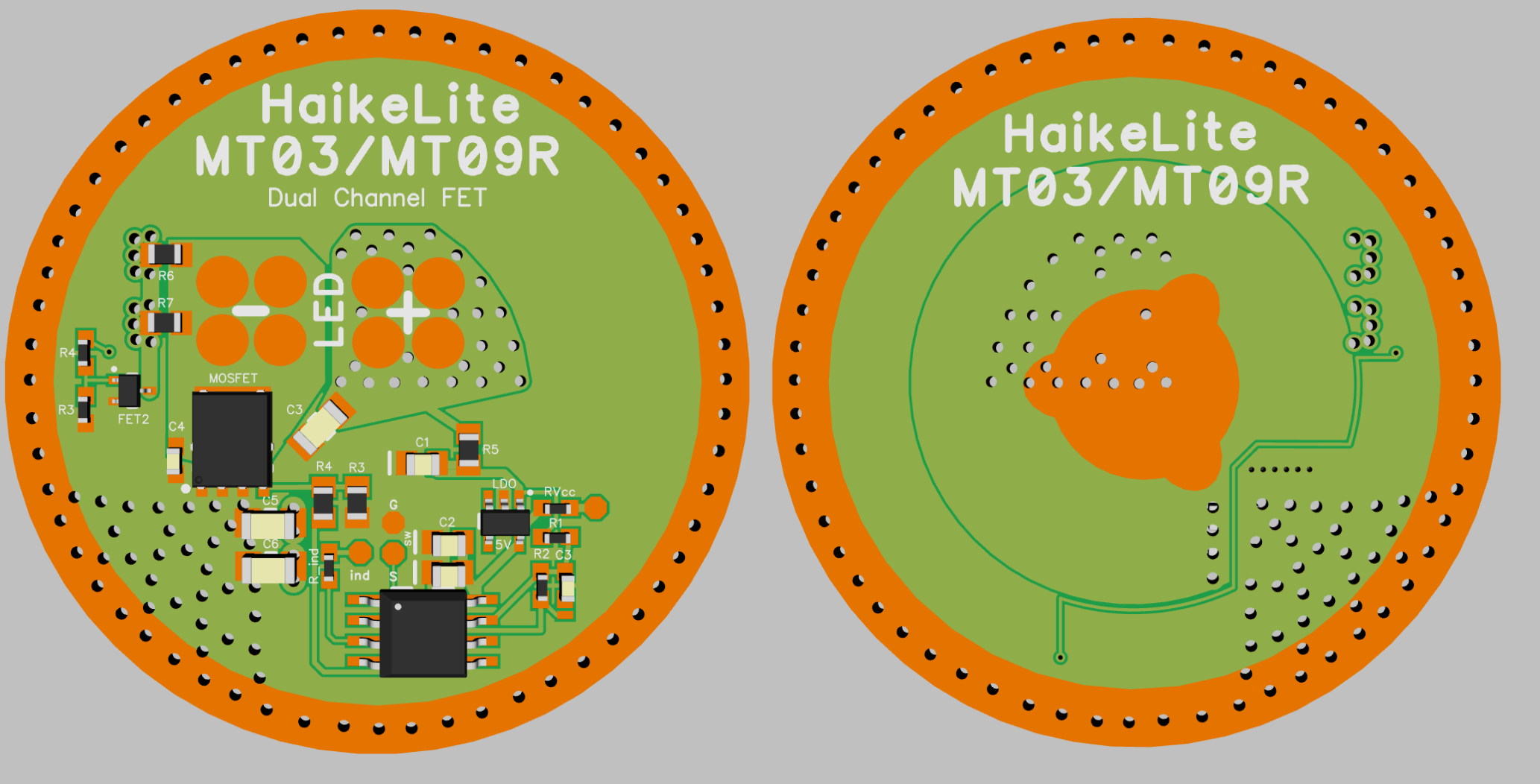

@Wieselflinkpro wie ist das muss man das 2S2P Rohr der Haikelite verändern um es letztlich an der BLF Q8 zu verwenden?
Oder kann ich mir das von meinen eigenen Lampen borgen?Da ich MT07 ,MT03 und MT09R 70.2 hab sind ja 3 Rohre da.
Auf eine Sache muß man eventuell noch achten,die "alten" Rohre der MT03/07 funktionieren an der MT09R.
Das MT09R Rohr funktioniert aber nur an der MT09R außer man sorgt für Kontakt der Masse zwischen Rohr und Lampenkopf wenn man es an den älteren Modellen betreiben will.
Optimal wäre meines erachtens das ältere Rohr, es lässt sich einfacher zerlegen falls man doch mal die MCPCPs tauschen will?
Es ist auch kein Thema den Massering mit insgesamt 4 Schrauben anstatt 2 zu befestigen.
Ich hab dort aber eh schon lange M3 drin,deswegen nicht unbedingt Notwendig.
Das mit der Q8 ist ne tolle Idee.Dann hat sich der Haikelite kauf doch noch gelohnt.
Dann könnte man ja den Charger der Haikelite auch für die Q8 verwenden sollten wir den jemals bekommen.Und eventuell sogar das Rohr für 8 Akkus.
Mit den alten Haikelites gibts Probleme mit den Treiber-schrauben und dem Plus Ring. Man braucht aber sowieso einen neuen Treiber oder muss nen zehnerMod machen.
Beim Q8 Treiber muss nur noch ne Feder in die Mitte, wie ich das abschätze.

Ah ja jetzt sehe ichs,kann man den dicken Messingschleifring der Q8 entfernen?
Aus dem neuen Rohr bekommt man das untere MCPCB eventuell nur mit Gewalt raus,ich hatte meins drin gelassen(nachdem sich der dünne Messingering zwar gelöst hatte aber keine Lust mehr hatte sich weiterzudrehen,stattdessen wollte er sich lieber verbiegen) und durch den Akkukorb runter die Federn gebrückt,das war ein Gefummel.
Wenn man den dünnen Messingring einzeln bekommen könnte wäre es das beste ihn zu zerstören und dann zu erneuern.
Dann belibt wenigstens das Gewinde im Akkurohr heil.
5.472
3.090
Der Messingschleifring der Q8 lässt sich ablöten. Dabei könnten natürlich Bestandteile des Treibers ab gehen. Der Treiber lässt sich ggf. per Zener Mod kompatibel mit 6V LEDs machen. Getestet hat es noch niemand. Bei normalen Nanjg/Attiny13-Treibern geht es auf jeden Fall.
Wenn man einen LDO-Treiber nutzen möchte, muss man den sowieso tauschen.
Den Korb der MT09R hatte ich schon offen. Einfach Messingring abschrauben, falls möglich, und die 4 Schrauben lösen.
Zener mod und E-switch geht nicht gut, da Zener mod meherere mA Standbystrom hat, ein LDO kann man auch auf einen Q8 Treiber löten, man muss aber idR. 2 pins mit dünnen Leitungen anlöten
5.472
3.090
Das ist gut zu wissen, d.h. man muss den Treiber nicht nutzlos ausbauen und einen komplett neuen einbauen.
Ist dies auch bei 2S oder auch bei 4S nutzbar?
Wenn 4S möglich wäre, muss man den Treiber sicher umprogrammieren, da die AMCs das nicht mitmachen.

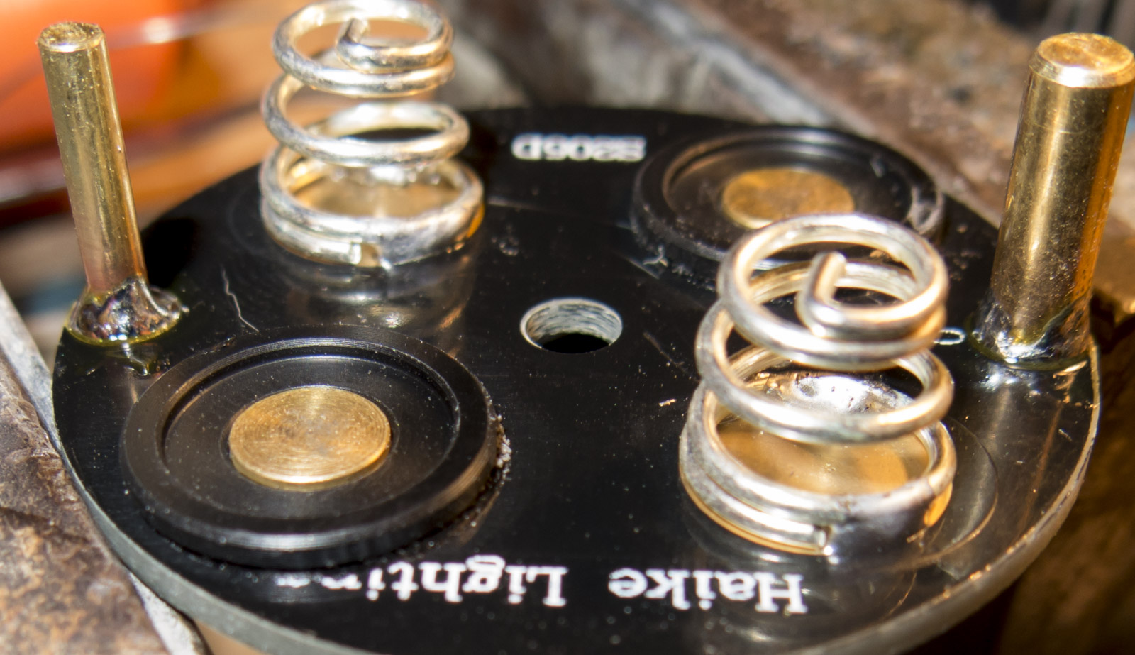

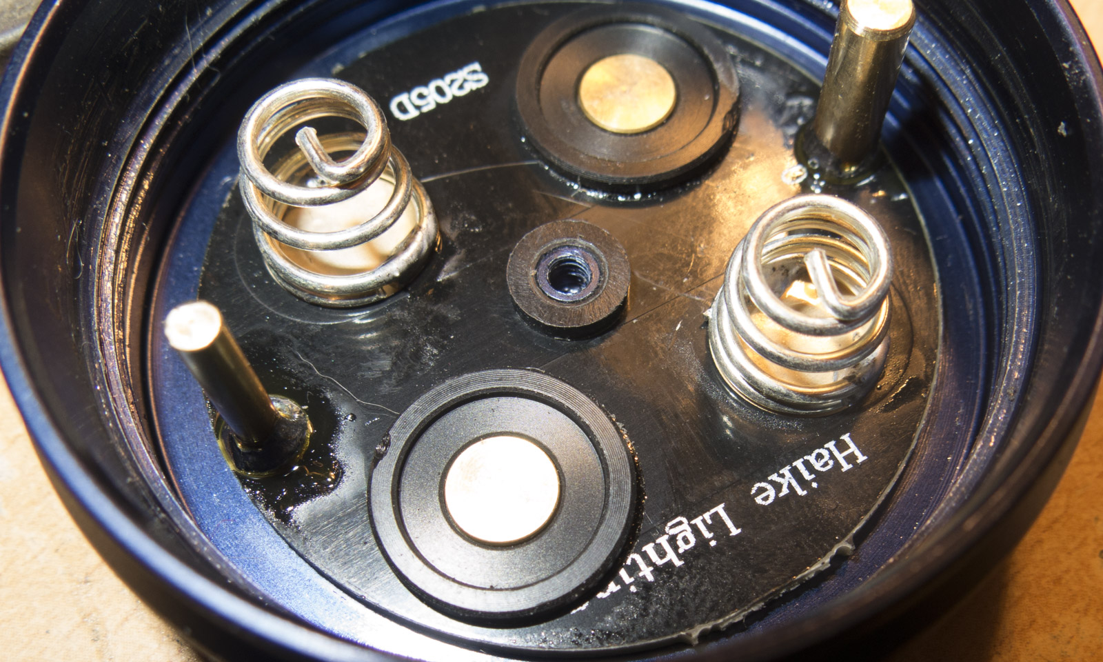

Noch was zur Tailcap, mir ist heute einfach ein Stift entgegen gefallen
Lötzinnabhaftung gegen Null am anderen Ende
hab dann auch sauber die komplette Fläche auf der Kontaktseite verlötet
Zudem ist auch eine Unterlegscheibe vorteilhaft, damit die nicht so rumschlackert und sich einfach einfädeln lässt

wenn genug Interesse besteht gebe ich Boards für die MT09R in Auftrag, welche auf großem und kleinen FET basieren.
