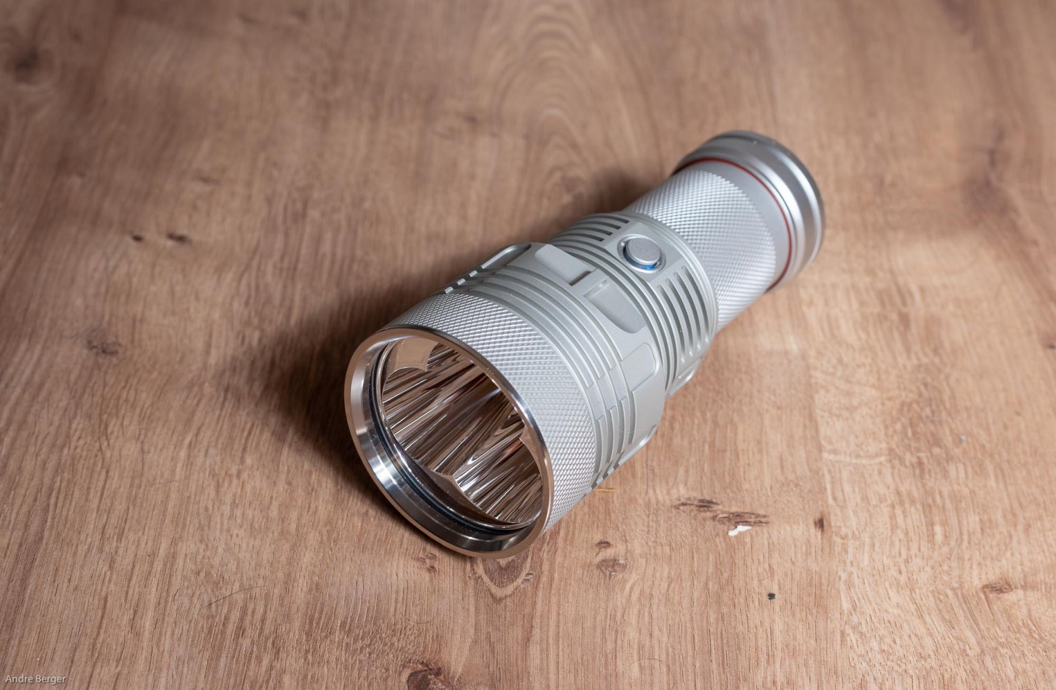

    Die Firma HaikeLite hat uns für einen Passaround eine HaikeLite MT09R V2 geschickt.
    - Drei XHP70.2 LEDs
    - 15000 Lumen (Angabe aus der Bedienungsanleitung)
    - 600 Meter Leuchtweite
    - Stufenloses Ramping
    - Treiber von Texas Ace mit NarsilM v1.3 Firmware von Tom E
    Bedeutet, viele Möglichkeiten das UI selbst zu verändern bzw. individuell anzupassen.
    Achtung!!
    Die MT09R ist im Handel noch nicht zu bekommen.
    Hier ein paar Bilder.
    Die einfache Verpackung schützt die Lampe während des Transports.
    Das Zubehör besteht aus Zwei O Ringen, einer Handschlaufe, der Bedienungsanleitung und einer Schraube mit Gummi Dichtung.

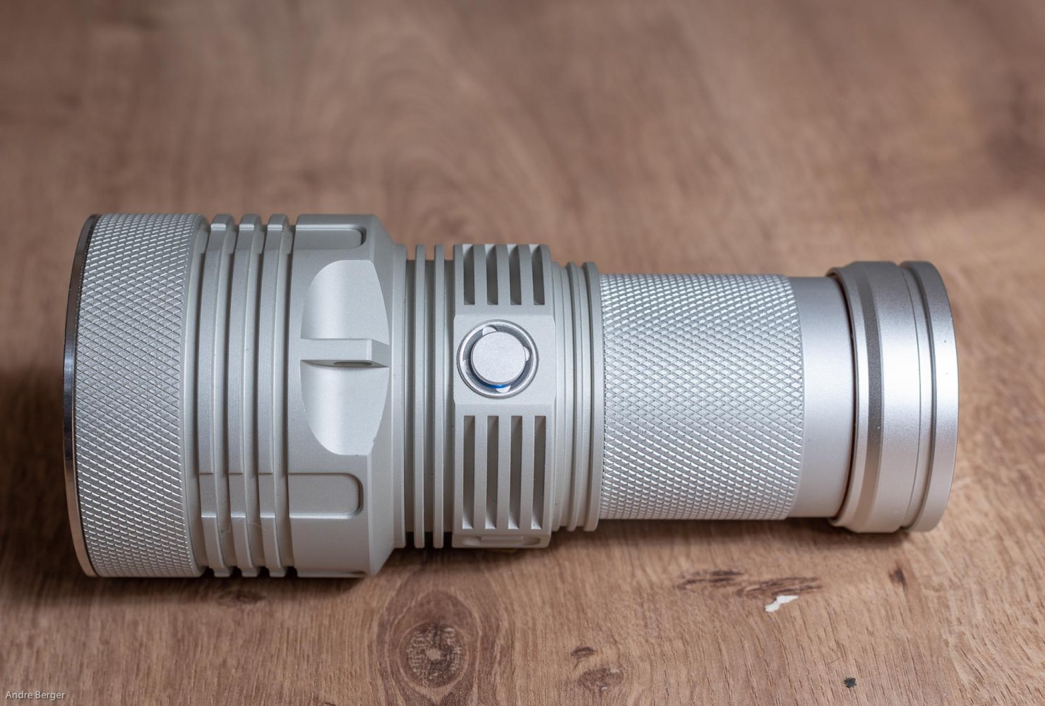

    Ist die Lampe ausgeschaltet wird der Schalter indirekt blau beleuchtet.

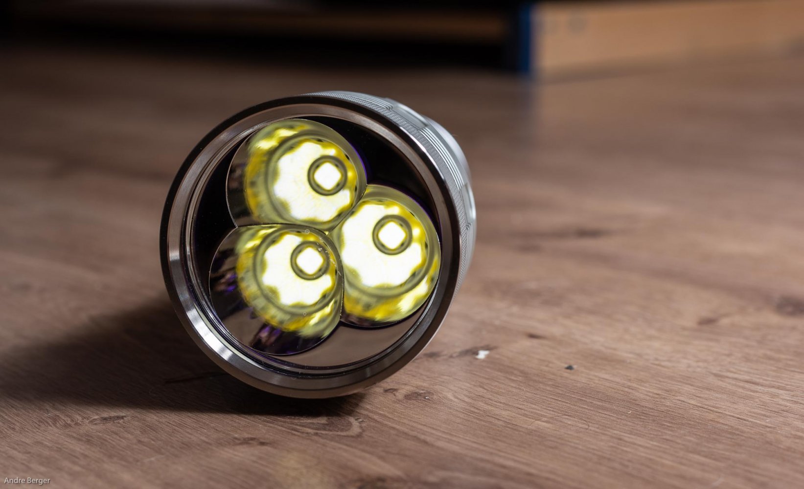

    Drei gut zentrierte XHP70.2 LEDs in tiefen Reflektoren versprechen eine Menge Leuchtspaß
    Blick auf den Treiber und die ‘geschlossene‘ Seite des Batterierohres.
    Blick ins Batterierohr.
    Verschieden dicke Stifte verhindern beim Zuschrauben, dass die Akkus falschen Kontakt bekommen.
    Tailcap und Body sind etwas andersfarbig anodisiert als der Kopf. Die Beschriftung der Tailcap deutet ebenfalls auf ein ‘Vorserienmodell‘ hin.
    Das Stativgewinde
    Ich finde die Idee mit der ‘Unterlegscheibe‘ aus Kunststoff sehr sinnvoll, sie verhindert unschöne Beschädigungen in der Anodisierung.

    Laut meinem Sehvermögen sind die LED´s gut zentriert und das Lampenglas scheint vergütet zu sein.

    Ansonsten ist der Beam für eine triple LED Lampe ok. Es wird ein runder Hotspot geformt.
    Die LEDs sind perfekt zentriert.

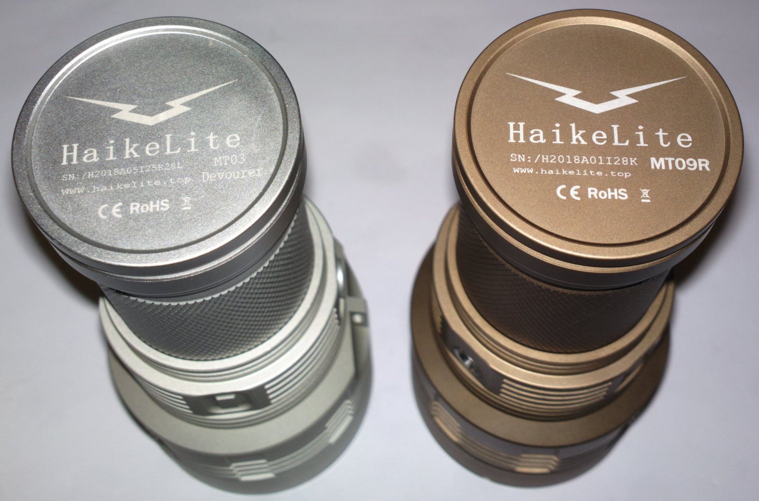

    Bitter aufgestoßen ist mir die Tailcap. Ich habe bei schlechter Beleuchtung einmal über eine Minute gebraucht um die Tailcap auf die Lampe zu bekommen. Bei absoluter Dunkelheit hätte es wohl noch länger gedauert. Keine Ahnung, ob ich mich da nur ungeschickt anstelle oder ob etwas locker in der Tailcap ist. Auch bin ich mir nicht sicher, ob es einen Anschlag gibt. Ich habe Sony VTC6 Akkus verwendet und schon recht lange geschraubt, aber dann doch irgendwann aufgehört, weil der Widerstand recht groß wurde.

    Zur Tailcap-Problematik kann ich zumindest für die 70.2er Variante sagen, dass es sich relativ gut handeln lässt, wenn man in umgekerhter "V-Haltung" den dicken Pinöpel in der Tailcap (dank Gewicht der Federn dreht der sich sowieso nach unten) auf das mit der linken Hand passend gehalten und gedrehte "weibliche" Gegen...Loch ... schiebt.... > dann langsaam auch das obere Pinöpelchen "blind" einführen und dabei zudrehen ... :D

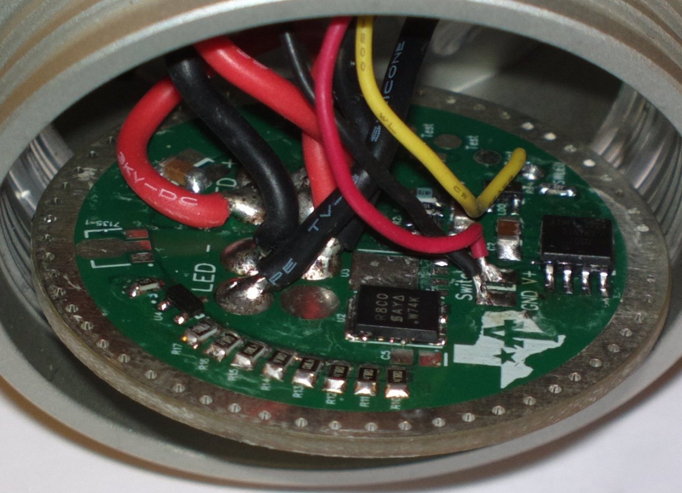

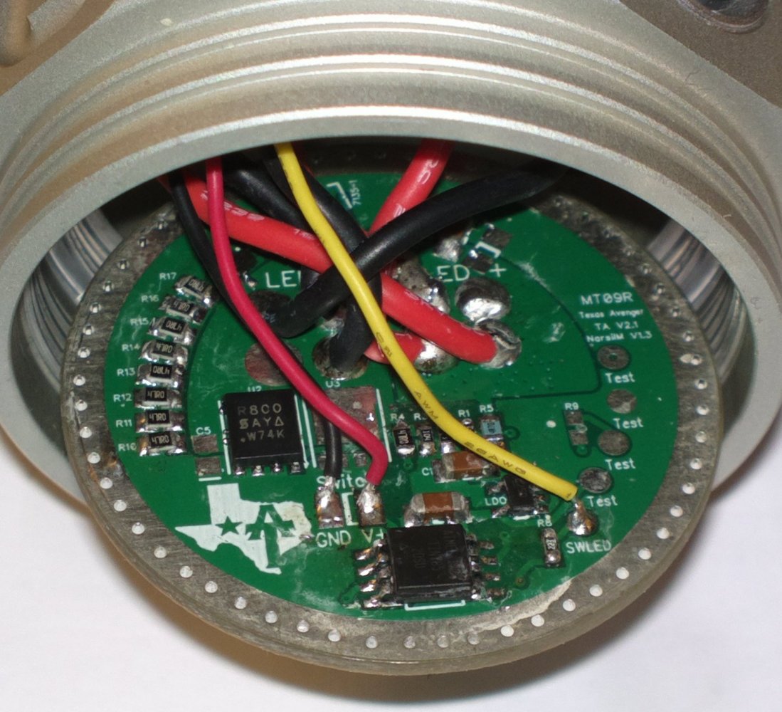

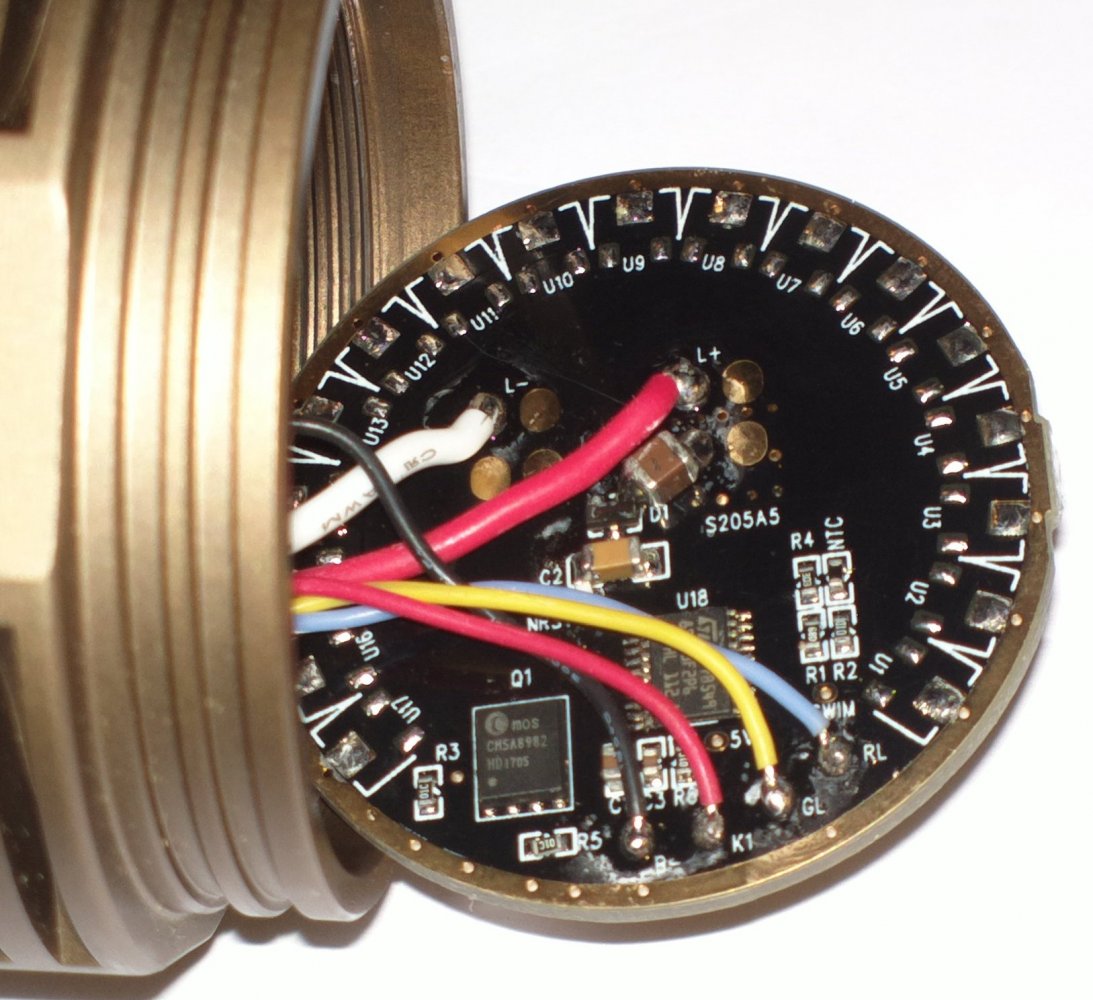

  17. Dass man das Loch verwenden kann, nur ein Kabel für LED+ und die gebrückte Feder zu verwenden, scheint in China nicht angekommen zu sein.
    Ich kann das auch testen, die Lampe sollte auf dem Weg zu mir sein. Denn seit dem PA der Olight X9R weiß ich auch, wo die Grenzen meiner Lumenbox sind und wie ich die höchsten Stufen trotzdem sehr gut und übereinstimmend mit Kugeln messen kann. Dann haben wir bald die nächsten Vergleichsmessungen.
    Paintball hat sich hierfür bedankt.
  18. Vor dem Brücken der Federn kann bei der MT09R V2 nur ausdrücklich gewarnt werden! Haikelite hat - entgegen den Empfehlungen von Texas_Ace - einen sehr billigen FET statt den SIR800 FET im Treiber verbaut. Dieser ist den höheren Strömen offensichtlich nicht gewachsen und kann durchbrennen. Der Treiber der MT09R V2 ist demnach bereits deutlich am Limit. Man kann mit entsprechenden Lötkenntnissen und passendem Equipment den FET durch einen besseren auswechseln.

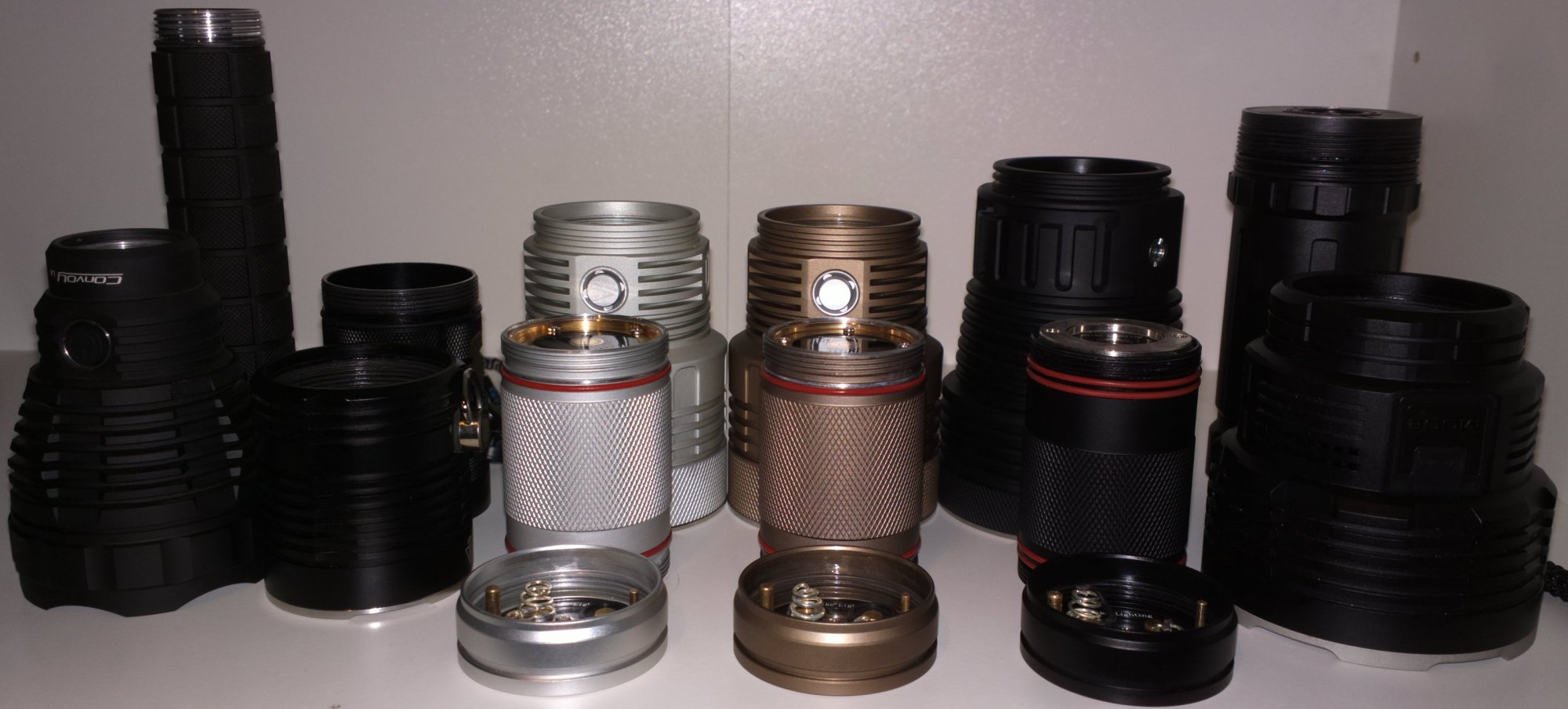

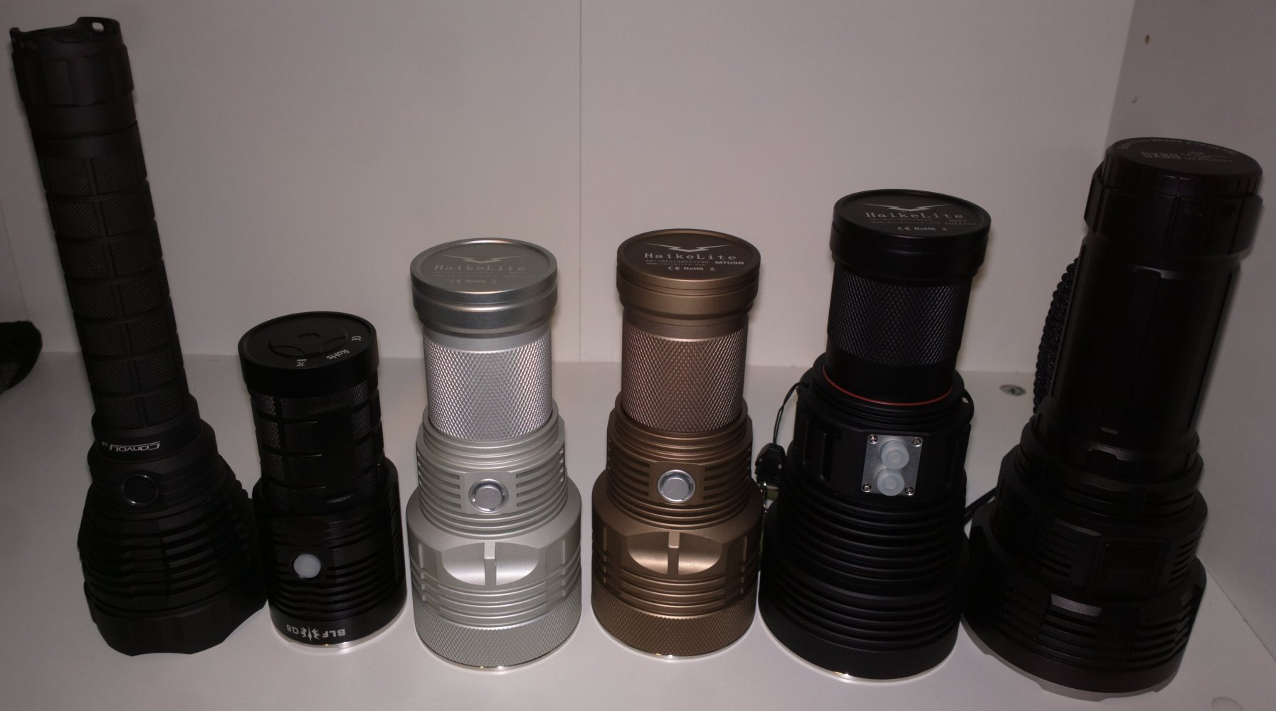

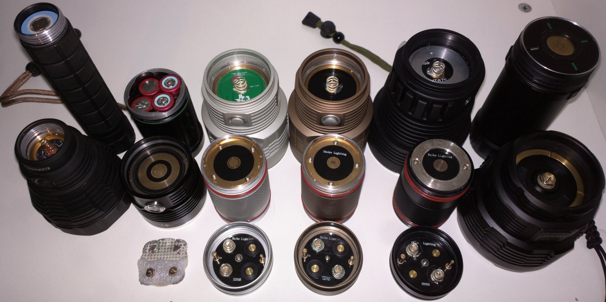

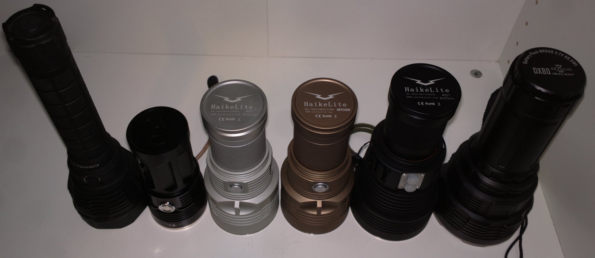

  19. Hier nun mein Bericht.Grundsätzlich kenne ich die Lampe, da ich aus der ersten "Terry White"-GroupBuy eine Lampe mit XHP35 HI gekauft hatte. Daher gehe ich nicht so genau auf die Lampe ein, zumal andere das schon ganz gut gemacht haben.
    Ich finde das Gehäuse grundsätzlich recht schön und wertig.
    Der Schalter leuchtet immer, nicht nur bei eingeschalteter Lampe im Vergleich zur ersten Variante

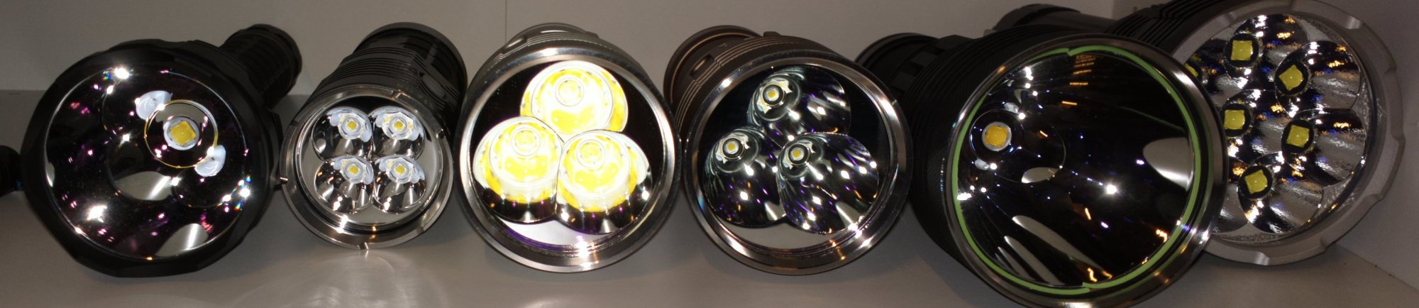

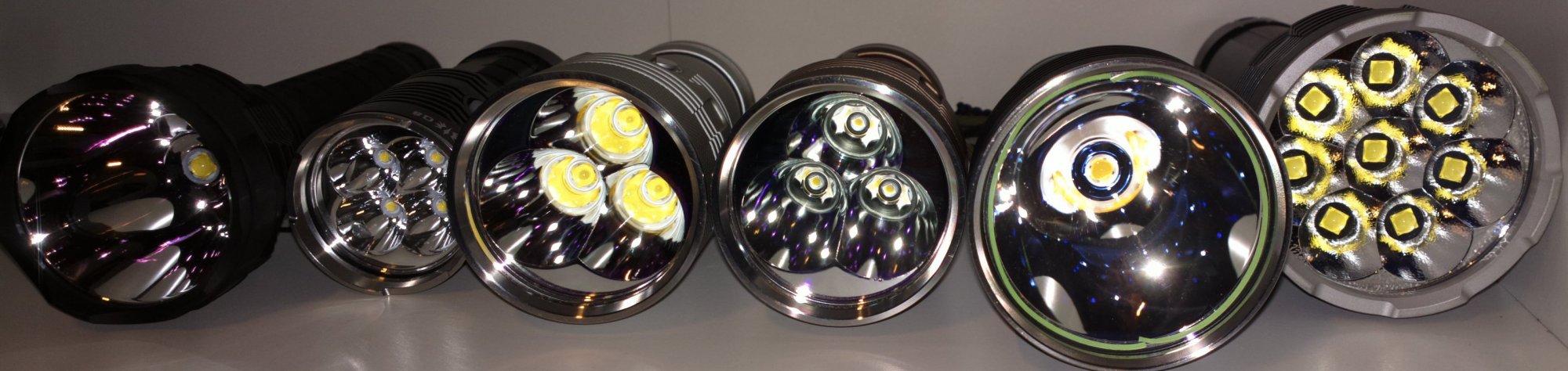

    Die Lampe ist flutiger als gedacht bei diesen relativ großen und tiefen Reflektoren
    Sie wird sehr schnell warm und der Stepdown ist standardmäßig sehr schnell eingestellt und wirkt nach 10-15 Sek.
    Da der Treiber eine Hauptneuerung ist, da er nun das Design von TA aus dem BLF hat und dort auch gerade die FETs Thema waren, die wohl leider nicht so hochwertig wie von TA vorgeschlagen sind, habe ich ihn mal im Vergleich zur ersten Generation fotografiert.
    Weitere Vergleichsfotos:

    Und hier noch ein paar Vergleichsshots was die Größe angeht:
    Man sieht: die Haike ist fast doppelt so lang wie die Meteor und hat dazu noch einen größeren Durchmesser am Kopf. Zusammen mit dem hohen Gewicht und der schnellen Runterregelung machen die Lampe für mich nicht attraktiv als Meteor-Ersatz. Seit dem vergleich bin ich eher wieder zufriedener mit der kleinen M43. Mit reicht der Output, es gibt ein Holster dazu, die Lichtfarbe und der Beam sind mMn schöner und sie lässt sich wesentlich besser tragen.
    Alles in allem ist die Haike ne coole Lampe und es hat Spaß gemacht mit ihr zu leuchten und sie zu testen. Mir ist Sie allerdings zu groß, zu schwer und zu hell im Nahbereich (zumindest im Turbo). Was ich bei der Meteor allerdings vermissen werde ist das tolle UI der Haike.

  23. Hier nun meine Erfahrungen mit der HaikeLite MT09 R. Vorab muss ich erwähnen, dass ich das volle Potential der Lampe austesten konnte, da die vorhandenen Akkupaare nicht genügend Strom für Turbo liefern konnten, und ich deswegen die HaikeLite bis zum Ende hochrampen konnte, aber eben nicht drüber hinaus. Entsprechend kann ich auch nicht die Wärmeentwicklung beurteilen, da es bei dieser Leistung, laut Hersteller 50%, es zu keiner nennenswerten Wärmeabgabe kommt.
    An der Verarbeitung gibt es nichts auszusetzen. Die silberne Farbe gefällt mir sehr gut.
    Bei einer Lampe dieser Größe fehlt definitiv ein Gürtelholster. 650g sind definitiv nix für die Hosentasche und auch in einer Jackentasche nimmt sie einiges an Platz weg. Die Idee mit der einschraubbaren Lanyardöse finde ich sehr charmant und gelungen.
    Bei der Helligkeitsbestimmung messe ich 40676 Lux @ 1m, was dann wohl 80000 Lux im Turbo erwarten lässt. Rechnet man dann nach ANSI-Standard die Reichweite aus, kommen so 800m raus. Realistische Reichweiten von +400m sollten damit drin sein. Das Lichtbild ist sehr flutig, was eine gewisse Eigenblendung zur Folge haben dürfte, die sich bei 50% der Leistung aber in Grenzen hält.
    Bei der Lichtfarbe war ich dann etwas erstaunt. Normalerweise bestimme ich die Lichtfarbe mittels Adobe Lightroom mittels Weichabgleich. Hier Messe ich 4400 Kelvin und einen leichten Grünstich (21/ 100). Optisch wirkt das Licht eher kälter, so geschätzt um 6000 Kelvin. Normalerweise stimmten optischer Eindruck und „Messung“ bisher gut überein. Vielleicht liegt es an der Farbwiedergabe, HaikeLite gibt auf der Webseite keinen CRI-Wert an. Zumindest ist die Lichtfarbe nicht ganz so meins.
    Das UI ist ähnlich der Emisar D4S und damit sehr induvalisierbar. Ich mag das, auch wenn man sich vielleicht am Anfang ein wenig einarbeiten muss. Die Anleitung ist gut geschrieben und hilft einen da durch.
    Der größte Kritikpunkt ist die Tailcap. Da auf einen Akkukäfig verzichtet wird, muss mittels Stifte die Tailcap ausgerichtet werden. Zusätzlich muss man drauf achten das die Federn der Tailcap auch auf den Minuspolen der Akkus zu liegen kommt und nicht auf den Pluspolen. Das ist definitiv zu fummelig.

    Zuerst möchte ich noch die Abmessungen und das Gewicht ergänzen:
    Länge= 167mm
    Durchmesser Bezel= 74mm
    Gewicht= 651g ohne Akkus
    Hier der größenvergleich zur Astrolux Mf01 und Astrolux Mf02
