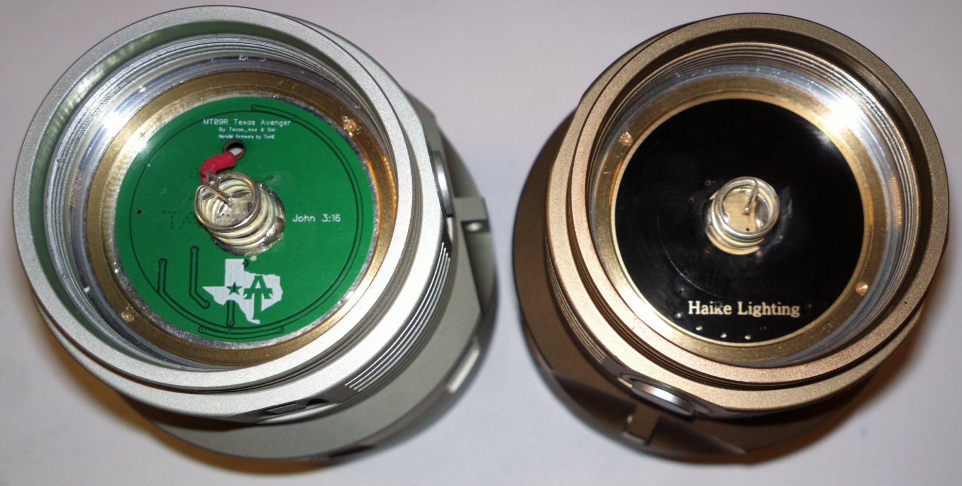

    Wenn es in den unteren Helligkeiten zu schnell ist und oben dann recht langsam, dann hast du einen alten Treiber. Du solltest unbedingt einen mit "TA"-Logo haben.
    D.h. du solltest den linken Treiber haben, ggf. auch in rot. Aber nicht den rechten:

  8. Bei meiner vor ca 2 Monaten gekauften MT09R habe ich noch den schwarzen Treiber. Im unteren bereich rampt sie viel zu schnell. Kann man das umbauen?
  9. Dann hast du leider den alten Treiber ohne Narsil, der ggf. auch nicht die volle Helligkeit bietet.

  11. Hallo,
    wie kann man den Treiber denn sehen? Kann das Batterierohr leider nicht abschrauben. Das sitzt Bombenfest als wär's angeschweißt. In der Bedienungsanleitung steht allerdings etwas von Tom E's Open Source NarsilM v1.3 Adapter by Texas-Ace..

    Wenn in der Bedienungsanleitung NarsilM und Texas Ace erwähnt wird, dann kann man wohl davon ausgehen, dass es sich bereits um den neuen Treiber handelt.
    Drücke doch 3x den Schalter ---> jetzt sollte die Lampe durchs Blinken den Akkustand ausblinken.
    Jetzt 2x den Schalter drücken ---> Lampe sollte jetzt die Temperatur ausblinken.
    Zum Schluss den Schalter 2x drücken ---> nun wird die Firmware-Version ausgeblinkt. Wenn die Lampe jetzt 1x und nach einer kurzen Pause wieder 3x blinkt, dann bedeutet es nun, dass es sich tatsächlich, wie in der Bedienungsanleitung erwähnt, um einen Treiber mit NarsilM v1.3 handelt.
    Mich wundert es bloss, dass Du das Batterierohr nicht abschrauben kannst...

  13. Ich habe schon mehrfach versucht das Batterierohr zu lösen in dem ich nach links drehr aber es will sich nicht lösen. Oder gibt's dabei irgendnen Trick? So das mit durchschalten habe ich gemacht und die Elektronik zeigt an, das es Version 1.3 ist
  14. Wenn es die Firmware v1.3 ist, dann kann es ja sich nur um den neuen Treiber handeln.
    Ich selber besitze die HaikeLite MT09R nicht aber das Batterierohr müsste sich, wie bei den meisten Taschenlampen auch, normal lösen lassen.
    Ich halte die Lampe mit dem Kopf nach unten und drehe das Batterierohr gegen den Uhrzeigersinn.
    Du könntest eventuell mit nem Haarfön den Lampenkopf etwas erwärmen und es dann nochmal versuchen.

    Es hat tatsächlich funktioniert als die Lampe mit dem Kopf nach unten gehalten habe. Sachen gibt's!
    Das TA Siegel ist zu sehen. Allerdings ist der Aufkleber nicht Grün sondern Rot.... 20190203_120703.jpg
  16. Ich habe ja geschrieben, dass der Treiber rot sein wird. Grün waren nur die ersten Exemplare bzw. Prototypen der V2. Diese Treiber hat TA direkt zu HaikeLite geschickt, die roten haben sie selbst produziert.
    Das ist auch kein Aufkleber, das ist der Lack auf den Platinen.
