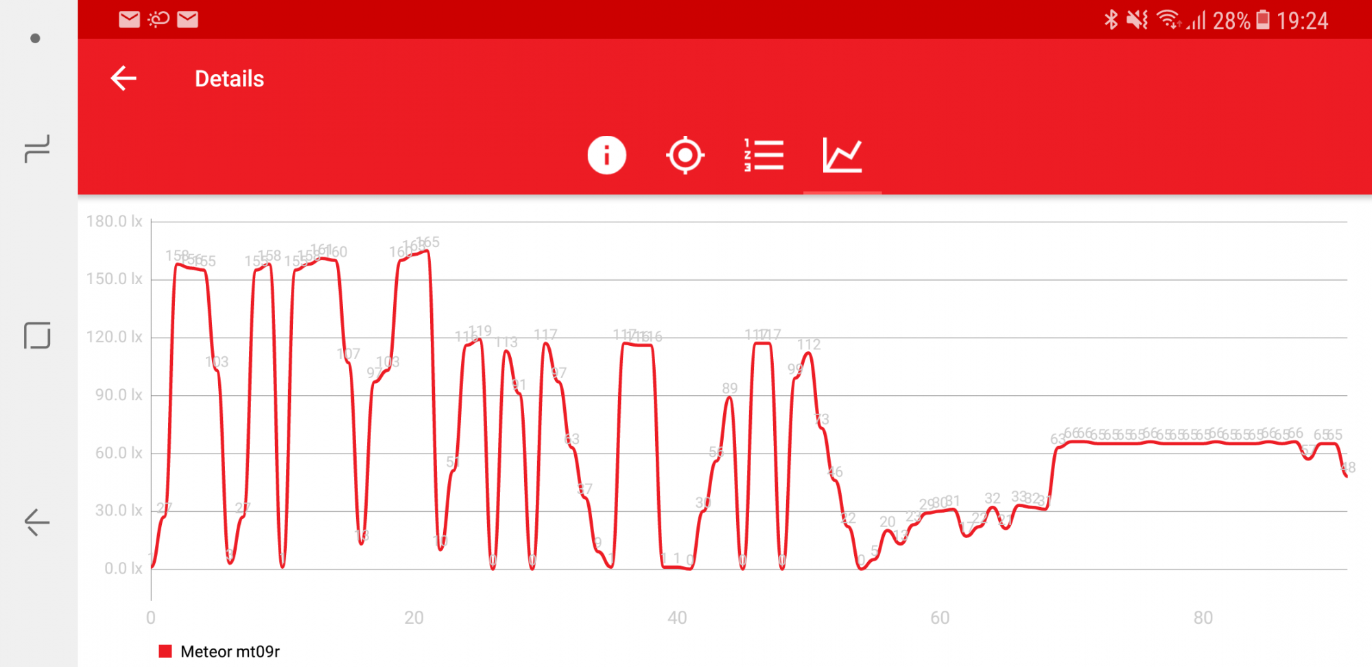

Die Enttäuschung geht weiter:
Hier eine schnelle Messung mit Handyapp:
Die hohen Ausschläge am Anfang sind von meiner Meteor S4 3D mit 7450lm lt. Intl-Outdoor.
Wenn ich das ins Verhältnis setze, 7450lm entspricht 160lux dann wären die 119lux ungefähr 5500lm.

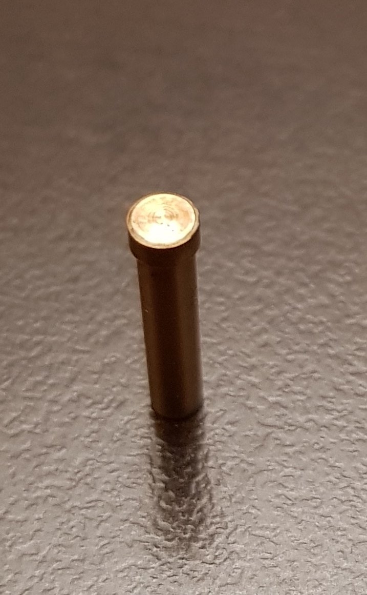

Außerdem fiel mir beim zweiten Aufschrauben gleich ein Kodierpin entgegen:
auf dem Foto sieht man es schlecht, aber der hat auf der Kopfseite kein Lot ab bekommen.

Ja gut daß 35er MT09R existieren die nur 5700 Lumen haben gibt ja selbst der Terry zu.
Mehr war wohl kaum zu erwarten.Sondern eher ein Wert zwischen 3500-4000 .
Also meiner Meteor trau ich die 7450 zu ich hab aber ne kaltweise XPG2 .
