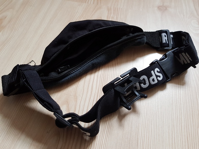

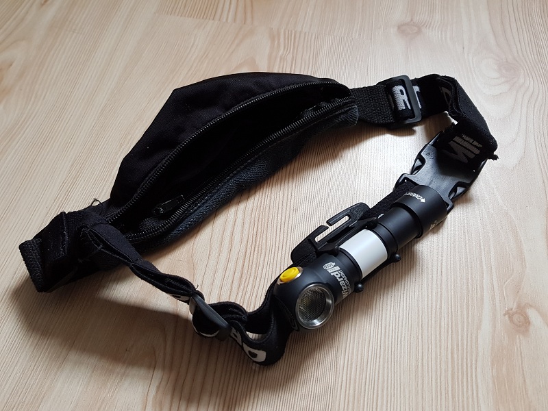

So habe ich eine Zeitlang experimentiert um im Winter die Eigenblendung durch den Atem zu reduzieren (als Hüftgurt getragen).

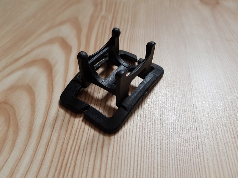

Das ist der neue Halter der Armytek Wizard der im Verlauf 2017 nach und nach eingeführt wurde. Die Lampe (übrigens fast alle 18650er Stirnlampen) lassen sich einfach einclipsen.
Den habe ich an eine flexible Gürteltasche befestigt. Darin bewahre ich Schlüßel und Taschentücher auf.
Dadurch dass die Wizard den Bedienknopf seitlich angebracht hat, lässt sie sich in dieser Position besser bedienen als die meisten anderen Lampen deren Bedienknopf oben angebracht ist. Sehr gut zu bedienen ist hier auch die Acebeam H10, wegen des Drehrads.
@freaksound
Könntest du das bitte einmal konkretisieren? Ich würde mich über eine einfache Auflistung freuen, welche 18650er Stirnlampen mit der neuen Wizard Plastikhalterung kompatibel sind.
Auch die aktuelle Halterung der Tiara C1 und Elf C1 könnte mit einer anderen 16340 / 18350 Stirnlampe (z.B. Olight H1 Nova) verwendbar sein?
In ein paar Wochen bekomme ich eine Tiara C1 Pro v3 Magnet, dann kann ich berichten, ob die Halterung mit der Olight H1 Nova kombinierbar ist.

Für die H2R ist mir das auch nicht bekannt. Aber kauf dir doch den neuen Halter der Wizard bei nkon. Da passt die H2R auch rein.
Ich verwende einen Halter für alle meine 18650er Stirnlampen.
Kennst Du zufällig noch eine andere Bezugsquelle für die Halterung? Auf der nkon Seite kann ich ihn nicht finden.

Ich bin auf der Suche nach einem Clip, mit dem die Armytek Wizard Kopflampen am Kopfband befestigt werden. Ich möchte gerne versuchen, ob die Lumintop HL3A oder eine Sofirn SP40 da auch rein passen. Bei NKON aus dem Beitrag #156 leider gerade nicht lieferbar. Gibt es noch andere Quellen?
Im Armytek Shop gibt es leider kein Bild zum Produkt: https://www.armytek.de/zubehoer/diverses/1095/armytek-wizard-clip
