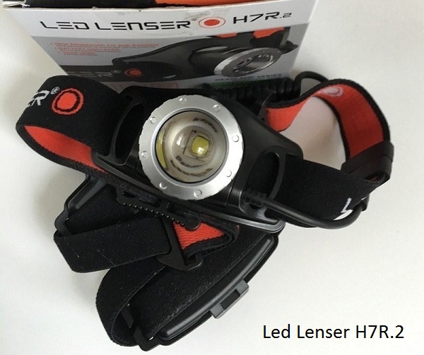

Led Lenser H und Seo Reihe
Lumen: 90 bis 220, je nach Modell
Stromversorgung: AAA
Preis: 35.- bis 80.- je nach Modell
Besonderheiten / Persönliche Anmerkung: Durch die Fokussierung ist die Ausleuchtung sehr speziell, nicht jedermanns Fall.
https://www.ledlenser.com/de/stirnlampen/h-serie
https://www.ledlenser.com/de/stirnlampen/seo-serie

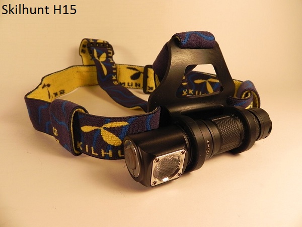

Skilhunt H15
Lumen: 450 / 215
Stromversorgung: LiIon 14500 / NiMh
Preis: 45.- bis 55.-
Besonderheiten / Persönliche Anmerkung: Magnet in der Tailcap, geringe Laufzeiten.
http://www.skilhunt.com/product-detail/h15-led-headlamp/

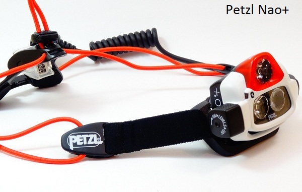

Petzl Nao 2 , Nao+
Lumen: 750 Lumen, 1er Version hat 315 Lumen, 2te Version 575 Lumen, Nao+ 750 Lumen
Stromversorgung: Eingebauter Akku, Notfalls AAA
Preis:100.- bis 170.-
Besonderheiten / Persönliche Anmerkung: Reactive Light (automatischer Lichtsensor), sehr leichte Bedienung, etwas klobig am Kopf.
http://www.taschenlampen-forum.de/threads/review-petzl-nao.53054/
http://www.taschenlampen-forum.de/s...stirnlampe-reactive-lighting-technologie.html

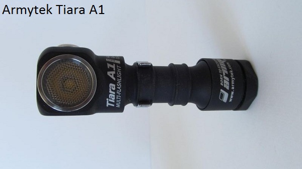

Armytek Tiara A1 / C1
Lumen: 950 / 550 (LiIon / NiMH wählbar 14500/AA)
Stromversorgung: Siehe oben
Preis: 55.- bis 75.-
Besonderheiten / Persönliche Anmerkung : CW/WW/Pro/nonPro wählbar, kurze Laufzeiten, durch das fehlende Überkopfband wippt sie etwas beim Laufen.
http://www.armytek.com/products/flashlights/multi-flashlights/

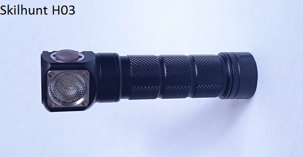

Skilhunt H03
Lumen: 1000
Stromversorgung: LiIon 18650
Preis: 50.- bis 60.-
Besonderheiten / Persönliche Anmerkung: Magnet in der Tailcap, laut diversen Erfahrungsberichten nicht sonderlich robust.
http://www.skilhunt.com/product-detail/h02-headlamp/

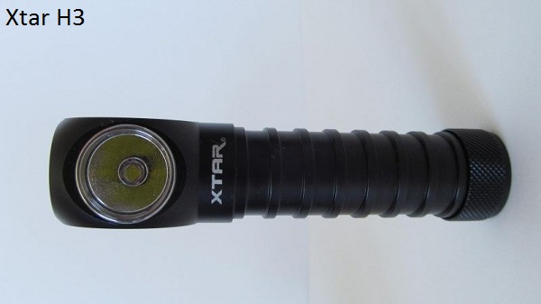

Xtar H3
Lumen: 1000
Preis: ca 50.-
Besonderheiten / Persönliche Anmerkung: meiner Meinung nach zu spotlastig, mit Diffusorfolie allerdings geeignet.
http://www.taschenlampen-forum.de/threads/xtar-h3-vorstellung.43992/

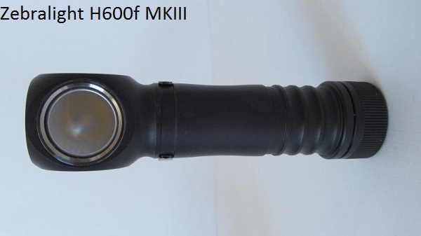

Zebralight H600f mk III
Lumen: 1090
Preis 110.- bis 120.-
Besonderheiten / Persönliche Anmerkung: Große Auswahl an Modellen, bzgl. Leuchtcharakteristik. Modelle mit "f" (flood) im Namen sind für das Laufen gut geeignet.
http://www.taschenlampen-forum.de/zebralight/31279-review-vergleich-8-zebralight-kopflampen.html

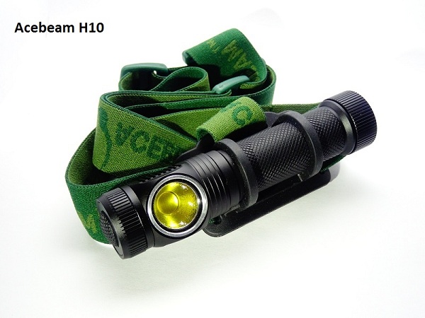

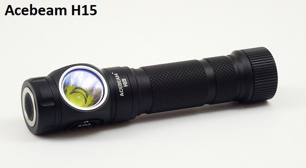

Acebeam H10 bzw H15
Lumen: kurzzeitig bis 2000 / dauerhaft 1000 ... Nachfolgerin H15 bis 2500 Lumen
Preis: ca 90.-
Besonderheiten / Persönliche Anmerkung: Modianwahl über Drehrad, gute Bedienung, Sitz und Lichtbild gewöhnungsbedürftig.
http://www.taschenlampen-forum.de/threads/review-acebeam-h15.61508/
http://www.taschenlampen-forum.de/threads/review-acebeam-h10-headlamp-2-000-lumen-und-mt-g2.45007/

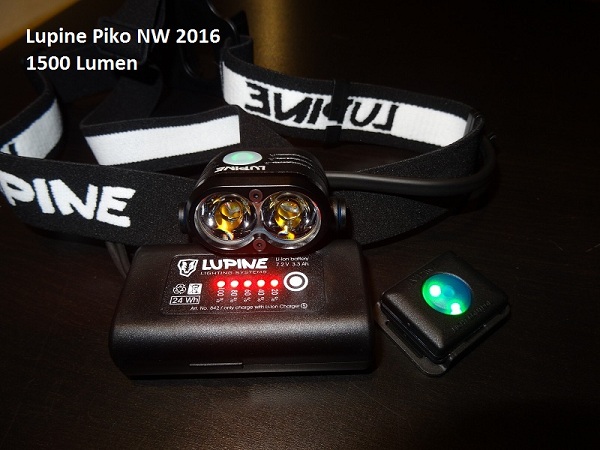

Lupine Piko
Lumen: 1800
Stromversorgung: Akkupack
Preis: 270.- bis 370.- je nach Akkukombination
Besonderheiten / Persönliche Anmerkung : Rücklichtfunktion mit Smartcore Akku, LED Modul updatefähig beim Hersteller. Auch mit Bluetooth Fernbedienung zum Umschalten der Modi erhältlich. Optional erhältlicher Diffusor ist zu empfehlen.
http://www.taschenlampen-forum.de/l...-duo-x4-1200-lumen-test-messungen-bilder.html
http://www.taschenlampen-forum.de/lupine/28416-piko-x4-test-meiner-praktikantin.html

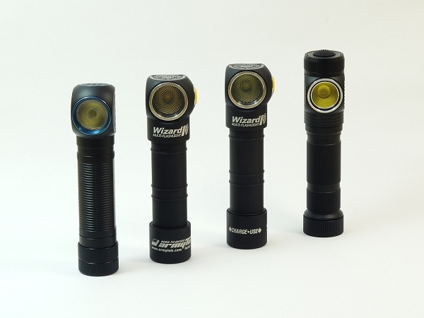

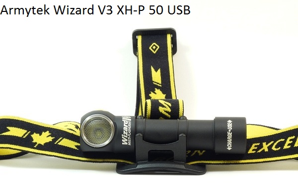

Armytek Wizard V3 (mit XH-P 50) USB
Lumen: kurzzeitig bis 2300 LED Lumen
Preis: ca. 50.- bis 120.- (je nach Modell, Non Pro , Pro, Elf C2)
Besonderheit / Persönliche Anmerkung: CW/NW wählbar, aufladbar über USB, ab V2 Pro mit Magnet in der Tailcap, gute Ausleuchtung, frühere Modelle hatten vermehrt Software Bugs, dennoch mein Favorit.
http://www.taschenlampen-forum.de/armytek/33015-review-armytek-wizard-pro.html

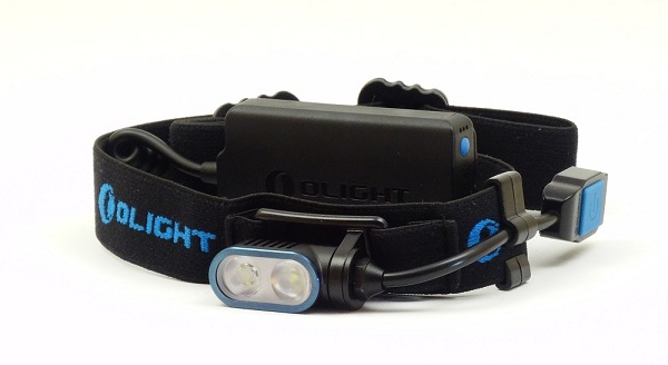

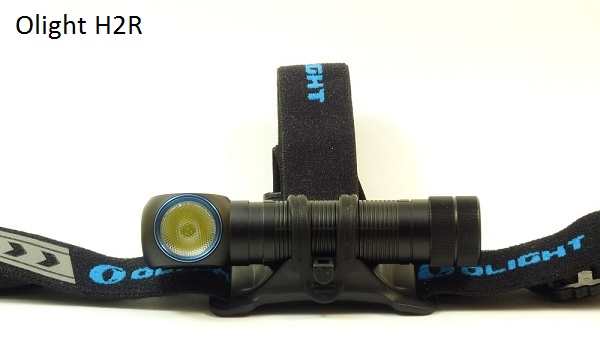

Olight H2R Pro
Lumen: kurzzeitig bis 2300 Lumen
Stromversorgung: LiIon 18650 (in der Lampe aufladbar)
Preis: ca.85.- bis 100.-
Besonderheiten / Persönliche Anmerkung : CW/NW wählbar, aufladbar über USB, Magnet in der Tailcap, gute Ausleuchtung, gute Bedienbarkeit.
http://www.taschenlampen-forum.de/threads/review-olight-h2r-nova.56652/

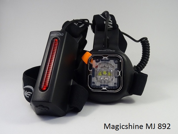

Alternativen zu Stirnlampen
Und falls ihr mit Stirnlampen partout nichts anfangen, aber dennoch nicht auf Licht beim Joggen verzichten könnt:
http://www.taschenlampen-forum.de/threads/review-magicshine-mj-892-lauflampe.49806/

Mir reicht im Moment eigentlich die Armytek Tiara A1 CW. Bei Regen sieht man auf dem Asphalt zwar nicht mehr ganz so viel, aber es geht. Eine Convoy L4 dedomt für etwas Reichweite ist aber auch nicht schlecht, wenn man mal weiterschauen will(dunkler Wald...). Passt noch gut in die Jackentaschen.
Auf höchster Stufe ist die Tiara schon ganz gut, auf Turbo noch ein Tick besser. Etwas nervig der Batteriewechsel, aber mich stört es noch nicht so stark, als dass ich sie nicht mehr mitnehmen würde.

Die beiden Armyteks sind fur mich Preis/Leistungs Sieger. Zwar nicht absolut gesehen, da bevorzuge ich meine Piko, aber für kleines Geld sind sie schon verdammt gut.
Einzig die Laufzeit auf der höchsten Stufe, bedingt durch nur einen Akku, ist mir zu wenig.
