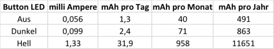

mich hat mal interessiert was die SP36 im ausgeschalteten Zustand an Strom benötigt, daher habe ich das mal gemessen.
Dazu habe ich noch den Modus der Button Aux LEDs variiert.
Überraschend finde ich, dass mit dunkel eingeschalteten Aux LEDs der Stromverbrauch weniger als doppelt so hoch ist im Vergleich zu ausgeschalteten AUX LEDs. Auf ein Jahr hochgerechnet sind es nur 863 mAh, top oder?
