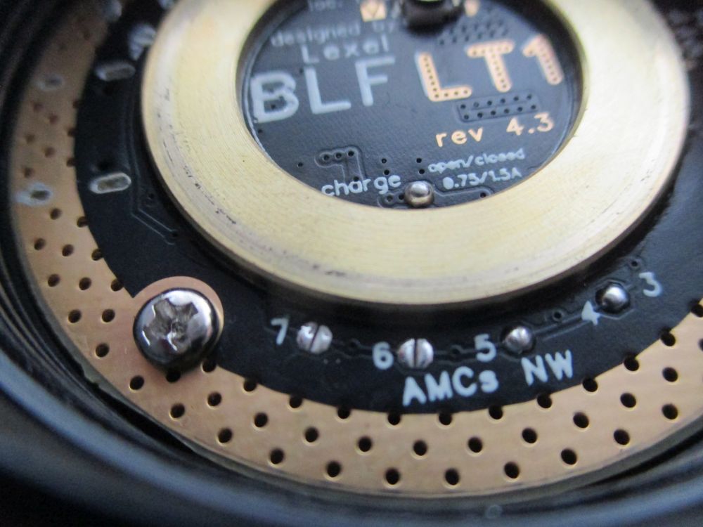

Die ersten Lampen sind jetzt bei den Käufern eingetrudelt und damit zeigen sich auch die ersten Probleme, wie es bei einen ersten Batch zu erwarten ist:
-Bei einigen Lampen sind die Lötpunkte zur Aktivierung der 7135 Chips nicht richtig gesetzt

@Aimbright Die Chips 1,2,3 sind immer verbunden und 4,5,6,7 werden in der Reihenfolge (Serienverschalung) durch Lötpunkte dazugeschaltet. Standartmäßig sollten die ersten 5 verbunden sein (Lötpunkt bei 4&5), aber teilweise waren auch nur 6&7 gelötet, wodurch dann nur die ersten 3 aktiv waren und damit der eine Farbkanal dunkler.
Das Problem wurde an Sofirn gemeldet und bei der nächsten Treiberrevision werden die 7135 Chips parallel angebunden, so dass es egal ist bei welchen der Lötpunkt/brücke ist.
Das Problem mit den Lötpunkten an den AMCs wurde vom LT1 Team an Sofirn adressiert. @Lexel hat Sofirn ein optimiertes Treiberdesign zukommen lassen, welches eine parallele statt serielle Beschaltung der AMCs vorsieht. Eine Überlegung war auch, statt Lötpunkten sog. DIP-Schalter zur individuellen Einstellung der Bestromung zwischen 5 und 7 AMCs einzusetzen. Dies hätte jedoch die Kosten nach oben getrieben.
Danke für die Erklärung. Heißt das, man sieht den Fehler? Kann man den selbst beheben? Ist da sicher der ganze Batch betroffen? Das ist eigentlich das einzige was mich verunsichert. Über den Gummiring und das T am Schalter kann ich wegsehen. Bzw vielleicht gibt es ja mal einen passenden Gunniring irgendwo.

@Aimbright Es scheinen nur einzelnen Lampen von diesem Fehler betroffen zu sein und da der Treiber extra so konstruiert wurde, dass er einfach zu modden ist, liegen die Lötpads zum anbinden weiterer 7135 Chips auf der Unterseite des Treiber dem Akkurohr zugewandt. Damit sind sie ohne Ausbau des Treibers einseh- und umlötbar wozu nur minimalste Lötkentnisse erforderlich sind.
Ich sehe bei meiner LT1 8 Lötbrücken, 4 oben 4 unten, beide Reihen sind mit 3/4, 5, 6, 7 bezeichnet. 3/4 sowie 5 sind gebückt. Ist das nun richtig?

@Nagonka Ja die Lötbrücken stimmen so.

@Nagonka Mit jeder weiteren verbundenen Lötbrücke (Reihenfolge beachten!) wird ein weiterer 7135 Chip angebunden und damit der Höchstrom um 350mA erhöht. Das schlägt sich dann darin nieder das alle Stufen der Lampe (auch die Niedrigste) heller werden, aber auch der Stromverbrauch und damit Hitzentwicklung ansteigt und die Akkulaufzeit sinkt.
Allerdings gibt es weiter in der Mitte des Treiber auch noch eine Lötbrücke die die maximale Ladegeschwindigkeit einstellt. Diese ist für 1,5A Ladestrom Standartmäßig verbunden. Wird sie getrennt wird nurnoch mit der Hälfte (0,75A) geladen, was dafür gut ist, um schwache Energiequelllen wie z.B. alte 500mA Lader oder kleine Solarpanel nicht zu überlasten.
So sieht das bei mir aus
3/4 und 5 beidseitig durch einen Lötpunkt verbunden. 6 und 7 haben auch Lötspuren. Die Verbindung wurde aber offenbar nachträglich wieder getrennt. Gehe ich mal von aus? o_O
Ich gehe weiter davon aus, dass man da ohne Messen (was auch immer :pfeifen:) da nichts weiter sagen kann, ob da jetzt noch Verbindung ist, also gehe ich ganz zum Schluss einfach davon aus, dass das alles soweit in Ordnung und wie gedacht ist. :)
