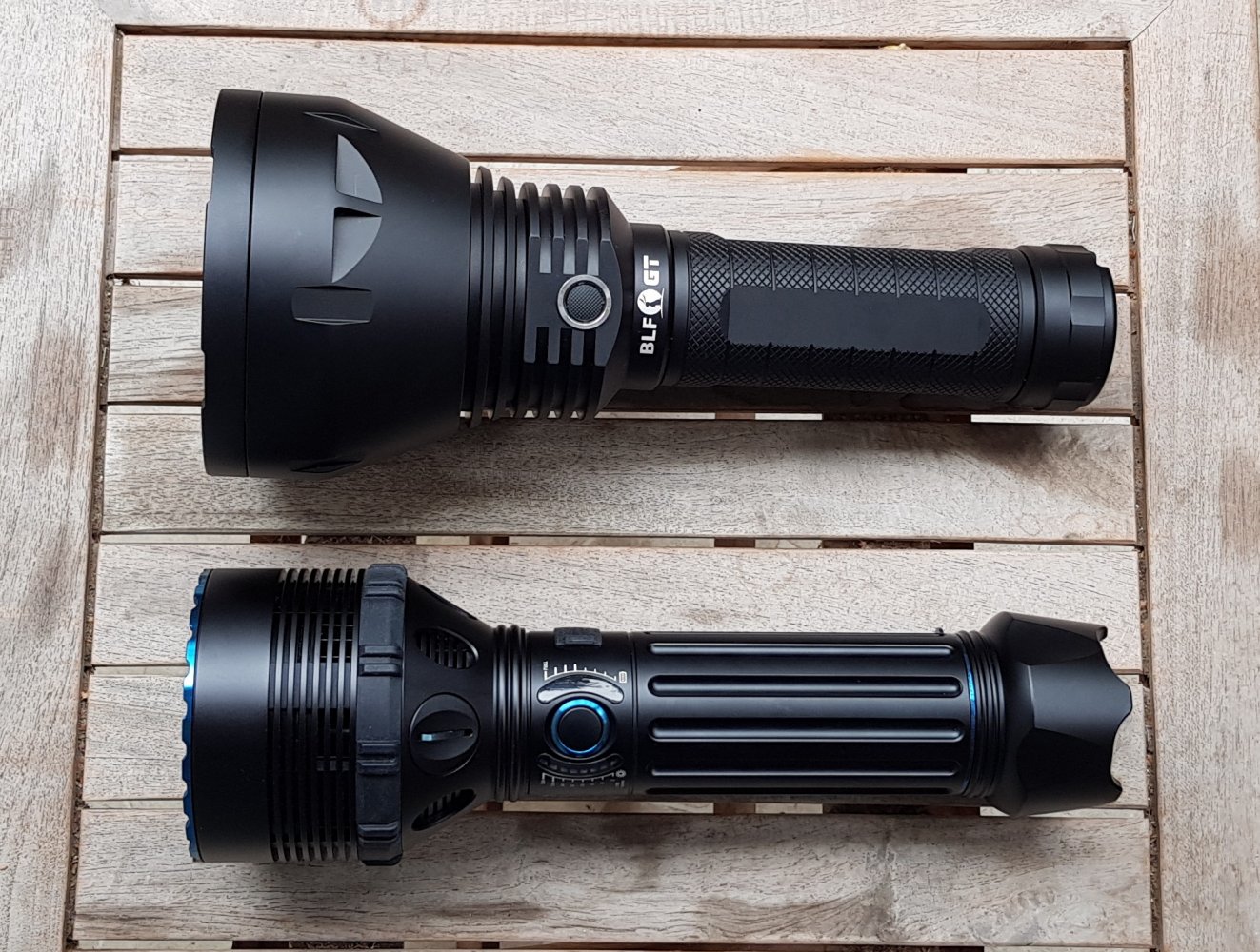

So, heute ist die X9R aus dem PA bei mir gelandet und ich kann jetzt einige Bilder zum Größenvergleich mit der Imalent DX80, Acebeam X65 und der BLF GT posten.
Die Lampe ist wirklich ein echter Klopper...
Dagegen wirkt die Imalent DX80 richtig zierlich, selbst eine ausgewachsene Acebeam X65 sieht etwas verloren aus...
Erst bei der BLF GT steht es bei der Länge unentschieden...
Vielleicht hilft das dem Ein- oder Anderen etwas weiter...
