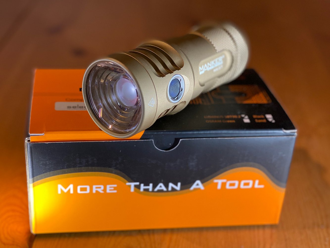

Manker MK37
Nachdem ich mich in den letzten Jahren gut zurück halten konnte bezüglich der Anschaffung neuer Lampen, habe ich diese Zurückhaltung im Corona Zeitalter aufgegeben und es bisher noch nicht bereut. Die meditativ-entspannende Wirkung beim Umgang mit Taschenlampen hatte ich bisher wohl unterschätzt ;-)
Als meine Lieblingslampe hat sich dabei die Manker MK37 herauskristallisiert.
Das Niveau der vielen genialen Reviews hier kann ich leider nicht anbieten, da ich weder ein begeisterter Hobby Fotograf noch ein akribischer Analytiker bin. Da ich mich aber mittlerweile doch recht intensiv mit der MK37 auseinander gesetzt habe und auch im Manker MK37 Thread zwischenzeitlich viele Infos zusammen gekommen sind, traue ich mich trotzdem mal an eine Zusammenfassung. Außerdem wohne ich in einer schönen Gegend und so gibt es m.E. recht aussagekräftige Beamshots. Die Lampe habe ich bei Jojo regulär gekauft.
Jetzt aber genug der Vorworte. Los gehts:

Meine Eindrücke:
Mir gefällt die MK37 richtig gut. Ein schöner Handschmeichler, wirkt sehr wertig, ist kompakt und in der Farbe Sand macht sie richtig was her. Sie passt gerade noch gut genug in eine Jackentasche um mich nicht durch Größe oder Gewicht allzu sehr zu stören.
Die Bedienung geht schon nach kurzer Zeit problemlos von der Hand. Das UI wirkt aber doch etwas unkomfortabel. Vielleicht bin ich mittlerweile auch einfach zu sehr auf Anduril eingeschossen. Der Wechsel zwischen den Leuchtstufen, bzw. das Warten auf das serielle Durchschalten bei gedrückt gehaltenem Button bis zur richtigen Leuchtstufe erinnert mich an die Wizard. Wer nicht oft die Helligkeit wechselt, sondern vorwiegend die gleiche Stufe nutzt, wird sich aber sicher nicht daran stören.

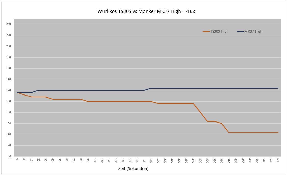

Im High Modus (120klux angegeben und auch ermittelt) wird die MK37 nach ca. 5 Minuten unangenehm warm, und nach und nach immer heißer. Nach 10 Minuten lässt sie sich kaum noch ohne Handschuhe anfassen, regelt aber noch nicht ab. Ich habe hier abgebrochen.
Aber auch hier hat @Kasperrr dankenswerterweise ein Diagramm erstellt:
Im „Med2“ Modus habe ich nach einschalten ~39klux und bei warmer Lampe ~44klux ermittelt (Herstellerangabe 40klux). Die Temperaturentwicklung hielt sich im akzeptablen Bereich (=dauerbetriebsfest) und nach 3:45h hat sich die M37 abgeschaltet. Anschließend konnte ich die Lampe je nochmal 5 Minuten auf „Med1“ und Low weiter verwenden. Hierbei habe ich die nagelneuen, geschützten Keeppower 3.100 Akkus (15A) verwendet. Die Restspannung war anschließend 2,9Volt.
Um zu sehen, wie sich die Helligkeit -unabhängig von der Temperatur- im Verhältnis zur Spannung verändert habe ich die Akkus extern entladen und bei verschiedenen Spannungszuständen wieder eingesetzt. bis herunter auf 3,3 Volt war der Turbomodus aktivierbar und erzielte die volle Helligkeit! Danach schaltete die MK37 ab, ließ sich aber auf High ca. 1 Minute weiter betreiben. Ach hier dann wieder unvermitteltes abschalten, aber anschließendes Einschalten und weiterer Betrieb auf niedrigeren Modi möglich.
Die MK37 scheint also spannungsmäßig hervorragend geregelt zu sein. Allerdings ist das Temperaturniveau nach ca. 1,5 Minuten auf Turbo (oder nach ~10 min auf High), schon sehr grenzwertig. Am Kopf verbrennt man sich fast die Finger und die Lampe ist nur noch am hinteren Teil des Batterierohrs angenehm zu greifen

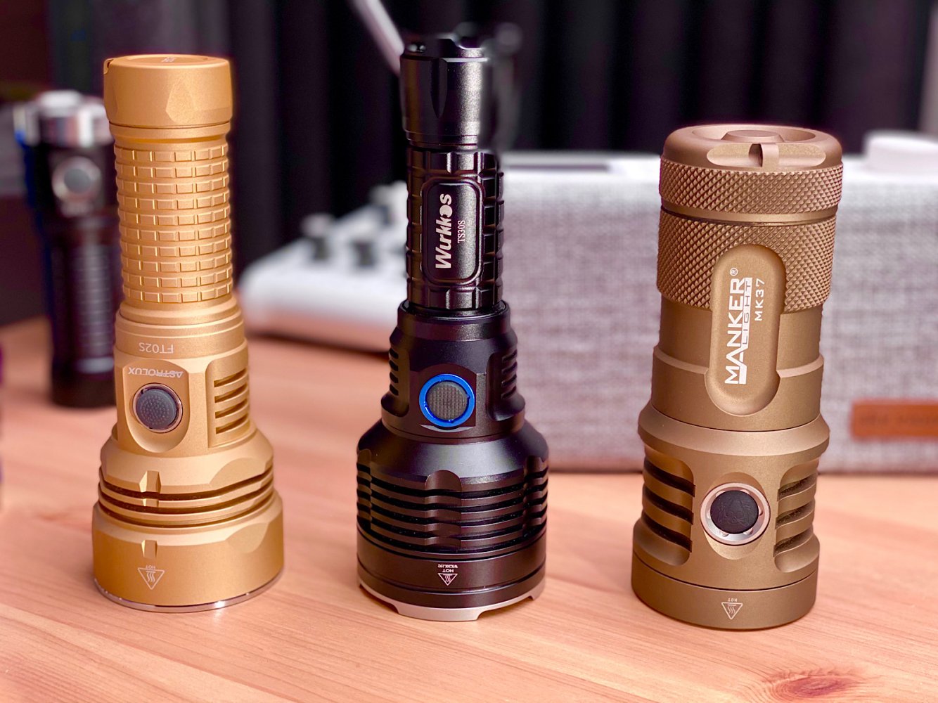

Nachtrag: Vergleich Manker MK37 mit Wurkkos TS30S
Nach wie vor macht mir die MK37 sehr viel Spaß. Daher konnte ich mich bisher gut in Zurückhaltung bezüglich des Kaufs weiterer SBT90.2 üben. Mit der Zeit kam aber wieder die übliche Neugier und Unruhe auf ( Ihr kennt das ja ;)).
Das Dosenformat ist zwar sehr kompakt, aber mit 445 Gramm zieht die MK37 halt doch etwas in der Jacke. Daher schiele ich immer mal wieder auf die einzelligen kompakten SBT90.2 Kandidaten.
Das Format der FT02S hat sich für mich als sehr praxistauglich heraus kristallisiert. Vom Gewicht noch recht OK (321gr mit 40T Akku) lässt auch das Batterierohr selbst in kompakten Jackentaschen noch etwas Platz für die Hand. Trotzdem lässt die Masse eine ansprechende Leistung für mehr als nur ein paar Sekunden zu.
Mein Favorit wäre die Nightwatch NI40 gewesen. Da die aber kaum zu kriegen ist (wer eine abzugeben hat, bitte melden!), ist jetzt eine gebrauchte Wurkkos TS30S (307gr mit 40T Akku) bei mir gelandet.
Mit Anduril UI und einem USB Ladeport hat sie zwei Eigenschaften, die mir an der MK37 auch gut gefallen würden. Aber letztlich muss ja die Leistung stimmen. Auf Turbo stellt sich das wie folgt dar (TS30S kalibriert und auf 64 Grad eingestellt):
Beide Lampen wurden bei Zimmertemperatur ungekühlt auf Turbo gestartet und einfach laufen gelassen. Die ersten 4 Minuten wurde alle 10 sec. protokolliert, dann alle 30sec. Die Zeitachse ist daher nicht linear. Man sieht, dass die Manker im Versuch, am Leistungsmaximum zu bleiben, ständig überschwingt. Beide Lampen werden dabei so heiß, dass sie ohne Handschuhe nicht mehr anzufassen sind.
Auf „high“ bei Manker, bzw. der 7. Stufe der Wurkkos im stepped Mode, ergibt sich folgendes Bild:
Hier liefert die MK37 „amtlich“ ab. Allerdings ist auch hier das (nicht einstellbare) Temperaturniveau schon weit über der Wohlfühlgrenze. Bei der TS30S fühlt sich das aber auch nicht wirklich komfortabler an. Ein für diese Zwecke geeignetes Thermometer steht mir leider nicht zur Verfügung.
Alle auf Turbo und mit voll geladenen Akkus (außer bei der Manker, aber die braucht keine vollen Akkus für volle Leistung).
Manker MK37
Wurkkos TS30S
Astrolux FT02S SST40
Und zum Vergleich auch noch die allseits bekannte
Astrolux EA01 XHP50.2
Mit der TS30S hat Wurkkos echt einen Preis-/Leistungs Kracher auf den Markt gebracht. Bei Design, Haptik, Lichtbild, Lichtfarbe und Regelung liegt für mich die MK37 zwar vorne. Gewicht, UI, Ladeport und Preis sind aber auch sehr gute Argumente für die TS30S. Helligkeit und Reichweite sehe ich als unentschieden an.
Ich glaube, ich werde vorerst mal beide behalten :tala:

Das war eine Messung mit aktiver Kühlung per Ventilator. Das erkläert mir -zumindest teilweise- den gravierenden Unterschied zu meinen Messungen der ähnlich dimensionierten TS30S. Ich versuche mal, das in nächster Zeit mit meinen Lampen nachzustellen.

Ich habe nun auch mal eine grobe Messung der TS30S mit Ventilator Kühlung gemacht. Kurz gesagt verhält sie sich ähnlich wie die NI40. Nach 20 Minuten war der Akku leer. Ich schreibe dazu noch was genaueres in den TS30S Thread.

Noch ein kleiner Nachtrag:
Ich habe mir nun ein Infrarot Thermometer besorgt und die MK37 und die TS30S kurz bei Turbo nachgemessen:
Die Wurkkos TS30S-auf 64 Grad kalibriert-, wird auf Höhe des Schalters am heißesten. bei 66 Grad war deutliches Abdimmen zu erkennen. Die Temperatur kletterte noch kurz auf 68 Grad und kühlte dann wieder leicht ab.
Die Manker MK37 kletterte auf über 80 Grad und hat dann mit den im Diagramm zu sehenden Schwingungen begonnen. Unter 80 Grad wurde schon wieder hoch geschaltet, und bei Temperaturen von tw über 85 Grad (!) wieder gedimmt. Da hat man es im Hause Manker wirklich ziemlich gut gemeint ;)
