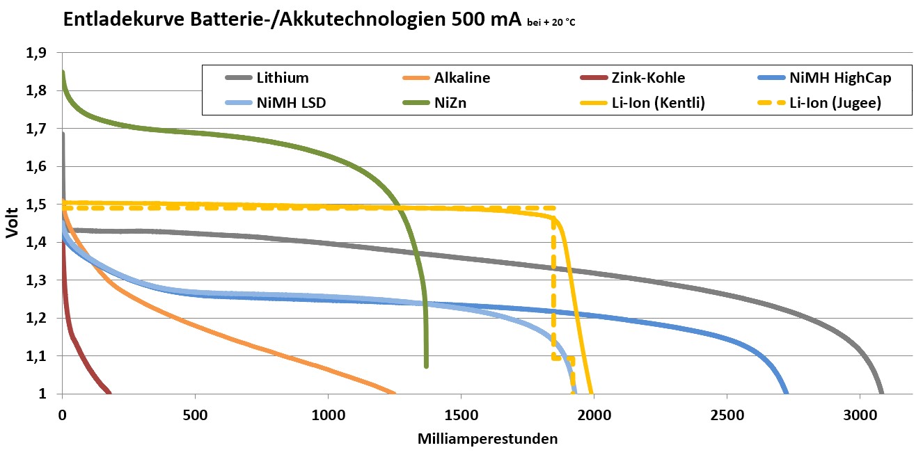

die Spannungslagen der verschiedenen Akku- und Batterie-Technologien während des Gebrauchs hier nochmal anschaulich im Vergleich :
("Lithium" heißt hier Batterie ... "NiMH LSD" wäre z.B. Eneloop ... "Li-Ion" = 1,5V Li-Ion)
Spannungslage verschiedener Akku- / Batterietechnologien im Einsatz

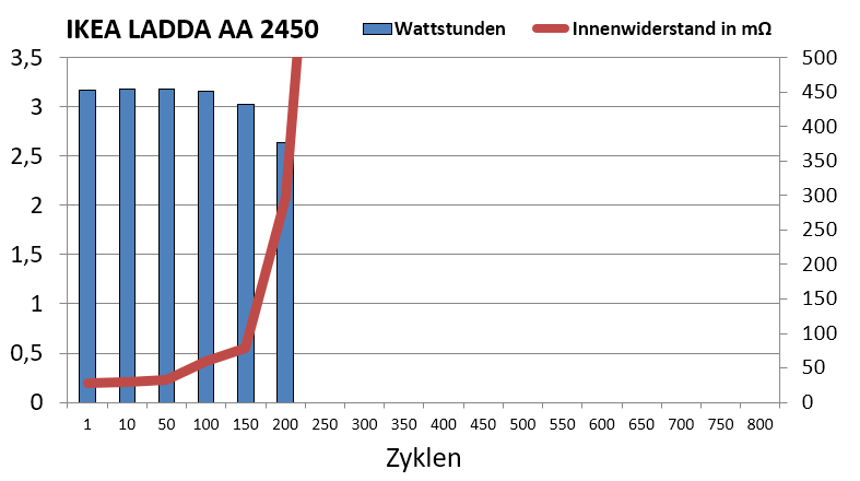

bei NiMH gilt, je höher die Kapazität, desto kürzer die Lebensdauer, sprich desto weniger Zyklen ...
Eneloop Pro mit 2500 mAh haben nur noch 500 Labor (!!) Zyklen, in der Praxis wesentlich weniger ...
hier die IKEA Ladda 2450 (vorherige Eneloop Pro Version) :
zwischen 50 und 100 Zyklen fängt der Innenwiderstand an zu steigen, ab 150 Zyklen geht er steil nach oben, entsprechend nimmt die nutzbare Kapazität ab ...
Zyklen IKEA Ladda AA 2450 mAh
und das ist ohne Misshandlungen, also ohne zu tiefe Entladungen o.ä. ...

1,5V Li-Ion haben aber prinzipbedingt eine höhere Selbstentladung als z.B. Eneloop ...
da gibt es je nach Fabrikat eine große Spannweite ...
der erwähnte Xtar hat nach einem Jahr reiner Lagerung noch 65 % Ladung, das ist für solche Akkus sehr gut ... der Hixon noch gut 55 % ...
es gibt aber auch Fabrikate, die nach einem Jahr überhaupt keine Ladung mehr haben !
aber auch NiMH mit (sehr) hohen Kapazitäten haben oft eine hohe Selbstentladung, von Eneloop Pro mal abgesehen ...
beide Techologien NiMH und 1,5V Li-Ion haben also jeweils sowohl Vor- als auch Nachteile ...

Li-Ion haben eine konstante Spannung, bedeutet sie liefern zb einer Fernbedienung die sehr wenig braucht auch immer 1,5V?
Eine NiMH immer die 1,2V?
Prinzipiell ja.
Im Detail kommt es auf die Spannungskurve der Zelle und den Verbraucher an. Da kann es Abweichungen geben.
Bei 1,5V Li-Ion gibt es Zellen welche die Spannung konstant halten und Modelle welche dies nicht tun.
Es gibt zunehmend Li-Akkus, die am Ende die Spannung von 1,5 auf 1,1 V reduzieren. Mir ist aber keine Fernbedienung bekannt, die eine Batteriestandswarnung hätte.
1,2 V ist nur die Nennspannung von NiMH, die mittlere Entladespannung ist irgendwas um 1,23 V. Frisch geladen haben die etwa 1,35 V, im mittleren Bereich eine lange Phase von 1,26-1,25 V und am Ende wieder einen stärkeren Abfall. Alkali Zellen haben eine sehr viel steilere Entladekurve, eine höhere Spannung als NiMH haben die nur am Anfang. Zu sehen in einer Grafik hier (vielleicht etwas zugunsten eneloop geschönt, hab aufdieschnelle nix besseres gefunden).
Das Thema verstehe ich noch nicht genau
zb
Ich habe eine Lichterkette dies kann ich ja dimmen Hell Dunkel
Ich schalte auf Hell Batterie liefert die vollen 1,5V geht 5 Stunden lang
Ich schalte auf dunkel Batterie liefert trotzdem die 1,5V und geht auch nur 5 Stunden?
Was bringt das dimmen der Lichterkette wenn die Batterien immer Vollgas geben?
Das spricht dann auch gegen die Ladda?

die EBL 2800 sind typische Hochkapazitäts-Akkus mit kurzer Lebensdauer und deutlich höherer Selbstentladung als bspw. Eneloop ...
- Ladda :
die 1900er haben prinzipiell eine sehr lange Lebensdauer ... die 2450 halt kürzer, aber dafür höhere Kapazität ...
