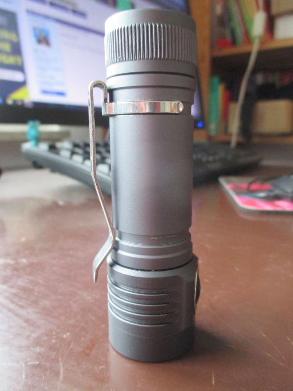

Heute sind meine Convoy-Clips eingetroffen und wie vermutet halten sie mit einem Schrumpfschlauch bombenfest.
Vorne am Clip kommt auch noch ein Schlauch drauf, als Kratzschutz, hatte gerade nicht die passende Größe zur Hand.
Ich stehe nicht auf Kratzer, auch auf Lampen nicht.;)

Dann kannste hinten auch gleich welchen draufziehen, sonst schmirgelt dieser zu lange Clip die Tailcap glatt. Vergleich mal dein Bild mit denen im vorherigen Beitrag, der dort gezeigte Clip passt viel besser auf die Lampe;).
mxyzptlk
20 August 2016
1.489
1.452
Das täuscht, durch die Perspektive wird es nicht sichtbar, der Clipp scheuert nicht an der Tailcap,
allerdings gibt es Streuungen bei den Clips, ich hatte mehrere bestellt, da könnte es schon manchmal scheuern und für die Hörner passenden Schrumpfschlauch, so klein wie möglich im Durchmesser verwenden, da er sonst zu stark aufdickt und der Clip abrutscht.
