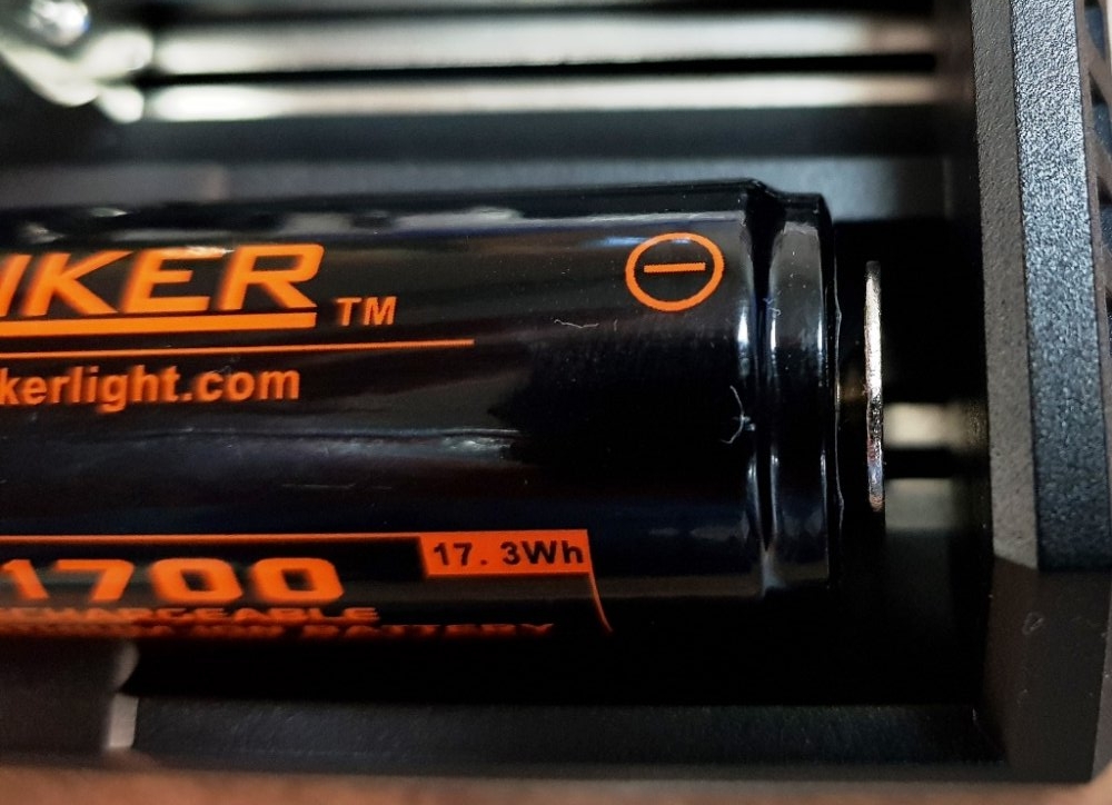

heute morgen gemessen, die 78,x mm Schachtlänge stimmen beim Miboxer C4S.
Hier mein geschützter Manker 21700er (ca. 74,5mm lang) im Schacht:
Hinter dem Schieber ist noch gemessen 4,x mm Platz:

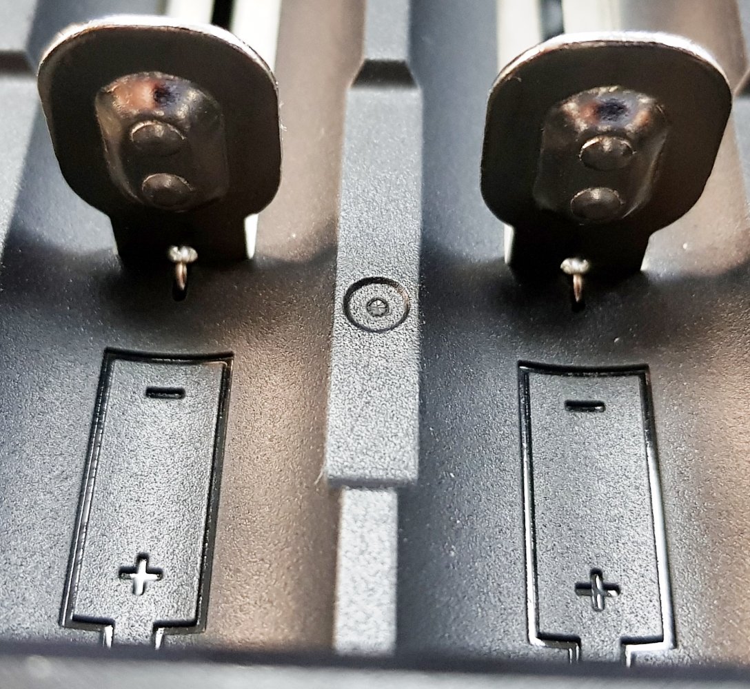

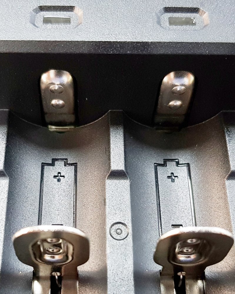

Ist etwas schwer zu messen, da beide Ladegerätekontakte halbrunde Knubbel für Flattop-Akkus haben, aber es sind gute 78mm.
Also alles Bereit für noch längere geschützte xx700er Akkus oder Ladeschalen-Projekte... ;).
Hier noch zwei Bilder der Knubbel an den Ladepolen:
