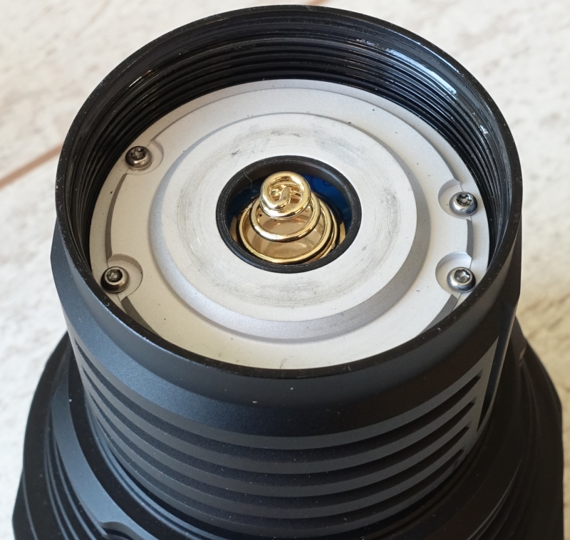

Die speziellen Torx-Schrauben werden die Profi-Bastler nicht abhalten können...
Die 4 Akkus im Käfig sind in Serie geschaltet.

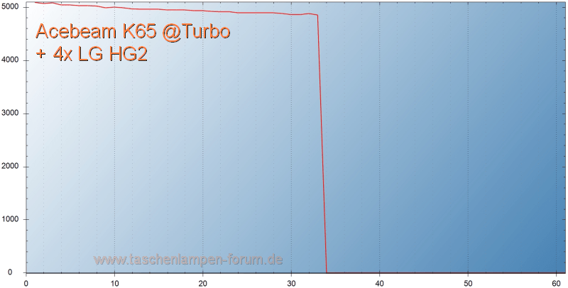

Regelungsverhalten
Laufzeittest über 1 Stunde, gekühlt im Wasserbad. Lampe hat es ohne Wassereinbruch überstanden. Anmerkung zur Testbedingung:
Sicher gehen die Meinungen auseinander, welche Testbedingungen für einen Laufzeittest sinnvoll oder wünschenswert sind. Es gibt Tester, die eine Hochleistungslampe im Zimmer auf den Tisch stellen und durchlaufen lassen. Es gibt andere, welche die Lampe dabei in der Hand halten (oder es versuchen, solange sie die Hitze aushalten). Jetzt im Winter wäre es auch eine Option, die Lampe draußen laufen zu lassen. Ich wähle den Weg, die Lampe in ein Wassergefäß zu werfen. Durch die effektive Kühlung sehe ich so am besten, zu welcher Leistung die Regelungselektronik unter günstigen Bedingungen in der Lage ist. Es ist logisch, dass eine ungekühlte Lampe ein vollkommen anderes Verhalten zeigen könnte.
Die K65 ist vorbildlich konstantgeregelt und schaltet nach 33 Minuten auf Turbo ab (Akkus waren nicht komplett randvoll). Nach einer halben Stunde Erholungspause hatten die Akkus jeweils noch eine Spannung von 3,2 V. Ich gehe davon aus, dass zum Zeitpunkt des Abschaltens unter Last sicher weniger als 2,8V Akkuspannung anlag. Wer seine Akkus nicht so tief entladen möchte, sollte die rot blinkende Status-LED ernst nehmen, bevor sich die Lampe abschaltet. Ohne Kühlung macht die Lampe wegen Überhitzung nach 5-6 Minuten einen Stepdown, der zwar sichtbar aber nicht dramatisch ist. Dann müsste die K65 immer noch mit >3000 lm weiterlaufen.

Verarbeitung der K65 ist wie nicht anders zu erwarten von Acebeam top.
Gewinde geht leicht und ist ausreichend gefettet.
Die LED ist gut zentriert. Auch der Reflektor weißt keine Fehler auf.
Der Akkukäfig schafft alle Sorten von 18650iger Akkus, egal ob flach oder erhöhter Pluspol, geschützt oder ungeschützt.
Hier hab ich grad ungeschützte Keeppower verwendet.
Alle Akkus wurden gleichmäßig entladen und hatten bei der Entnahme aus dem Käfig die gleiche Spannung.

EcoUltraLowLowMiddleHighTurboTurbo@30sec
Acebeam K65 soll5250700170035006200-4000
Acebeam K65 gemessen31744391160222137223483
Acebeam K60 NW Dedomed3048
Haikelite MT07 original3002
Haikelite MT09 XHP35 HI original3758 / 3896 (2 verschiedene Messungen)
Imalent RT70 gemessen164418 7441373309643823960
Convoy L6 FET XHP70.2 56835133
Haikelite MT07 6A@12V4446
