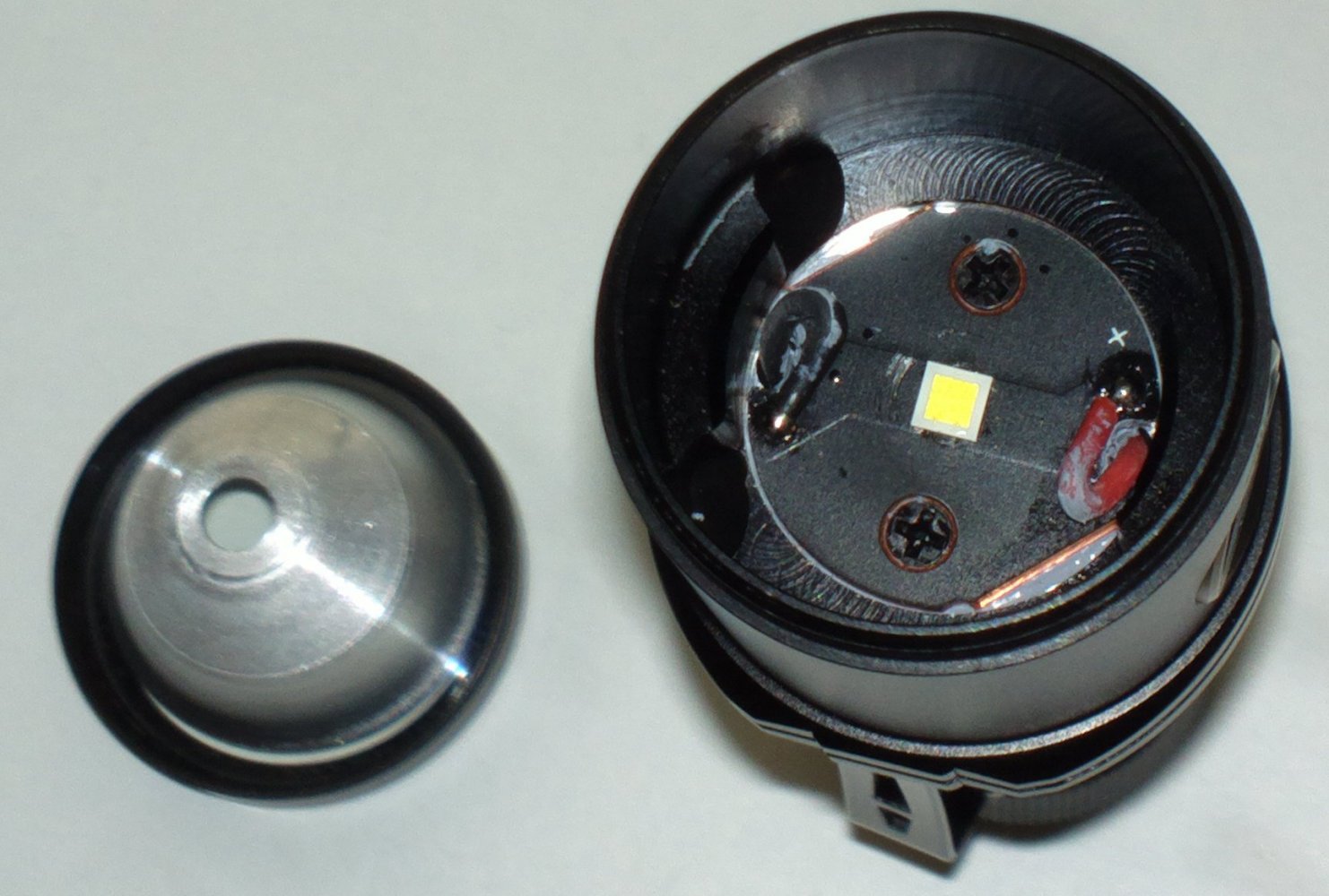

Das LED-Baord sitzt wie bei Imalent üblich sehr kompakt eingebaut zwischen Schalter und Seitenlicht:

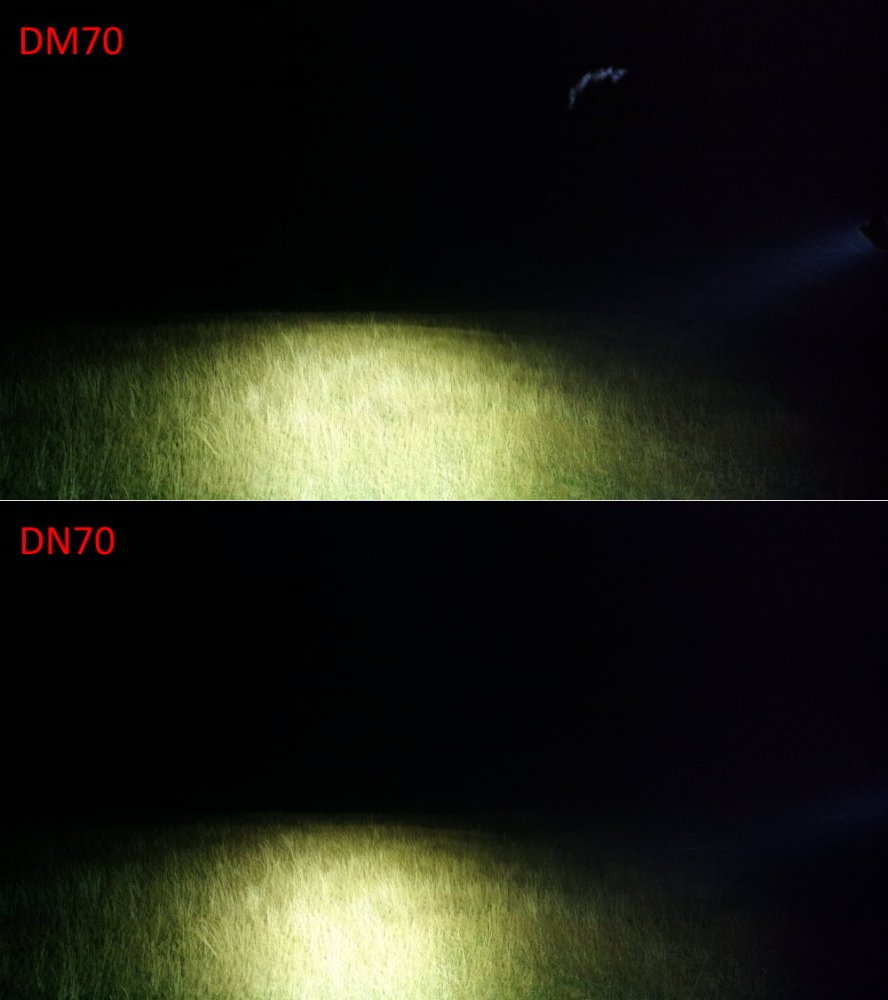

Zuerst die Fluter, die mich mehr interessieren:
Und nun die Thrower:
Und noch ein Hotspot-Vergleich der beiden 70er Lampen:
Die alte DN70 hat einen größeren Reflektor und eine dedomte XHP70, daher hat sie deutlich mehr Reichweite als die neue DM70. Und sie liegt damit zwischen den beiden neuen DM70 und DM35, was den Throw und die Hotspot Größe angeht:
