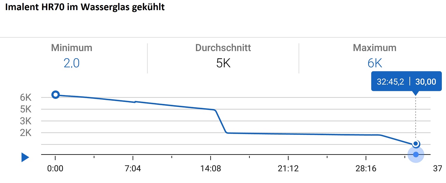

Der Laufzeittest erfolgte mit Kühlung im Wasserbad mit 20 cm Wassertiefe. Die Helligkeit nimmt gegenüber dem Einschaltwert sogar noch zu. Wenn es die Temperatur durch Kühlung zulässt, holt die HR70 alles was geht aus dem Akku heraus und hält die Helligkeit auf konstantem Niveau.
Leider war danach Feuchtigkeit im Lampenkopf. Beim Entfernen des Bezelrings und des Frontglases konnte ich keinen Dichtring finden. Ich nehme an, dass die Feuchtigkeit hier eindringen konnte. In einem anderen Test, den ich im Netz finden konnte, hatte die Lampe den Dichtigkeitstest bestanden. Auch ein weiterer mir bekannter Tester einer HR70 berichtet, dass seine Lampe einen Dichtungsring hat. Gatzetec hat mir bestätigt, dass in den anderen Lampen ebenfalls eine Gummidichtung (bereits von außen) sichtbar ist. Ich gehe deshalb davon aus, dass meine Testlampe ein Ausreißer ist und nehme diesen Aspekt nicht in die Gesamtwertung mit auf. Jedoch wäre damit ein anderer Punkt anzusprechen, nämlich die Qualitätskontrolle.
Ein Laufzeittest mit Wasserkühlung mag nicht praxisgerecht sein, soll hier auch nur zeigen, zu was die Regelung der Lampe bei optimaler Kühlung fähig wäre.

Hier noch ein Test über eine halbe Stunde auf zweithöchster Stufe (1500 Lumen). Kurz vor dem Stepdown erreicht die Lampe auch in dieser Stufe immer noch 70 Grad Außentemperatur. Ein Stepdown muss daher stattfinden, um die Lampe vor thermischen Schäden zu bewahren.
Wer es schafft, die Lampe trotz Hitze in den Händen zu halten, wird durch die "Blutkühlung" vermutlich eine etwas konstantere Lichtleistung erreichen.

Großartiges Review, Markus. Interessant dass mein Exemplar auf die Kühlung im Wasserbad gänzlich anders reagiert. Dem muss ich genauer auf den Grund gehen.
In Absprache mit Markus bin ich so frei und verweise auf meine Gedanken zur Imalent HR70 aus der Sicht eines Läufers, wer mag.
https://stirnlampen.reviews/2018/04/09/imalent-hr70-stirnlampe/
Ich habe nun nochmals mein Exemplar einem Laufzeittest unterzogen. Diesmal war die Lampe zur Kühlung gänzlich unter Wasser. Zwar bekomme ich immernoch andere Ergebnisse als Markus, aber ich denke diese Art der Laufzeittests ist bei solchen Lampen ohnehin nicht aussagekräftig. Ich werde das in meinem Review noch einfügen. Ich rate aber grundsätzlich davon ab Laufzeittests bei dieser Lampe auf höchster Stufe mit Wasserkühlung zu machen. Mein Exemplar hat zwar anders als bei Markus einen Dichtungsring, dennoch hatte ich anschließend Wasser in der Lampe inklusive Akkurohr. Ich vermute dass sich die unterschiedlichen Bauteile (Gehäuse, Glas, Bezelring) bei der extremen Temperatur unterschiedlich ausdehnen und so eine Undichtigkeit entsteht. Dennoch würde ich das nicht überbewerten. Einen Regenguss hält die Lampe klaglos aus. Und das ist letztendlich in der Praxis wichtig.
20.331
23.226
Danke Marco. Ich hab bezüglich der Undichtigkeit schon folgenden Gedanken gehabt:
Sie wird im Turbo sehr heiß und erzeugt im Innern zunächst einen Überdruck. Wenn die Lampe nicht 100% dicht ist, wird sie den Überdruck nach Außen los. Wenn sie wie bei mir nach der Selbstabschaltung komplett im Wasser auskühlt und dann einen Unterdruck erzeugt, zieht sie dann vielleicht das Wasser hinein?
Falls ja, könnte dann vermutlich die Lampe auf kleiner Stufe leuchtend sogar unter Wasser dicht bleiben?
