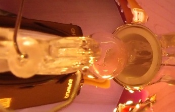

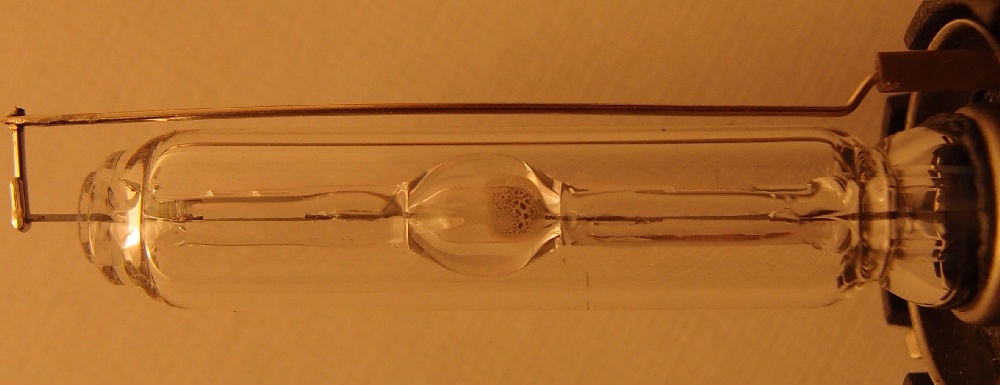

Beim Videovergleich leuchten mir die mechanischen Abweichungen ein. Aber ich glaube die Halogenidsalze kann man nur mit viel Erfahrung beurteilen. Erstens hängt die Trübung ja von der enthaltenen Menge ab (je weniger, desto höhere Farbtmperatur), außerdem von der Position beim Abkühlen und drittens, wie wären dann folgenden Bilder zu beurteilen?
Polarion (Osram-Birne):
FF4:
Reaktionen: square74
Mehr noch: ist es (nach meinem Erkenntnisstand) nicht sogar so, dass über die Halogenidsalze die niedrigere Farbtemperatur beeinflusst werden kann. Soll heißen, wenn gewünscht ist, dass der Brenner bei z.B. 4300K liegen soll, müssen zwingend mehr/andere/eine andere Zusammensetzung von Salzen in der Kammer sein. Während die Plasmaflamme brennt, lösen sich die Salze vom Glaskolben (beim Hochfahren verändert sich die Farbtemperatur von kalt zu warm), nach dem Ausschalten lagern sie sich wieder am Kolben ab. Davon bin ich jedenfalls bisher immer ausgegangen.
Hat deshalb überhaupt nichts mit Fake zu tun (imho).
