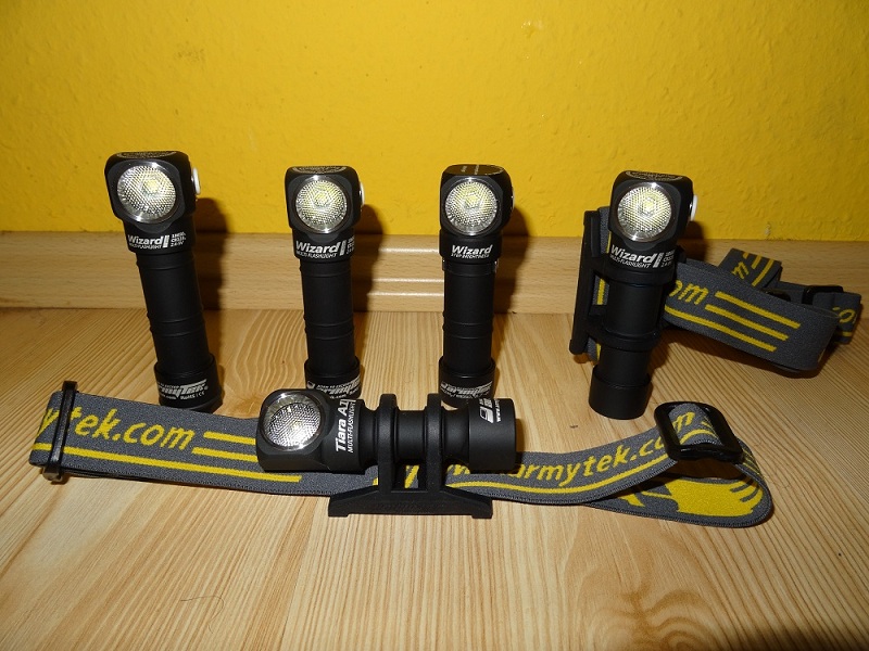

ArmyTek Wizard Pro V3 XP-L V5
oOFOXOo
9 März 2015
4.007
6.291
39
Tamsweg (A)
www.instagram.com
Endlich eine vernünftige Stirnlampe! ;)
