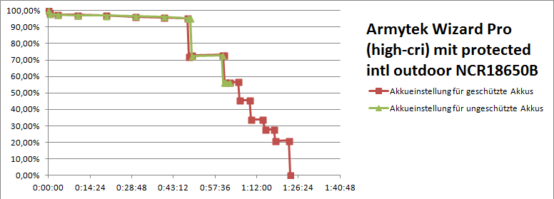

Die Unterschiede zwischen den Akkueinstellungen der Wizard v1 habe ich mal untersucht:
Die Einstellung für geschützte Akkus ist in meinen Augen sinnvoller.

Handelt es sich bei dem Diagramm um Daten der Wizard Pro v2 High-CRI und sind die ermittelten Werte mit dem Verhalten der Wizard Pro v3 vergleichbar?
Generell halte ich es für sinnvoll, bei ungeschützten Akkus auch die Einstellung ungeschützt zu verwenden, damit diese nicht zu tief entladen und beschädigt werden.

Auf welchen beiden Einstellungen bezieht sich dein Diagramm?
Dazu noch eine Frage an The_Driver:
Man kann nur allgemein den Typ 18560 Li-Ion einstellen, eine weitere Auswahl zwischen geschützt und ungeschützt ist nicht möglich. ("Now you can specify the battery type: 1 click for 1x18650 Li-Ion, 2 clicks for 2xCR123A, 3 clicks for 2x18350 or RCR123 Li-Ion.")
Es handelt sich um eine Wizard Pro v1. Diese ist nur mit 18650ern (also max. 4,2V) kompatibel. Sie bietet Einstellungen für geschützte und ungeschützte Akkus.

Der Vollständigkeit halber, bzw. vielleicht habe ich das auch überlesen, hier geht es um das Runterregeln aufgrund von Hitze nicht um die low voltage Runter/ Abschaltung? Das hast du sicher ausgeschlossen - hat die V3 sowas überhaupt noch?
Ich lese da eine Spur Resignation vielleicht auch Verärgerung in der Antwort von NKon....:pinch:
Wäre nicht das erste Mal, dass ein Händler aufgrund solcher Probleme eine ganze Marke aus seinem Portfolio streicht...
Sowas kann einem echt die Freude an einer Lampe verderben, wünsche euch viel Erfolg und Glück (!) dass das einigermaßen versöhnlich ausgeht mit euren Wizards und ihr euch nicht noch mehr ärgern müsst :thumbup:
Ich glaube ich stelle jetzt meine wizard v1.5 doch in die Vitrine (eine funktionierende Wizard könnte vielleicht mal was wert werden :cool:
Genau es geht ums runterregeln aufgrund der entstehenden Hitze und nicht weil der Akku die Leistung nicht mehr bringen kann! Da es für die V3 noch keine BDA gibt und von nkon bzw. AT auf die BDA der V2 Pro verwiesen wird ist stark davon auszugehen.
Tja ich werde die V3 Pro jetzt entweder gegen eine normale V3 warm (sofern diese keine Bugs hat) oder eine Zebra H600w eintauschen...
Gruß Andi

Nach längerem Schriftverkehr mit Elmer von nkon habe ich nun eine Zebralight H600w MK II Neutral White bestellt, weil die Armytek Wizard Pro v3 ihrem Premium-Anspruch aufgrund diverser Bugs schlichtweg nicht gerecht wird.
Da Elmer beim Testen der "normalen" Wizard v3 (ohne Pro) festgestellt hat, dass diese im Maximum Mode gar nicht drosselt und dadurch extrem heiß wird, gehe ich von einem weiteren Bug und einem mittelfristig vorprogrammierten Hitzetod aus.
Mangels verfügbarer Bedienungsanleitung ist ein "normales" Verhalten der Wizard v3 Serie durch den Hersteller nicht genauer definiert, was zum Gesamteindruck passt, den man als Kunde von Armytek erhält.
In diesem Zusammenhang finde ich den Vorschlag sehr passend, die Bedienungsanleitung der v2 mit den entsprechenden Bugs der v3 zu ergänzen und sich so ganz individuell eine eigene zu basteln. ;)
Es spricht für sich, dass negatives Feedback von Armytek ignoriert wird und nkon im Zweifel selbst Zebralight empfiehlt.
Vom Kauf einer Armytek Wizard Stirnlampe kann ich nach meinen persönlichen Erfahrungen nur dringend abraten und hoffe auf mehr Glück mit der Zebralight H600w MK II Neutral White.

Sicherlich hat Armytek auch schon funktionierende Taschenlampen an den Mann gebracht, allerdings habe ich inzwischen genug von der Unzuverlässigkeit der Wizard v3 Stirnlampen.
Da meine erste Wizard Pro v3 nach einigen Minuten im Maximum Mode unter Spulenfieben und entsprechender Geruchsentwicklung ohne zu drosseln durchgebrannt ist, bin ich nicht gewillt, nach der zweiten verbuggten Wizard Pro v3, die wie weiter oben beschrieben u.a. ein sehr benutzerunfreundliches Drosselverhalten zeigt, nun noch ein drittes Experiment mit einer "normalen" Wizard v3 (ohne Pro) zu wagen, die wiederum bekanntermaßen gar nicht drosselt.
Solange Armytek nicht im Stande ist, für am Markt befindliche Produkte eine Bedienungsanleitung zu veröffentlichen, auf Kritik ihrer Vertriebspartner wie nkon adäquat zu reagieren und eine Produktqualität sicherzustellen, die dem aufgerufenen Preisniveau wenigstens annähernd gerecht wird, stellt dieser Hersteller in meinen Augen zumindest hinsichtlich der Wizard v3 Serie keine Option dar, wenn man eine gute und zuverlässige Stirnlampe sucht.

diese Problem gab es auch schon bei der V2. Selbes Spielchen.
Das ist einfach traurig, denn die Lampen haben so viel Potential. Nur schafft es Armytek immer wieder solche verbuggten Lampen zu releasen, nicht nur bei der Wizard.
Trotzdem gefällt sie mir. Allerdings nutze ich Turbo wirklich nur noch solange wie benötigt und sehe von weiteren Laufzeittests bei Turbo ab (dabei ist mir nämlich auch schon eine Wizard hopps gegangen mit Elektronik-Ausfall). Allerdings ist das nur ein Resultat meiner Resignation nach dem 3. Austausch (der auch wieder in einer fehlerhaften Lampe endete, die ich jedoch selber reparieren konnte)
Die Wizard empfehle ich allerdings nicht mehr weiter.

Die Zebralight H600w II Neutral White ist, wie man es auch verschiedenen Tests entnehmen kann, durch ihre anders aufgebaute Optik (kein TIR Diffusor) tatsächlich deutlich spottiger als die Wizard, wobei der Übergang von Spot zu Spill relativ homogen ausfällt.
Jedoch ist die Reichweite damit spürbar höher als die der Wizard und bei einem in relativ spitzem Winkel zum Untergrund ausgerichteten Licht ist die H600w II gut zum Laufen und aufgrund ihrer Charakteristik auch zum Fahrradfahren geeignet.
Die Lichttemperatur ist kälter als die der Wizard v3 Warm - nicht wirklich neutral weiss, sondern mit einem leichten Blaustich.
Ein Drosseln im Maximalmodus, dessen Helligkeit subjektiv mit dem der Wizard vergleichbar ist, findet während dem Joggen bei 10°C Außentemperatur und Wind nicht oder nur marginal statt und selbst der Lampenkopf bleibt dabei schmerzfrei berührbar ohne sich übermäßig stark zu erhitzen.
Nach ca. 45 Minuten Betrieb im Maximalmodus und ca. 20 Minuten im Main Modus signalisiert die Akkustandsanzeige immer noch 50% durch zweimaliges Aufblinken. (3400mAh Panasonic NCR18650B)
Ist der ungeschützte Akku bei ca. 3 Volt angelangt, schaltet die Lampe automatisch in den Main Modus und später in den Firefly Modus herunter, sobald der Maximalmodus ausgewählt wird.
Nach weiterem Betrieb schaltet sie letztendlich komplett ab, um eine zu tiefe Entladung und eine damit einhergehende Beschädigung des Akkus zu vermeiden.
Mein Fazit:
Die Wizards sind zwar zugegebenermaßen sehr cool, aber leider auch extrem unzuverlässig.
Die H600w II scheint effizienter mit dem Akku umzugehen und wird im Maximalmodus deutlich weniger heiß als das Armytek Modell, was auf eine insgesamt überlegene technische Umsetzung hindeutet.
