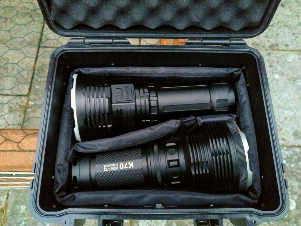

Ich spiele inzwischen mit dem Gedanken, mir einen superlativen Thrower zuzulegen, da die DX80 eher für den Nahbereich gedacht ist. Bin gerade am recherchieren über die Acebeam K70, Acebeam X65 und die Thrunite TN42...mal sehen. Ich werde wohl noch ne größere Tasche brauchen.
DX80 und K70, aka "Das dynamische Duo" gemeinsam im Koffer B&W OutdoorCase Typ 20
Reaktionen: Frank1984
Frank1984
15 September 2017
2.225
1.737
:glotzen: Coooooool :glotzen: (ernsthaft)
Ich bin gerade voll neidisch! :ugly:
Ich muss jetzt sofort mal schauen, wie groß der Koffer ist und ob der in die Einsatztasche passt! Ist es tatsächlich so, wie ich mir das vorstelle? Ergänzen diese beiden Lampen sich wunderbar? Passte da auch ne TN42 rein?
Hättet ihr vielleicht noch Tipps, welchen Thrower ihr mir empfehlen würdet? K70, X65 oder TN42?
10.900
7.768
Hallo Frank,
auch die Acebeam X65 ist deutlich größer als eine K70 und passt nicht in den abgebildeten Koffer.
Da werden wohl maximal eine K70, Astrolux MF02 oder Manker MK35 passen.
Eine TN42 oder Niwalker BK-FA30S sind bestimmt auch schon zu groß.

Danke für eure Infos. Ich werd mal in Ruhe ausmessen. ;)
Stanley...also von der Länge ist die TN42 annähernd gleich. Der Lampenkopf hat einen größeren Durchmesser. Die Frage ist, wieviel Platz hast du noch beim geschlossenen Deckel? Im Deckel ist ja auch noch etwas Platz an sich.
Edit: Habe gerade mal geschaut. 15,5 cm soll die nutzbare Innenhöhe sein. Damit sollte das klappen. Wenn ich richtig durchsehe, hat die TN42 10 cm Kopfdurchmesser.
Frank1984
15 September 2017
2.225
1.737
Danke dir. Den Typ 20 scheint es nicht mehr zu geben. Der Typ 2000 ist ähnlich. Mal sehen, ob das passt.

Ich glaube schon. Aber wenn man die im Dienst dabei haben will, muss die ja irgendwie mit. Und der Koffer wird wohl fast die komplette Einsatztasche ausfüllen. :D
