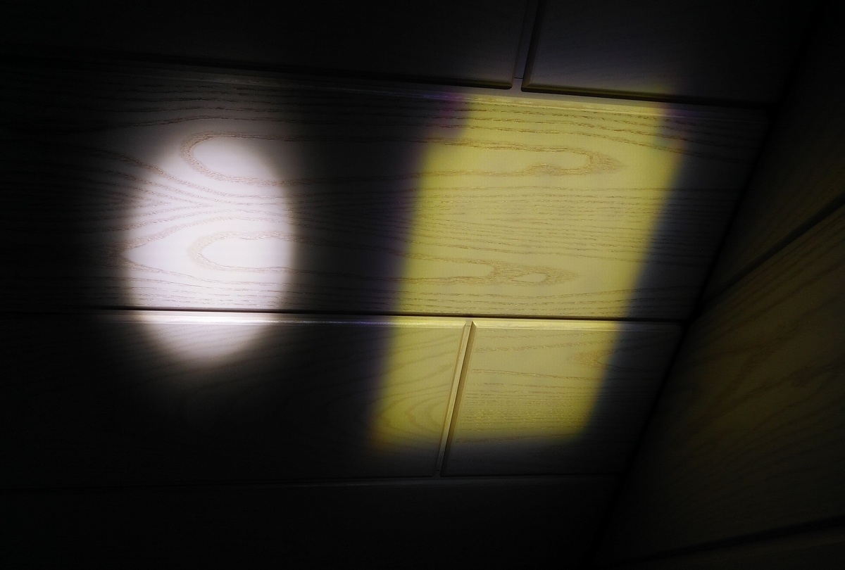

noch mal etwas für @0kay:
Du wunderst dich wahrscheinlich weil du auf keinem der Fotos die Spiegelung des gelben LEDs DIEs im Reflektor siehst, richtig? Nun, das hängt mit dem starken Fokus der Lampe ab. Um das sehen zu können, muss man viel weiter weg gehen als bei den meisten LED Taschenlampen. Die Entfernung, wo der komplette Relfektor durch die LED ausgeleuchtet wird, habe ich ja versucht im Abschnitt "Minimaler Messabstand für korrekte Lichtstärkemessung" zu berechnen.

Wenn man eine LED Reflektor Lampe mit so starker Fokussierung baut, gibt es ungewöhnliche Nebeneffekte.
Die meisten von euch haben ja sicherlich schon mal bemerkt, dass viele Lampen in ganz kurzen Entfernungen ein Donut-Hole haben.
Meine Lampe hier produziert selbst in 3m Entfernung noch ein auffälliges Donut-Hole!
Hier der Spot in 2m Entfernung (wie in echt, nur sieht man die Corona und den Spill nicht):
Hier mit längerer Belichtung, um Corona zu zeigen:
Die Lampe leuchtet also ums Schlüsselloch herum ;).

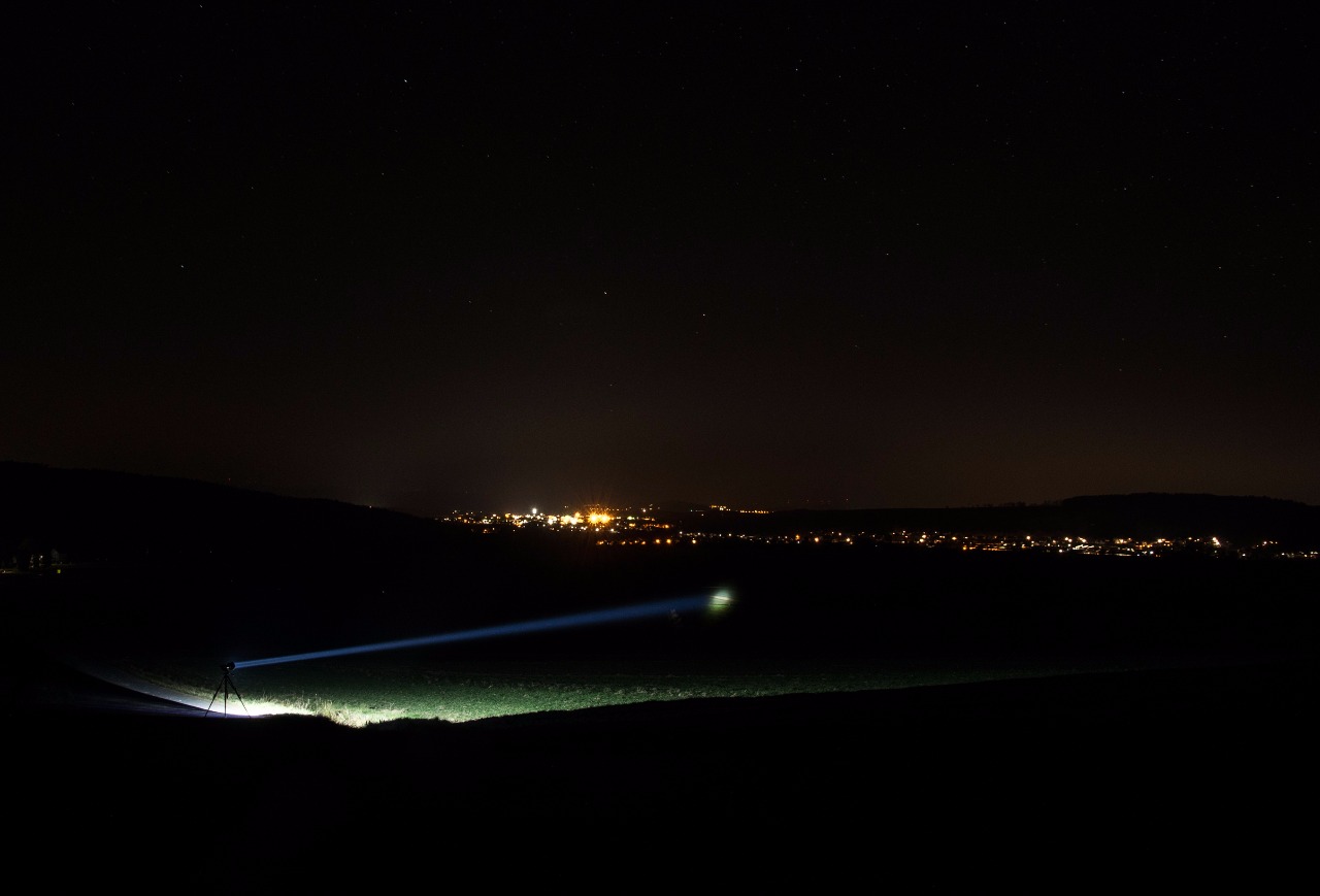

So, der erste, nicht besonders ernste Versuch eines >2km Beamshotos (aus Faulheit mit Handy) ist schon mal gescheitert. Mit dem Auge war nichts zu erkennen. Das Ziel war ein brauner, schmaler Schornstein, also sehr suboptimal.
Entfernung: 2,2km
Durch den schmalen Strahl und das schmale Ziel war die Ausrichtung auch extrem fummelig, ich zielte meistens daneben.

die Positionierung der Kamera und derren Bildqualität ist auch supoptimal. Am besten deutlich von der Lampe entfernen. Und ein dickes Zoom für die Kamera benutzen. Dann wird das auch was mit den 2km Beamshots :)

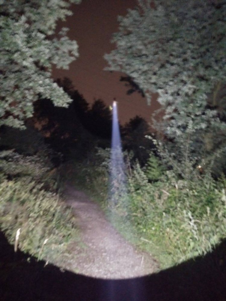

Hier sieht man schön, welche Effekt der (bald nicht mehr vorhandene) Stopfen erzeugt:
StarWars lässt grüßen:
Bei verkürzter Belichtung sieht man nur noch den Strahl in der Luft:

Der erste Beamshot: Hammer !!!:thrower::wenigerlumen:
okay, ein bisschen übertrieben, diese 30sek Belichtungszeit :pfeifen:
hier die richtigen Shots:
Der Turm ist 1,2km von mir entfernt.
Excalibur ( 17mm Brennweite )
Excalibur ( 70mm Brennweite )
SST90 Reflektor mit XPL-HI ( 17mm)
SST90 Reflektor mit XPL-HI ( 70mm):
die Vergleichslampe ist mein bekannter Superthrower mit XP-L HI und 6A mit ca 650-700Klux

7.453
5.284
Eins Komma sieben Millionen Candela! :sonnenbrille:
Man kann auch gut sehen, dass er mit seinen Möglichkeiten schönere, deutlich klarere Fotos hinkriegt. :thumbup:
Die LED war tatsächlich besser als alle, die Michael schon vor einem halben Jahr getestet hat. Es ist also die Beste von neun Black Flats.

Weiter geht es mit den Fotos. Endlich ist der Stopfen weg!
näher
noch näher...
Hier könnt ihr übrigens zwei kleine, aber durchaus nennenswerte Details sehen: die Osram Black Flat ist eine sehr schmale LED. Ihr Die ist niedriger als der von Cree LEDs. Michael hat deswegen besonders flache Schrauben und flache Streifen Kupferblech (mit Schrumpfschlauch isoliert) anstatt von rundlicher Litze benutzt, um so wenig Licht von der LED zu blockieren, wie möglich.
Jetzt folgt etwas, was ich unbedingt machen wollte mit dieser Lampe, obwohl es recht schwierig ist: ein Bild, wo die gelbe Spieleglung der LED den kompletten Spiegel ausfüllt (ab diesem Punkt ist die echte Lichtstärke erst messbar und der Lichtstrahl nimmt seine endgültige Form an).
Die Kamera war über 10m entfernt.
Mit 150mm Tele:
The money shot:
Auf 1% runter gedimmt und mit der Kamera in den dunkelsten Einstellungen (tagsüber!):
So sieht es aus, wenn man am Tag aus dieser Entfernung angeleuchtet wird. Sehr unangenehm.
