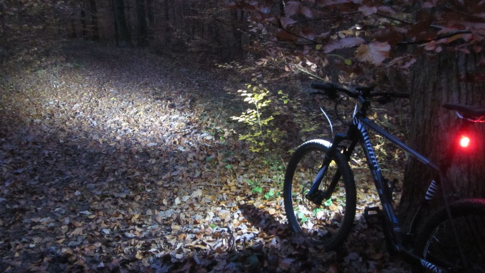

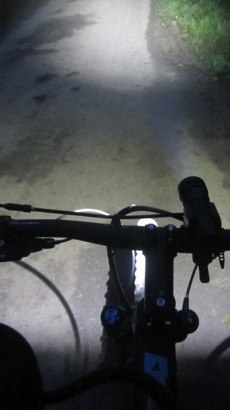

Lampe in die Halterung. Rad stehend. Angestrahlte Person guckt in die Lampe. Nix blendet. Wie das aber für kleinere Menschen ist, muss ich noch nachtesten.
