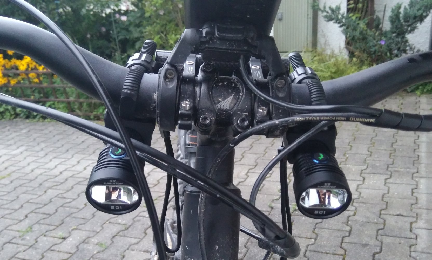

Ich habe letzte Woche 2 Stück bekommen und natürlich gleich an den Lenker gepflanzt und eine Nachtfahrt gemacht. Leider liegen hier nur 2 mickrige 800 mAh 18650er Akkus rum, mit denen ich sie betreiben konnte. Beide liefen auf "high" ca. 30 Minuten lang und leuchteten leicht unterschiedlich ausgerichtet die Fahrbahn hammermäßig aus. Das hätte ich für diesen Preis niemals erwartet. Bin aber auch kein Experte.
Was mir überhaupt nicht gefallen hat, wobei das wohl auch an den mickrigen Akkus gelegen haben könnte, war, dass sie nach den ca. 30 Minuten urplötzlich auf "low" umschalteten. Das war während der Fahrt auf der Landstraße gar nicht gut.
