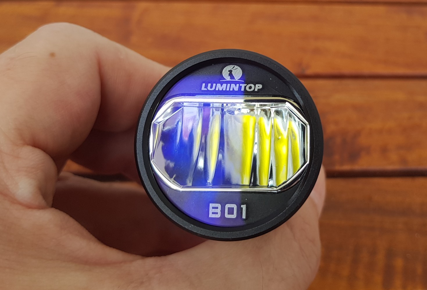

Habe meine B01 bekommen. Bin zwar kein Radler, aber ich war neugierig auf die Lampe...
Kleiner als gedacht, aber mit einem 21700 doch ordentlich mit Strom versorgt. Bei 850 Lumen Maximalleistung sollte sich da eine ansehnliche Laufzeit ergeben.
Eine vergütete Glaslinse und die LED an der Decke, die im Zusammenspiel mit der Reflektorform für eine ordentliche Hell/Dunkelgrenze sorgt, damit der Gegenverkehr nicht geblendet wird.

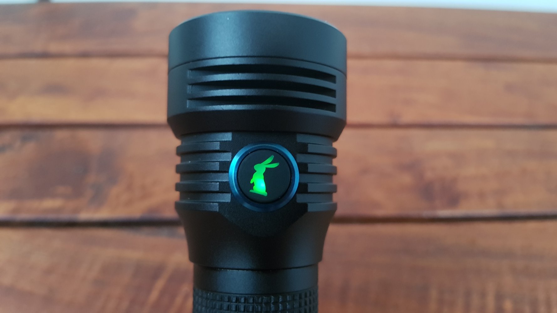

Mit Häschenlogo...
Der Schalter ist bei ausgeschalteter Lampe beleuchtet.
