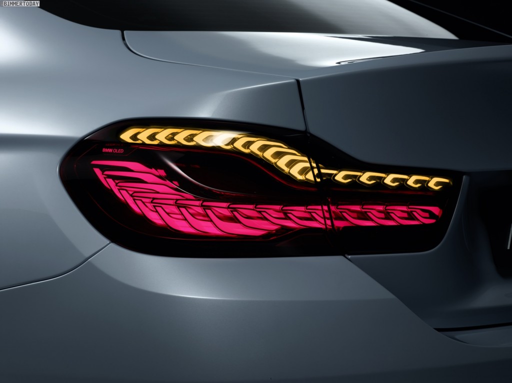

inzwischen hat BMW auf der CES 2015 in Las Vegas das Laserlicht 2.0, auch Iconic Light genannt, vorgestellt.
BMW M4 Iconic Lights: Mit OLED und Laserlicht 2.0 zur CES 2015
Die Vorteile:
-verbesserte Kurvenausleuchtung durch navigationsgestütztes Kurvenlicht.
-dauerhaft 600m Reichweite, auch bei Gegenverkehr ( nur das Fahrzeug wird ausgeblendet, auf seiner Spur bleibt das Lichtbild unverändert )
-selektive Ausleuchtung von einzelnen Gegenständen; zum Beispiel am Fahrbahnrand
-durch Schwenkmotoren sind freie Projektionen von beliebigen Motiven auf die Fahrbahn möglich.
Das ganze stelle ich einfach mal zur Diskussion ;)
LG Michael

OLED-Rückleuchten, "die völlig neue Formen erlauben und vollflächig-homogen leuchten. Die OLEDs lassen das Innenleben der Rückleuchten daher besonders plastisch und dreidimensional erscheinen."
Das widerspricht sich doch selbst: einerseits vollflächig-homogen, andererseits dreidimensional wirkender Glitterkram.
Baut doch einfach eine homogen leuchtende Rückleuchte damit. Ist bestimmt auch billiger, flacher, einfacher.
"Beim BMW M4 Iconic Lights Concept ändert sich die Nachtoptik für Hinterherfahrende je nach Modus und betont im Fall besonders sportlicher Fahrweise die Breite des Fahrzeugs."
Danke auch. Und was habe ich als Hinterherfahrender davon? Dass ich sehe (wenn ich den Zusammenhang kenne), was für einen Typ Mensch ich vor mir habe und lieber Abstand halten sollte?
Aber anscheinend verlangt die Kundschaft nach pubertären Lichtspielereien am Auto. Man will ja auch nachts aus der Masse herausragen. Bloß dumm, wenn das alle wollen. Ein Wettrüsten. Ich warte schon auf die ersten Lauflichter bei Blinker und Bremslicht, oder gibt's die bereits?
Hm, das ist jetzt ein Bisschen lang geworden. Scheint ein Thema zu sein, das mich bewegt ;)

Das Marketing weiß, was die Kundschaft will, und listet beim Matrix-Scheinwerfer unter "Ihre Vorteile" als ersten Punkt "hohe Wiedererkennung durch markantes Design", erst danach kommt "automatische Anpassung der Lichtverteilung".
Natürlich, man soll ja wissen, was für ein Auto einen da gerade blendet. Schließlich ist auch Negativwerbung Werbung.
Patchman
jezz weiss ich endlich, woher der ausdruck "einen breiten machen" kommt:D
kann ich mir schon richtig vorstellen, wenn so ein durchgeknallter heizer nachts durch die stadt brettert, wie das dann von hinten aussieht...:mad:
oh mann...
gruß, stefan

Naja, der Text sagt es ja schon
...und betont im Fall besonders sportlicher Fahrweise...
Das nannte man früher schlichtweg rasen :mad:
Wer's braucht. Aber dann den Sicherheitszuwachs als Argument für die bessere Lichtverteilung anführen. Ja nee, is klar, wer rast muss ja schließlich sehen wohin.

Ohje, dann bin ich mal auf Videoaufnahmen gespannt, in denen dann die Frontleuchten fröhlich zitternd zu sehen sind weil die FPS des Aufnahmegerätes und die Frequenz des Lichtstrahles sich überlappen o.ä.
Ähnliches kann man auch bei vielen LED Rückleuchten sehen, fast alle sind mit PWM gedimmt, was man dann auf einer Videoaufnahme sehen kann oder, wie ich persönlich, auch beim vorbeifahrenden Gefährt wahrnimmt.
Dieses Flimmern geht mir massiv auf den Keks und es sieht danach aus, als würde es noch mehr werden. Na prost Mahlzeit!

Ich bin selbst nicht sicher, OB das wirklich so realisiert wurde. Hatte es aber so verstanden. Mein Bruder ist Sonntag wieder daheim, dann werde ich ihn nochmal ausquetschen. Abgesehen davon kann man das Flimmern in manchen Lampen zwar erkennen, es gibt aber auch genug Beispiele, wo es unsichtbar ist.

So wie ich das verstanden habe, wird mit dem laserbestrahlten Emitter ein sehr kleiner Lichtkegel erzeugt. Dieser wird dauerhaft über einen Schwenkmotor in einer hohen Geschwindkeit so verteilt, dass man meint, man würde ein einheitliches Lichtbild sehen. In Wirklichkeit ist das aber wohl ein dünner Lichtstrahl, der sich sehr schnell bewegt.
Hoffentlich ist das nicht so realisiert, oder mindestens mit mehreren kHz Scanfrequenz. Mir geht jetzt schon das Geflimmer mancher TFL im Rückspiegel auf den Zeiger.
Das mit den flimmernden Rücklichtern war zum Glück nur in der Anfangszeit und ist bei neueren Modellen verschwunden oder wesentlich besser geworden. Es steht also zu hoffen, dass sich die Hersteller der Flimmerproblematik bewusst sind.
... auch wenn ich persönlich nie einen solchen Elektronik-Bomber fahren würde
