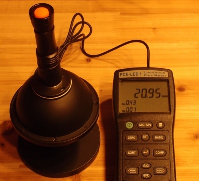

Ein sinnvolles Lumen-Meßgerät muß alles Licht einfangen können, das aus einer
Quelle kommt. Deshalb sind das typischerweise Kugeln (also Kugelphotometer,
auch "Ulbrichtkugeln"), in die man die Quellen hineinsteckt. Das gesamte Licht
wird dann innen fortwährend hin- und hergestreut und es ergibt sich ein gleichmäßiger
Hintergrund, den man einfach mit einem Luxmeter messen kann. Verblüffenderweise
funktioniert das sogar sehr gut, wenn die Kugel innen nicht perfekt weiß, sondern nur
gleichmäßig hellgrau ist, aber ganz matt muß sie sein. Aber das ist eine andere Geschichte.
Gute Kugelphotometer für Taschenlampen sind unerschwinglich (oder sehr klein),
und Eigenbauten erfordern Bastelfreude (Nightlight, Photon, sma).

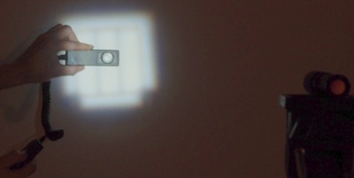

Deshalb wird als einfacher Ersatz gern der "Ceiling bounce" (also das "Zimmerdecken-
Rückstrahlen") eingesetzt. Man leuchtet mit der Lampe nach oben auf eine möglichst
große, helle, matte Fläche. Solche Bedingungen findet man am ehesten in Bad&WC oder
im Flur. Das Licht darf auch an die Wand, solange es nur möglichst zwischen weißen,
matten Flächen hin- und hergeworfen wird. Auch hier bildet sich ein gleichmäßiger
Hintergrund, den man mit einem Luxmeter mißt. Das Luxmeter blickt dabei ähnlich wie
die Lampe gegen die Decke und darf nicht direkt von der Leuchte angestrahlt werden.
Durch Vergleich mit einer bekannten Quelle erhält man dann ein Maß für die Lumen.
Es ist von Vorteil, wenn sich möglichst wenig dunkle Flächen im Blickfeld von Lampe und
Luxmeter befinden. Unerläßlich ist auf jeden Fall eine immer genau gleichartige Anordnung
von Lampe und Luxmeter.

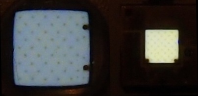

Ein Beispiel mit LEDs:
Die LEDs haben unterschiedliche Größe. Und es ist gar nicht einfach, einzuschätzen, welche insgesamt
mehr Licht abgibt (Lumen). Eins ist aber sofort klar: die Fläche der kleineren LED erscheint einfach "heller".

"Dedomen": Das Entfernen des LED-Doms ist bei Dragstern sehr beliebt, weil es die Leuchtdichte der LED
auf fast das doppelte erhöhen kann (die Lumen verringern sich allerdings etwas). Es gibt außerdem eine
typische Farbverschiebung zu wärmeren Farbtemperaturen, manchmal auch noch unvorteilhaft grünstichig.

- Warum genau erhöht das Entfernen des Doms die Leuchtdichte? DrJones hat das hier
schön (aber in Englisch) beschrieben. Ganz kurz: Es hat nichts damit zu tun, daß die LED kleiner
erscheint, wie man hier in einem Vergleich (in der GIF-Animation) sehen kann, sondern mit dem
erhöhten Winkel der Totalreflexion für Licht, das aus dem Halbleiter austritt.
