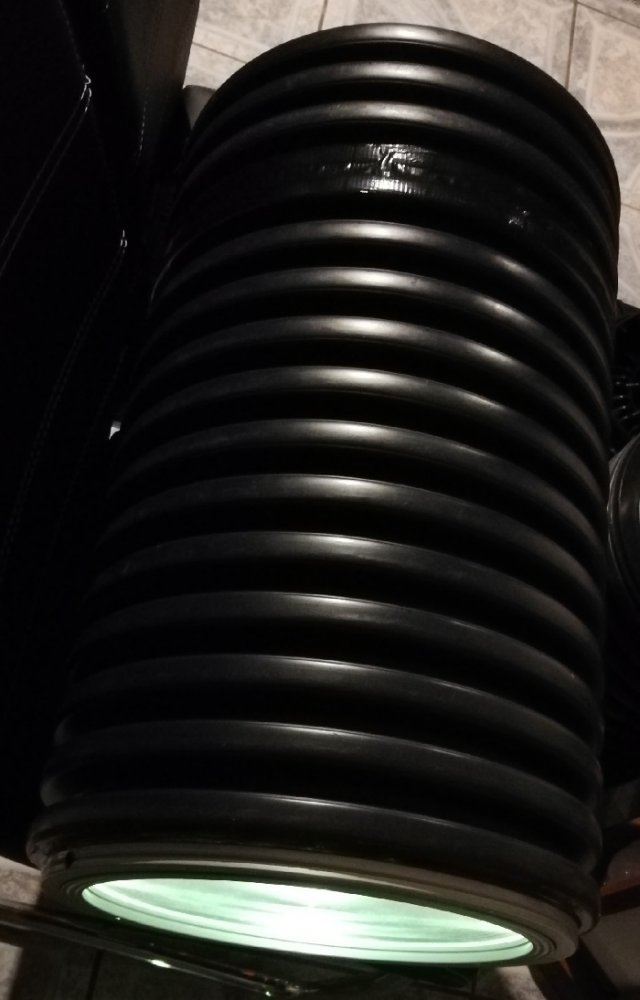

Rippen, wo man hinschaut.
"Ob die auch kühlen?"
"Egal! Spalter!..."
(siehe hier)
