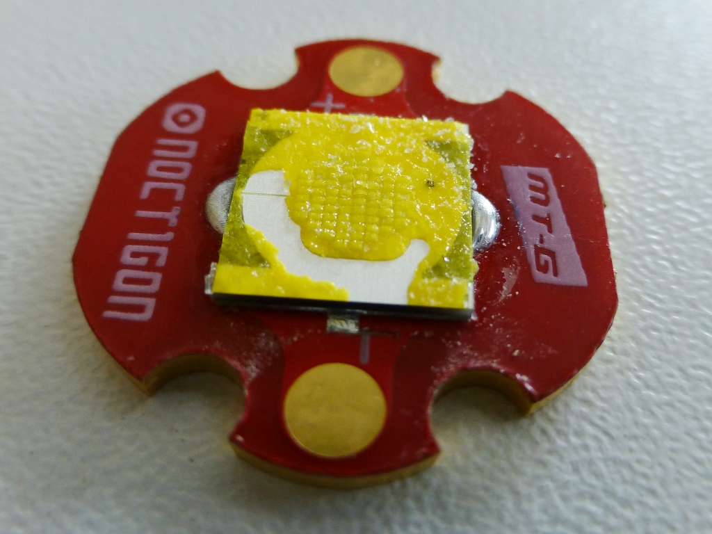

Hat von Euch schon mal jemand selbst eine MT-G2 entdomt?
Ich hatte zwei bei Vinh bestellt.
Diese sind nicht sehr sauber entdomt. In meiner MM15vn waren die Top entdomt. Kann man da nochmals nach arbeiten? Geht das mit einem Lösungsmittel oder nur mechanisch?
Da würde ich mal bei Vinh nachfragen und bisschen beschweren.
Du hast ja bestimmt dafür bezahlt. ..
Die LED ist nicht leicht zu dedomen.

Langer
14 März 2010
438
423
Bei Karlsruhe
Möchte das jetzt auch mal versuchen, aber bin mir über das Verfahren noch nicht ganz sicher:
Einfach stinknormaler Universalverdünner vom Baumarkt?
Und dann, die Treiberplatine darin untertauchen? Das kann ja kaum richtig sein, oder?
Und dann den Dome mit einer feinen Pinzette vorsichtig abziehen, falls nötig. Reste dann mit einem ganz normalen Pinsel entfernen? Über die Phosphorschicht mit dem Pinsel, geht da nix kaputt?
Gruß, Langer
