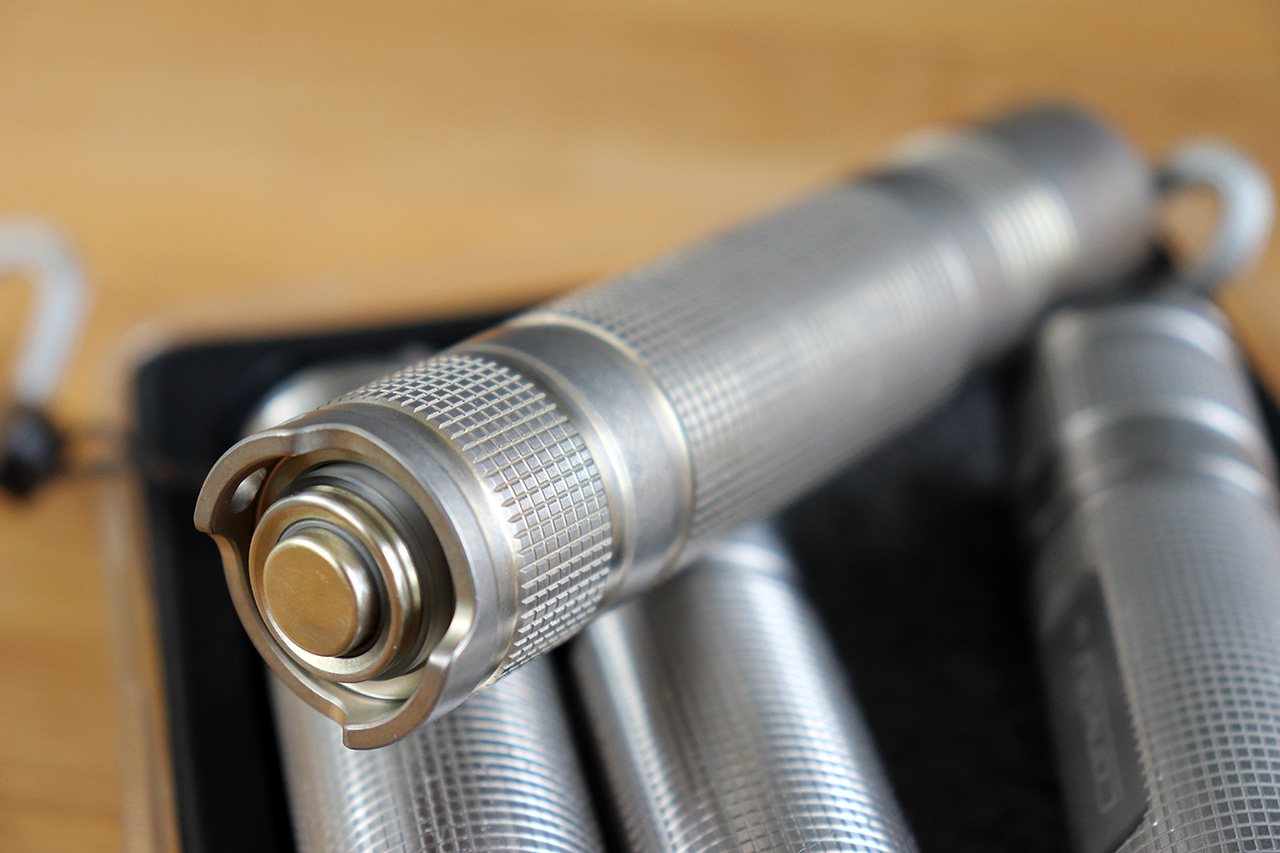

Sodele, meine ist auch schon da :glotzen:, anscheinend werden die von China gebeamt :zwinkern:.
Erster Eindruck, für mehr fehlt augenblicklich die Zeit:
Sehr hübsch anzuschauen und ordentlich verarbeitet .:klatschen:

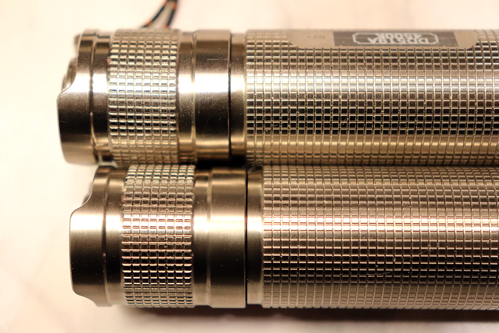

Jammern auf Perfektionisten-Niveau: Die Querfräsungen an der Tailcap sind nicht exakt auf 90°, da hat jemand gepennt. Wenn man gaaanz genau hinschaut, wirkt das Muster ein wenig schräg.
Das Checkering ist feiner und nicht ganz so tief wie bei der Kupfer Variante ausgeführt. Dies ist wohl dem Material geschuldet. Die Flächen wirken daher eher rau wie strukturiert. Für das diffizile Material ist das, glaube ich, eine gute Wahl.
Das Gewinde ist das Standard Gewinde Gen.II , und es ist sauber geschnitten.
Selbst entfettet weist es kaum das sonst übliche materialtypische knarzen auf.:thumbup:
Das verwendete Fett wiederum, offenbar hier kein Silikonfett sondern ein mineralisches Fett, läßt allerdings noch etwas Luft nach oben.
Tuning für jedermann :cool:. Mit einem hybriden Fett, also mit einem Silikonfett mit PTFE Zusatz läßt sich der Reibungswiderstand noch merklich verringern.
Ich hab mal testweise das Fluent Source aufgetragen, jetzt gleiten die Gewinde schon fast unerhört geschmeidig.
Und wenn wir schon am basteln sind: Der Metall Clickie zum nachrüsten wertet das Heck noch mal gehörig auf. Man muß das Teil ja nicht beleuchten.

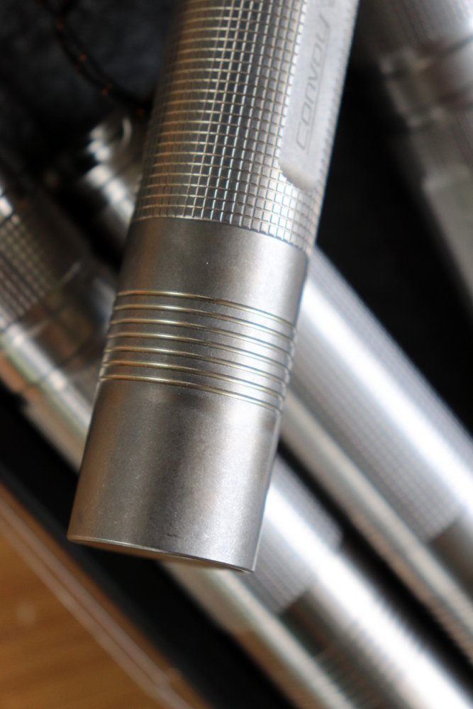

Ich hab mir mal ein glänzendes Exemplar vorgenommen und etwas satiniert.
Leider sind meine Fotos mal wieder Bes******* :(:rolleyes::sauer:
Ich versuche es daher eher mal nachrichtlich.
In natura wirkt die Oberfläche danach samtiger und weniger gülden.
Konzentriert habe ich mich primär auf die glatten Teile. Über das Checkering bin ich nur minimal drüber gegangen um den Grip nicht herabzusetzen.
Für mich wirkt es merklich wertiger wie der Originalzustand und Macken sind ausbesserbar.
Über kurz oder lang wird auch die Zweite diesen Weg gehen, bekommt das Material doch schon vom bloßen anschauen seine ersten Kratzerchen.

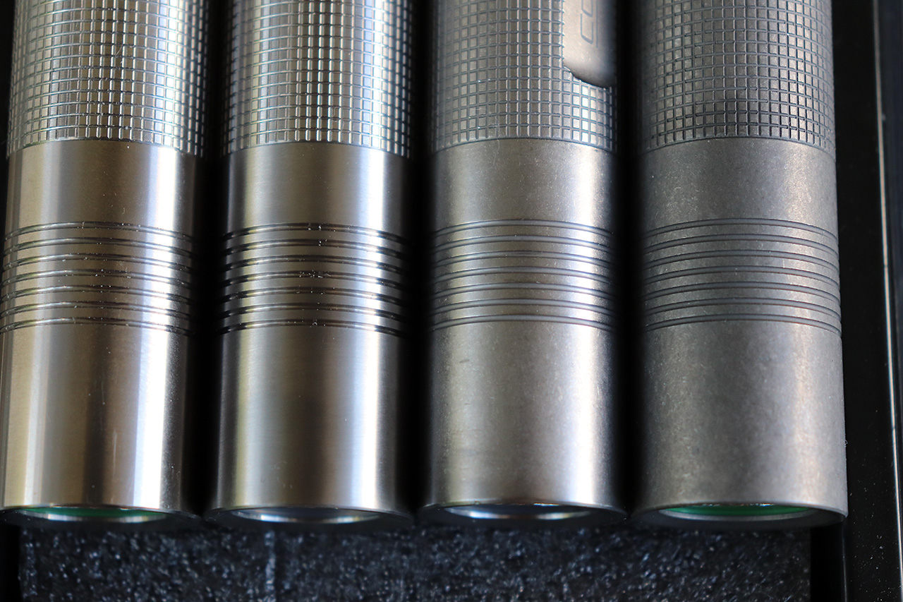

Nun, was jetzt kommt war ja vorherzusehen... :grinsen:
Ich hab mir nunmehr mal die Stonewashed Version vorgenommen und habe sie etwas entschärft.
Was mir bei der T3 ausgesprochen gut gefällt, ist bei der "Großen" für meinen Geschmack noch etwas zu viel des Guten.
Daher hab ich ein Exemplar mal etwas abgemildert.
Mit in Öl getränkter extrafeiner Stahlwolle geht das recht gut und ausgesprochen schonend, ohne irgendwelche Schleifspuren zu hinterlassen. Die stonewashed Struktur bleibt dabei erhalten.

Nachdem die Fotos meines letzten Posts auch recht bescheiden waren, hier noch mal ein letzter Versuch bei indirektem Tageslicht. :rolleyes:
Das ist extrem schwer fotografisch darzustellen. Ich hoffe ein Bisschen was kommt wenigstens rüber.

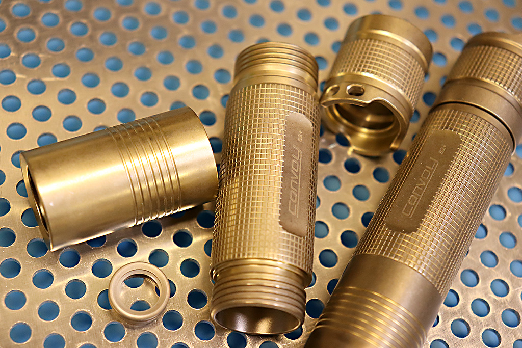

Okay, okay, eine geht noch. :grinsen:
Irgend eine innere Stimme hat mich gezwungen, die nachfolgende Technik mal auszuprobieren.
Ich kannte das aus der Restauration, als eine der wenigen Möglichkeiten, z.B. Edelstahl indirekt mit "Hausmitteln" zu schwärzen.
Auf rauen Oberflächen verursachen Messingbürsten erstaunlich viel Abrieb, je rauer und härter die Oberfläche ist, desto robuster ist die "Beschichtung".
Nun, die Voraussetzungen waren hier zwar alles andere wie perfekt, aber ich wollte ja auch nicht die erste Messing Convoy faken sondern eher ein unempfindliches two-tone Finish.
Das wird sich auch noch etwas weiter abnutzen mit der Zeit , nur in den Rillen und Ritzen wird es dauerhaft verbleiben und altern.
Falls es jemand nachmachen möchte:
Lampe wie zu erwarten zerlegen und sehr gründlich entfetten.
Wichtigstes Utensil ist eine möglichst eng anlegende Schutzbrille, gerne auch in Verbindung mit einem Gesichtsvisier, da reicht auch hierfür eine 3€ Pandemie Lösung.
Wer noch nicht mit Bürsten an der Dremel gearbeitet hat: Das Teil schießt mit seinen Borsten, bis zur allerletzten! Die Durchschlagskraft ist erstaunlich.
So bietet jede Bürste 1000 gute Chancen zu erblinden. Und Ihr werdet ein gutes halbes Dutzend Bürsten davon verschleißen. Also bitte Vorsicht.
Gedremelt wird bei maximal mittlerer Geschwindigkeit aus allen Richtungen, damit das Messing an jeder Kante abscheren kann. Konzentrieren würde ich mich primär auf die feinen Vertiefungen, die planen Oberflächen müssen nicht ganz perfekt werden und es wird eh nur bedingt halten.
Am Ende sollten die Teile flächig wie mäßig Titannitriert aussehen.
Jetzt kommt die Handarbeit: Die Oberflächen wieder mit etwas Isopropanol oder Bremsenreiniger gründlich abrubbeln, um alles zu entfernen was nicht wirklich-wirklich fest ist. Mit dünnen Lappen Arbeiten. Aus den Vertiefungen wollen wir ja nichts unnötig entfernen.
Ich hab im Anschluß noch homöopathisch patiniert, um den Gelbton etwas zu dämpfen, aber das muss nicht sein.
Genug gelabert, lasst Bilder sprechen.
Finish "Thunderstruck": :teufel:
ennokin
16 September 2011
987
1.593
Du hast jetzt also die Lampe mit einer kleinen Messingbürste für den Dremel bearbeitet und dabei hat sich das Messing auf das Titan der Lampe gearbeitet, richtig?
Palladin
22 Dezember 2010
382
506
Exakt.
Die Messingbürsten sind weich. Weicher als man glaubt. Das Messing spachtelt regelrecht jegliche Unebenheiten zu.
Das klingt erst mal unglaublich, das kann man sich nicht wirklich vorstellen.
Wenn man aber bedenkt, daß bereits bei gemütlichen 12.000 U/min jede feine Messing Borste bereits 200 Mal pro Sekunde auf die Oberfläche gedroschen wird... Das kann ja auch jeder mal an einem alten rauen Metallteil ausprobieren.
Wie bereits erwähnt, je härter und rauer die Oberfläche, desto beständiger und dicker wird die Beschichtung.
Stumpfrau gestrahlter, oder geätzter/phosphatierter Stahl läßt sich zuweilen richtig fett, gleichmäßig und relativ widerstandsfähig beschichten.
Okay einen Griff oder anderen Gegenstand mit hoher mechanischer Belastung würde ich damit vielleicht nicht unbedingt beschichten wollen.
Trotzdem: Es ist weitaus beständiger wie man annehmen würde.
"Stonewashed Titan" ist jetzt vielleicht nicht gerade die optimale Oberfläche. Man bekommt zwar die Oberfläche flächig (dünn) recht gleichmäßig vermessingt, an den glatten, planen Stellen rubbelt sich ein Großteil bei der Reinigung allerdings, wie man sieht, wieder ab. Halbwegs gründlich bearbeiten empfehle ich trotzdem, denn es verschließt die Poren dauerhaft. Diese Einschlüsse, Sprenkel, wirken in Natura sehr edel, keine Ahnung, ob das auf den Fotos rüber kommt.
Wichtig ist, daß man das Messing von allen Richtungen her einmassiert, d.h. das Werkstück kontinuierlich dreht. Das steigert die Wirkung merklich und aus dem Bauch heraus würde ich auch behaupten, daß es die Abriebsbeständigkeit erhöht.
Am aller wichtigsten ist jedoch wie bei jeder Beschichtung ein gründliches Entfetten. Selbst die kleinsten Spuren von Schmiermittel können Ansonsten das Ergebnis zunichte machen.
Ich packe das Teil jetzt mal die nächsten Monate an den Gürtel. Mal schauen, wie sich das Finish schlägt :)
