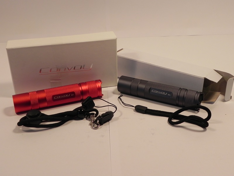

Lieferumfang
Die Lampen kamen in einem kleinen gepolsterten Karton. Neben der Lampe gehört eine Handschlaufe zum Lieferumfang.

Grössenvergleich
Hier der Grössenvergleich der beiden Lampen.
Der einzige Unterschied der Gehäuse ergibt sich bei der Tailcap, die bei der Version mit dem Metallschalter ca. 1mm länger ist.

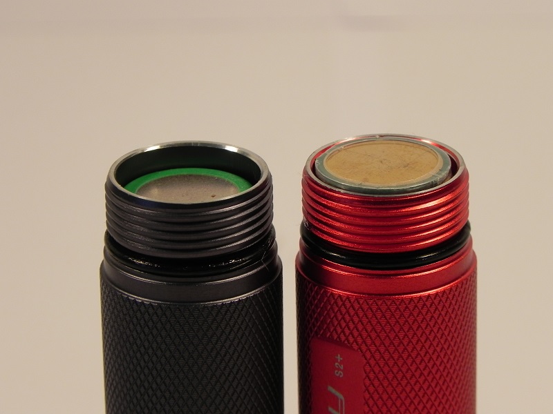

Der Schalter der Lampen sitzt an der Tailcap. Beide Tailcaps sind mit einem hochwertigen Omten-Schalter der für hohe Ströme freigegeben ist, ausgestattet. Es handelt sich um Reverse-Clickys. Die graue Version ist im Gegensatz zur roten Version mit einem normalen Schaltergummi ausgestattet. Die rote Tailcap hat ein Metallschaltergehäuse, welches in das Gehäuse eingepresst ist. Der Metallschalter hat einen sehr angenehmen Druckpunkt. Das fühlt sich richtig wertig an.
Die Lampe ist Tailstand-fähig :thumbup:
Es passen geschützte und ungeschützte Akkus von der Länge. Der hier verwendete geschützte Sanyo 2400mAh Akku lässt sich allerdings nur noch entnehmen, wenn man diesen von oben durchdrückt. Besonders dicke Akkus werden also möglicherweise Probleme machen.

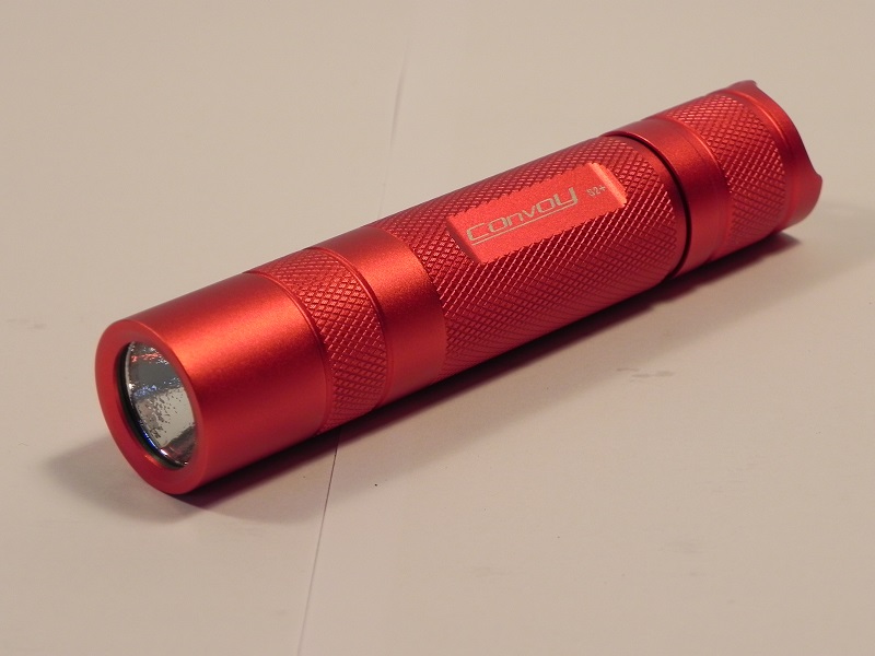

Die Lampen fühlen sich in der Hand wertig an und haben ein angenehm verteiltes Gewicht. Die matte Anodisierung ist fehlerfrei und das Knurling macht die Lampe zusätzlich sehr griffig in der Hand. Die Gewinde sind sauber geschnitten und anodisiert. Die Wandstärken des Lampenkörpers sind gut dimensioniert und Scharfkantiges oder sonstige Fehler bei der maschinellen Bearbeitung habe ich nicht feststellen können.
Die Wärmeableitung ist gut, wenn man davon bei so einer kleinen und kompakten Lampe überhaupt sprechen kann. Die Lampe wird auf jeden Fall zügig warm. Die graue sogar noch deutlich schneller, als die rote.

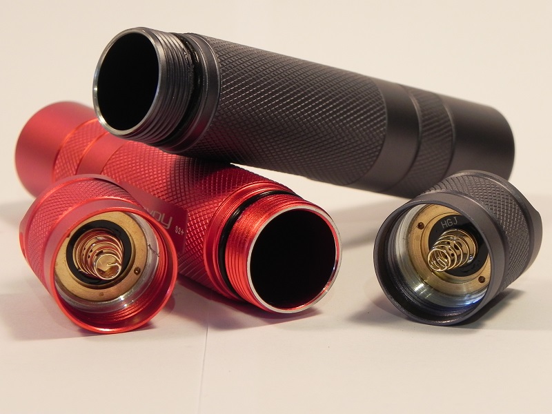

Alle Teile der Lampe.
Die LED ist sauber zentriert im Reflektor.
Akkurohrgewinde

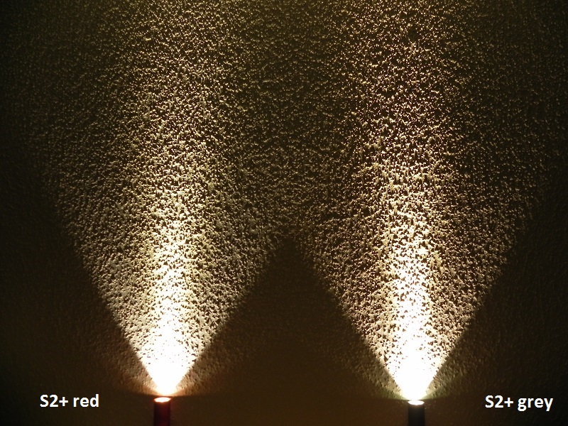

Whitewallshots
Man kann hier gut die etwas hellere Korona um den Spot erkennen, bevor es in den Sidespill übergeht. Typisch OP-Reflektor. Man kann auch den Helligkeitsunterschied erkennen. Da LED und Treiber identisch sind, vermute ich einen Unterschied im Reflektordesign. Der Sidespill der grauen Version ist sichtbar heller.
Red
Grey
Beamprofil
Das Beamprofil beider Lampen ist nahezu identisch.

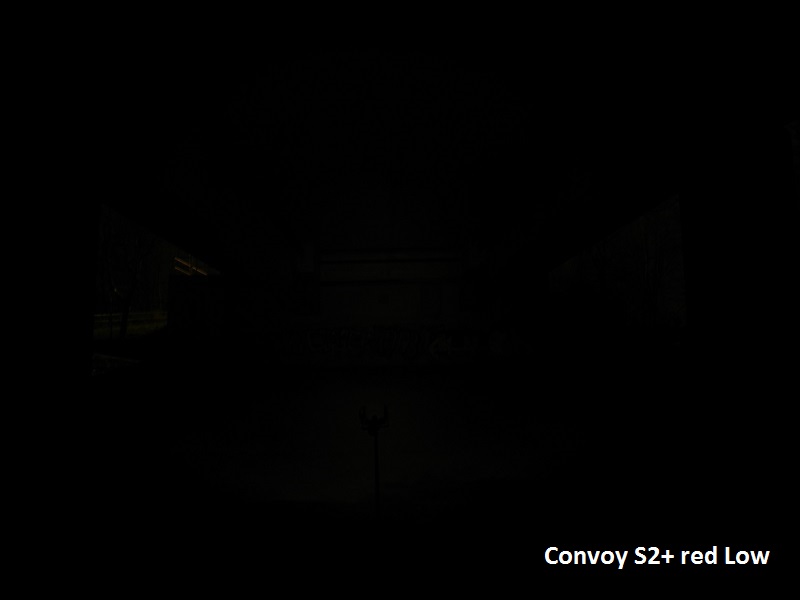

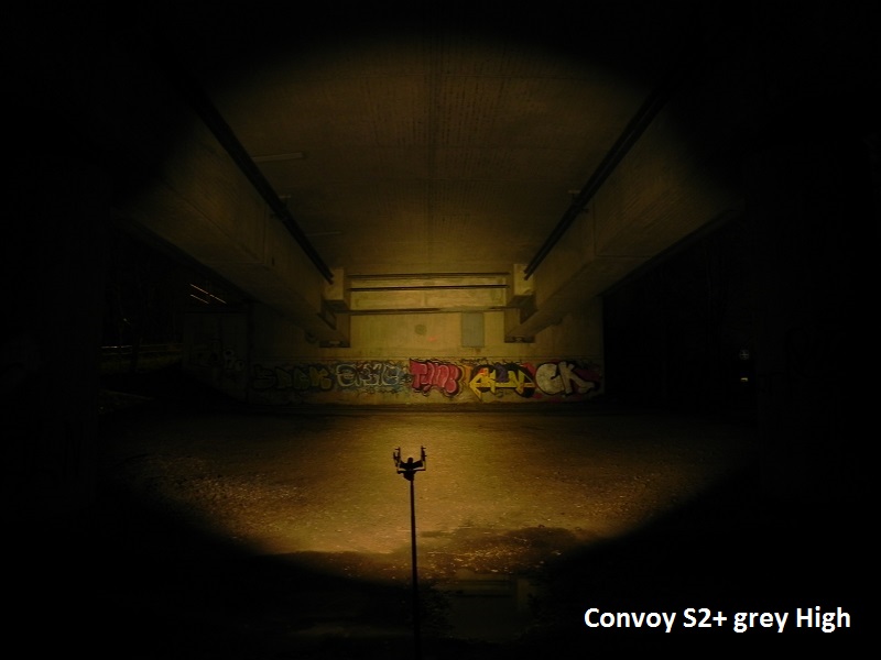

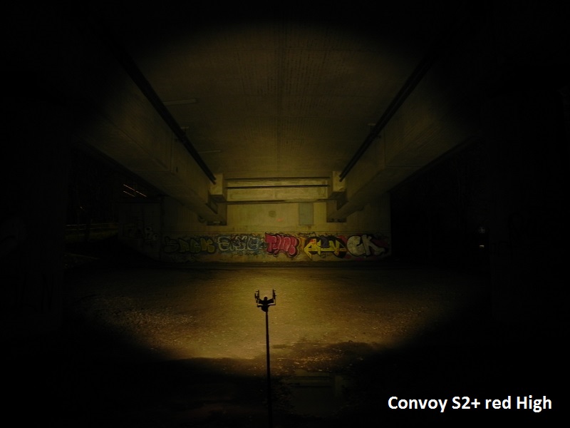

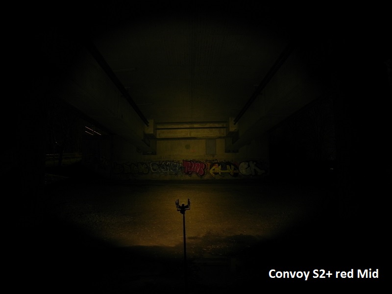

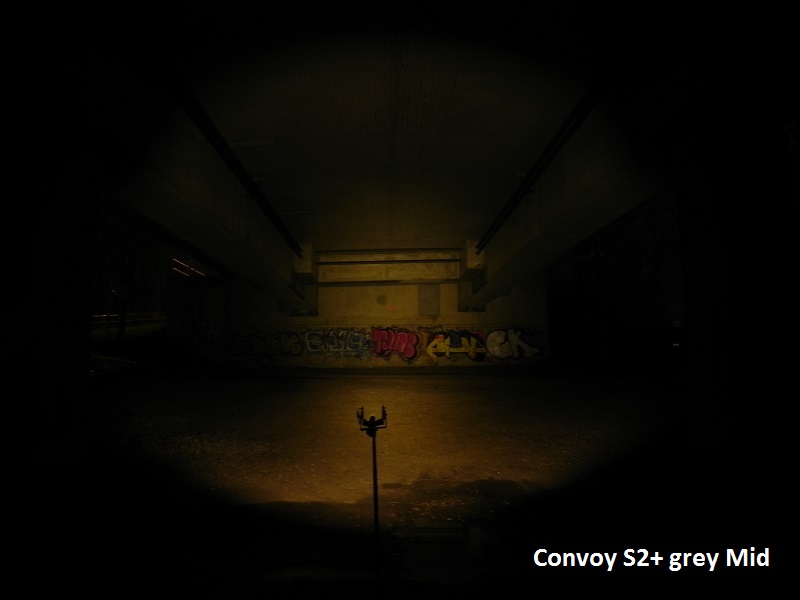

Outdoor Beamshots
Entfernung zur Brücke sind ca. 40-45m. Nikon P100, f=2.8, 1 Sek., ISO=800.
Kontrollshot
Convoy S2+ Red High
Convoy S2+ Red Mid
Convoy S2+ Red Low
Convoy S2+ Grey High
Convoy S2+ Grey Mid
Convoy S2+ Grey Low
Man kann erkennen, dass die ausgeleuchtete Fläche gegenüber anderen Lampen sichtbar verkleinert ist bei verhältnismässig grossem Spot. Der OP Reflektor lässt den Übergang von Spot zu Spill weich aussehen. Gerade bei der warmen Lichtfarbe, die in Natura sehr schön aussieht, ein angenehmes Gesamtlichtbild.
Diese Lampen sind nicht nur optisch nett anzusehen, sie bringen auch ordentlich Leistung und sind wertig verarbeitet, was man schon in der Hand fühlen kann. Darüber hinaus liegen sie prima in der Hand und sind mit ihrer Grösse als regelmässiger Begleiter sicherlich gut einsetzbar. Mir gefallen beide Lampen gut, der Metallschalter wäre bei mir aber immer erste Wahl, da dieser wirklich herrlich zu bedienen ist. Kaufempfehlung :thumbup:
