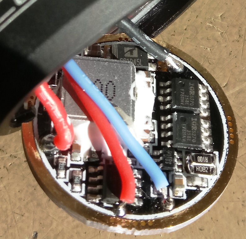

  40. Hallo,
    habe das hier nur mal kurz überfolgen, sorry, falls schon gefragt wurde.
    Der Widerstandsmod mit R100 sollte doch merklich was an Ampere bringen.
    Mit 2x R100 doch noch mehr, oder?
    Ich habe heute bei einer einen R100 von FT drauf gelötet:
    Der Strom stieg kaum.
    bei einem zweiten R100 drauf, auch nicht merklich mehr...
    Hier die Werte Tailcap-Messung vor Mod (Akkus je 4,07V Leerlauf)
    Low 0,062A, Mid 0,207A, High 1,571A, Turbo 4,84A
    nach Auflöten von einem R100 (Akkus jetzt je 4,06V)
    Low 0,062A, Mid 0,210A, High 1,620A, Turbo 5,10A
    nach Auflöten vom zweiten R100 (Akkus noch selbe Spannung wie zuvor, je 4,06V)
    Low 0,062A, Mid 0,210A, High 1,625A, Turbo 5,18A
    Da stimmt doch was nicht.
    Sind die R100 von FT schrott?
    Kann das schlecht messen.
    Danke.
