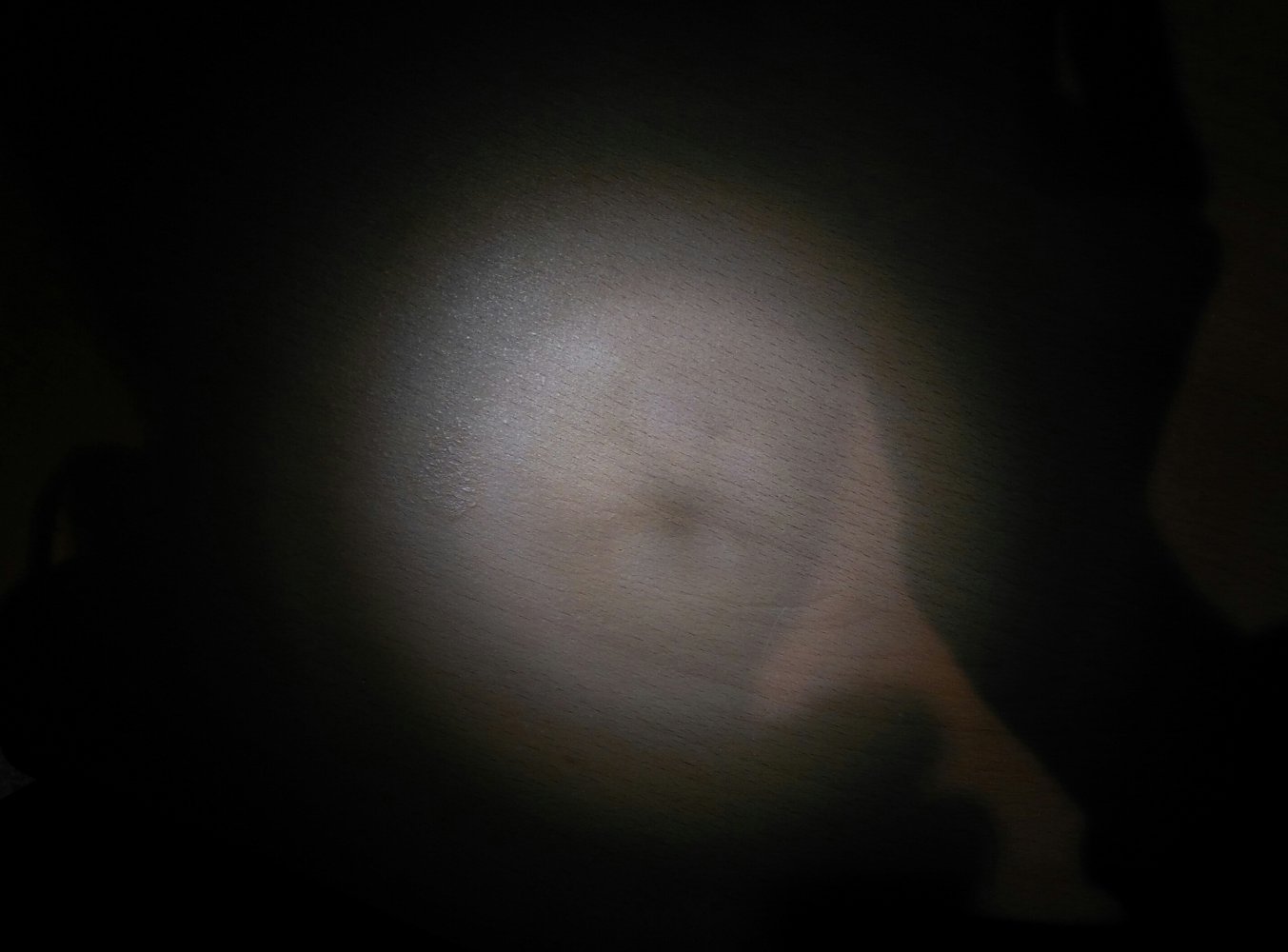

Hat noch jemand den smo Reflektor? Ich habe Probleme mit dem Fokus, wenn ich den ursprünglichen Abstandsring der Lampe mit einbaue.
Die Qualität des Relfektors ist nicht zu 100% zufrieden stellend. Eher Trustfire- als Thrunite-Niveau. Trotzdem tut er aber wohl, was er soll.
EDIT: ich bin scheinbar nicht der Einzige. So sieht optimale Fokussierung nicht aus.
7.453
5.284
Ich mache heute Abend mal ein Foto. Es ist zumindest in Person sehr leicht zu sehen. Es ist halt kein ordentlicher Spot (hat auch nicht das zu erwartende Donut-Hole).

Der SMO passt nicht zur Lampe und nicht zur LED. Wurde nur nachgereicht, weil den viele Fanatiker haben wollten.
Der OP ist astrein. Einfach eine tolle Lampe. Ich sehe keinen Grund, da was optimieren zu wollen.
7.453
5.284
So, hier auf Low mit Handy:
7.453
5.284
Ich glaube es liegt nur an der Höhe. Meiner Erfahrung nach gibt es nur funktionierende Reflektoren und welche die zu tief sind. Der hier ist aber gar nicht besonders tief. Ich muss Mal gucken, was ich da tun kann.
An sich müsste der Relfketor ja auch die gleiche Form haben, wie der OP. Außen ist er jedenfalls identisch.

Ich habe die Erfahrung gemacht, das bei einer schlechten Höhenzentrierung der Spot trotzdem Sauber ist und nur die Corona um den Spot herum ungleichmäßig wird. Hast du die Zentrierhilfe schonmal weg gelassen?

Ich war dann gestern Abend mal mit der L6 draußen ... ein Donuthole (wie z.B. bei der EA81) konnte ich bei meiner Lampe nach dem Reflektorwechsel auf SMO nicht feststellen.
