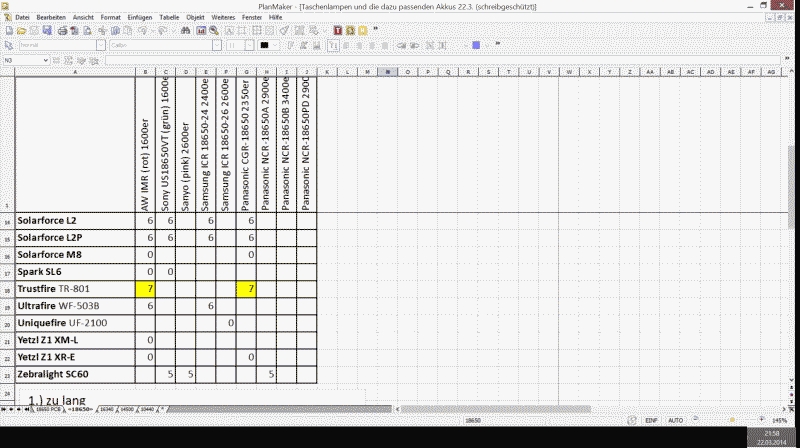

Hallo stefan w
Ich habe mir deine Tabelle mal angeschaut. Bei einigen, nicht allen, Blättern konnte mein "Büroprogramm" die bedingten Formatierungen nicht darstellen, anstelle der Farben stehen bei mir Ziffern und x, siehe Bild unten. In meiner Tabelle verwende ich einfach die Schattierung (Rasterung) der Zelle für die farbige Kennzeichnung, spart Arbeit und Zeit. Wofür steht bei dir die Farbe gelb? Ich verwende sie für Lampen-Akku-Kombinationen die mal funktionieren, mal nicht funktionieren aufgrund von Fertigungstoleranzen der Lampen und Akkus. Eine Ergänzung der Legende halte ich für sinnvoll. Meine Tabelle und Legende habe ich auch um den Punkt mehrere Akkus in einer Lampe ergänzt. Z.B. ist es bei einigen 18650er Lampen regulär (nach Herstellerangaben) möglich neben 1 18650er Akku auch 2 16340er Akkus zu verwenden. Wäre ein Vorschlag für die nächsten Versionen.
Nachtrag: Ich fixiere die Ansicht zeilen- und spaltenweise. Dies hilft bei einer größer werdenden Tabelle (z.B. weitere Akkuvarianten), man behällt dadurch die Zeile mit den Akkus und die Spalte mit den Lampen im Blick während man sich durch die Informationen bewegt.
Nachtrag 2: Bild eingefügt

Hm, ich hab schon Befürchtet, dass viele User EXCL 2014 Dateien nicht richtig anschaun können.
Gelb hab ich genommen, weil die Lampe zwar funktioniert, man aber Gefahr läuft, seinen Akku durch Tiefentladung kaputt zu machen, weil die entsprechenden Lampen ja keinen Tiefentladungsschutz haben.
Zu mehreren 16340ern in 18650er Lampen hatte ich geplant die vorerst in die normale 16340er Tabelle mit einzupflegen, und wenn es dann zu viel wird zu splitten. Bisher liegen mir schlichtweg noch keine Daten vor.
Wenn die Tabellen dann größer werden wird die erste Spalte natürlich noch fixiert, aber noch kann man das ja auch so gut ablesen, oder? Ich weiß nur nicht wie sich das auf kleineren Displays/niedrigen Auflösungen verhält, ich bin mit meinen 27" @ 2K wohl ehr die Ausnahme...
Gruß Stefan
Edit: Ach ja, die 0 und das X wird bei mir automatisch durch ein grünes bzw. rotes Feld ersetzt, bei 1-8 ändert sich nur die Hintergrundfarbe

Excel 2014: Nachvollziehbar, aber erklärt mir noch nicht, aus welchen Grunde es auf einen Blatt funktioniert und auf einem anderen nicht. Ich vermute du verwendest jeweils die gleiche Form-Variante der bedingten Formatierung.
Zum Tiefentladeschutz:
Bisher reichte Indize 7, für mich eine Ansichtssache ob man 7 und gelb nehmen soll.
Zu mehreren Akkus in einer Lampe:
z.B.
- Trustfire X6 in Post 17 (mit AW 17500 oder mit Trustfire Geflammt 2400mAh)
- Sunwayman M20C T5 in Post 55
In meiner Tabelle habe ich dies mit einen Indize (kleinen Buchstaben) versehen. Somit benötige ich keine Splittung, ich führe die Lampe einfach in dem jeweiligen Blatt, in den das entsprechende Akkuformat geführt wird.
Zur Größe des Bildschirmes:
Auf meinem alten PDA wird das nichts mehr, allein die Spaltenbreite oder die Zeilenhöhe (Tabellenkopf) sprechen schon gegen eine brauchbare Nutzung.
Auf meinem Monitor (21,5 Zoll) ist dies bisher kein Problem.
