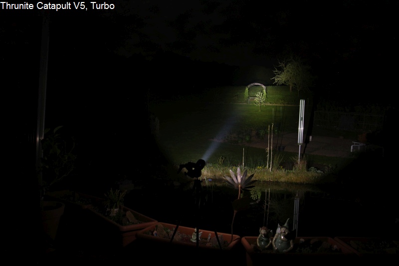

Hab mal den Auschnitt animiert, da sieht man das schon besser.
Realistisch braucht man soviel Power nur in Verbindung mit einem Feldstecher :)
Da muss ich mal widersprechen!
Wenn man bei Tageslicht auf einem Berg steht und in 1500mtr. eine Person läuft kann ich diese Person erkennen, oder? Details werde ich nicht erkennen, aber ob Mensch oder Tier sicher.
Auch Wald, Auto Bäume oder landwirtschaftliches Gerät kann ich sehen. Das liegt daran das die Ausleuchtung im Ziel hell genug ist. Wer also in der Nacht mit TaLa nix mehr erkennen kann hat zu wenig Licht ins Ziel gebracht.
Ergo: Lampe zu dunkel!!! :mehrlumen::thrower:

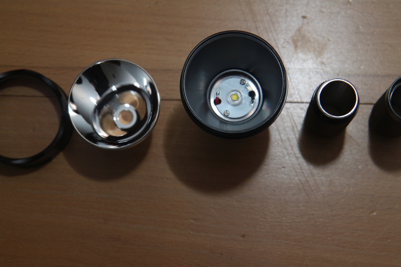

Hola
ich habe mal ein paar Messwerte für euch.
Stromaufnahme:
Cata V5: low 105mA ; mid 425mA ; high 930mA ; turbo 3000mA :confused:
Das sind bei ~8V rund 30Watt Leistungsaufnahme. Da sind dann 1200 Lumen schon dünn. Entweder ist die LED nicht sehr effizient oder der Treiber. (oder beides)
Die TN15:
firefly 2 mA ; low 17mA ; mid 305mA ; high 940mA ; turbo 1800mA
Jetzt habe ich erst mal die Kugel überprüft, die NC CR6 mit XP-G2 bringt wie angegeben exakt 440 Lumen
Das sind erst mal die Werte, der Rest......

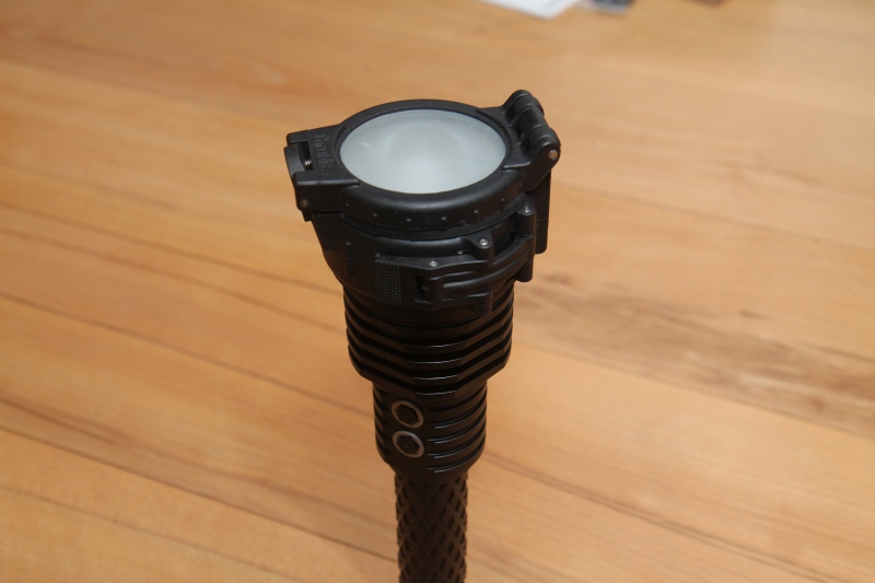

noch was zu den Lampen:

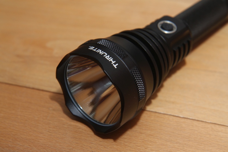

Die Catapult entspricht ganz klar ihrer Tradition: Robust, martialisch!
Die Leuchtstufen hätte ich gerne besser abgestuft, und ein low was auch low ist.

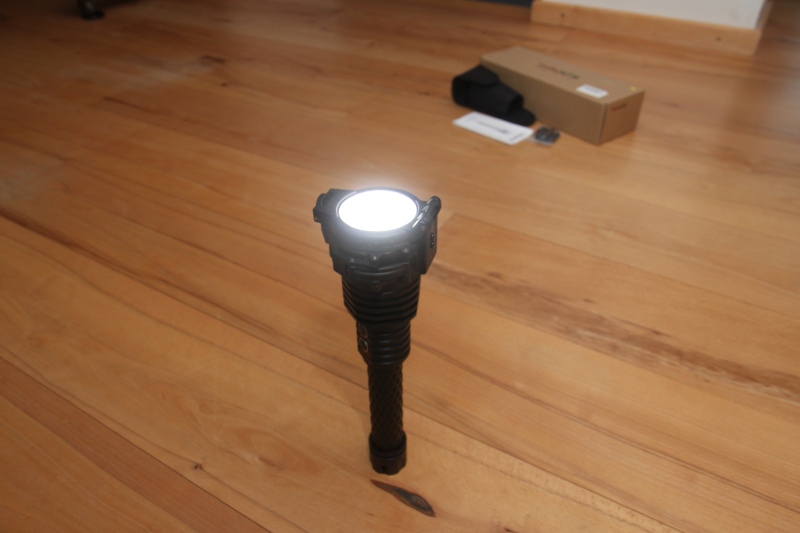

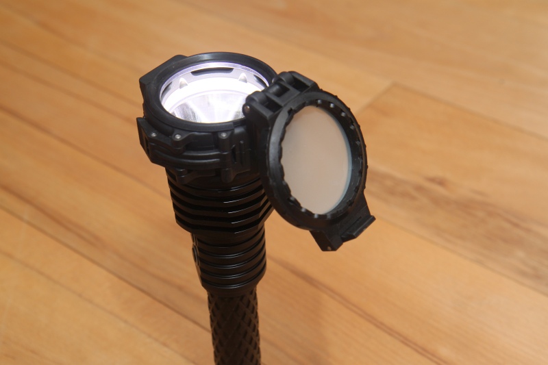

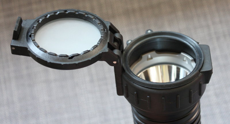

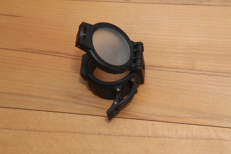

Der Diffusor ist spitze, die Mechanik zum befestigen ist super gelöst.

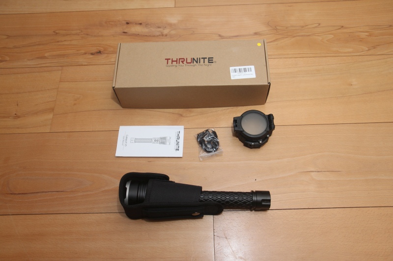

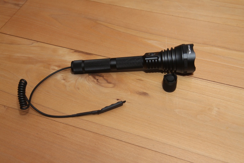

Meine Erfahrung mit der Thrunite Catapult V5 NW und der TN15 NW
Ich kann an dieser Stelle des PA nicht mehr viel Neues an Fakten hinzufügen. Zunächst einmal bin ich von beiden Lampen begeistert. Die V5 liegt zwar besser in der Hand als die TN15 und gefällt mir auch besser vom Design her, dafür ist Abstufung und der Tailklick der TN15 deren Vorteil. Bei einem Entladestrom von 8µA bei der V5 ist es zu verschmerzen das der Tail Switch fehlt. Die Diffusorlösung ist gut gelungen. Das Lichtbild und die Lichtfarbe sind bei beiden Lampen sehr gut und die Bedienbarkeit mit Handschuhen ist auch ohne Probleme möglich.
Fazit: Nun habe ich zwei neue Lampen auf meiner Wunschliste :D
An dieser Stelle noch einmal meinen Dank für diesen PA und den privaten Einsatz von Amaretto...
Gruß ITF

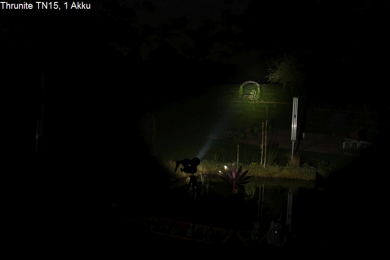

Kann den PA Teilnehmern nur empfehlen die TN15 auch mal im 1 Zellen Betrieb auszuprobieren. Das Verlängerungsrohr sehe ich als Zubehör :thumbup:

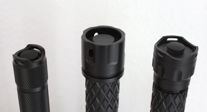

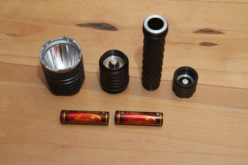

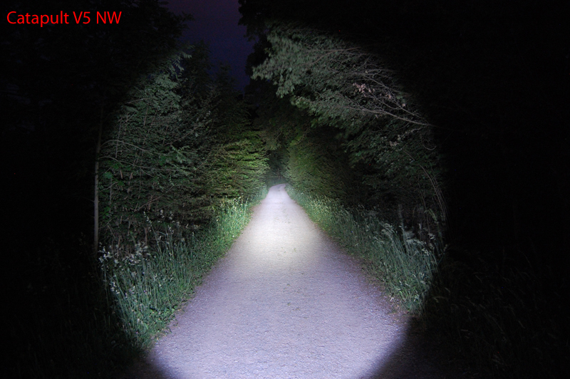

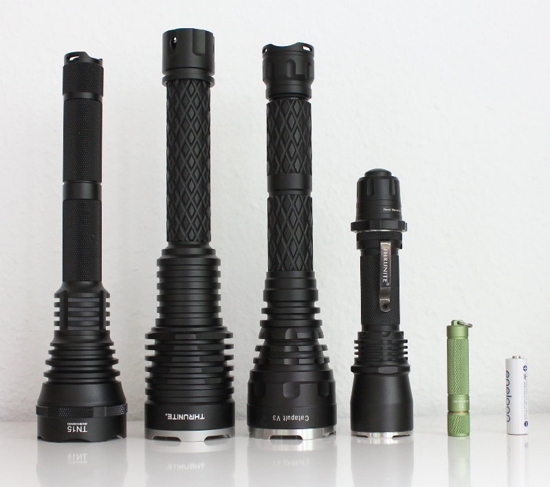

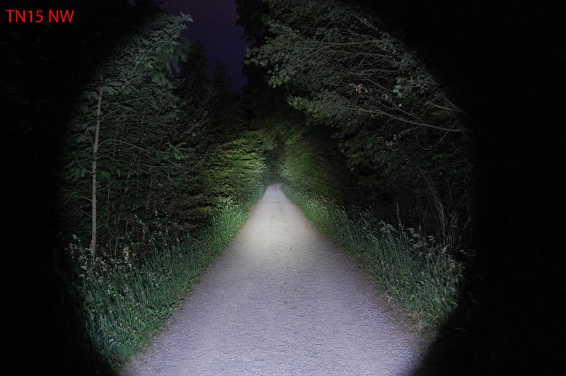

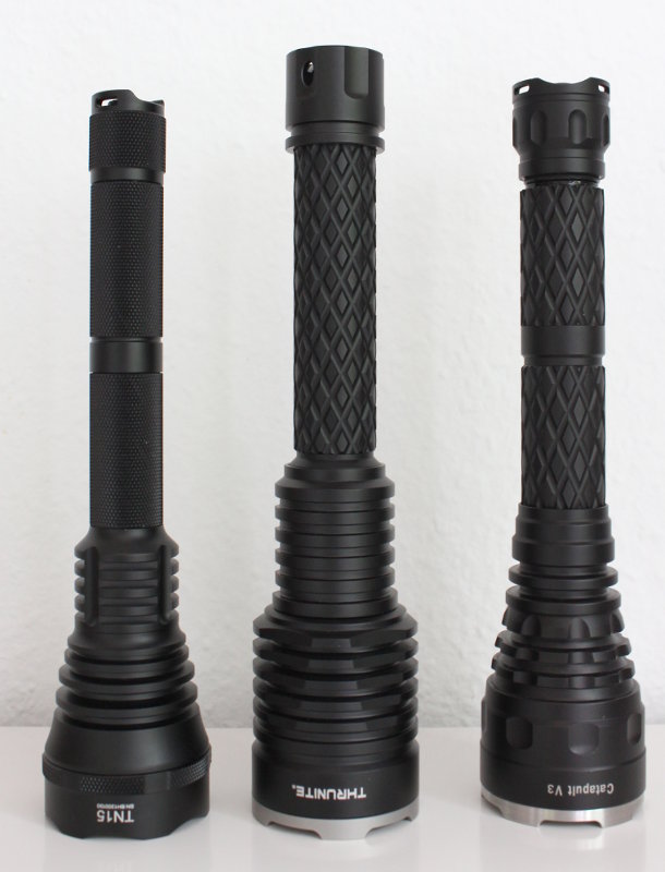

auch ich möchte gerne meine Erfahrungen zu den beiden Thrunite Lampen mit euch teilen. Es ist ja schon viel geschrieben und gepostet worden, und der große Beamshotmeister bin ich nun ja auch nicht, aber was solls. Unser Hobby besteht ja auch zu einem großen Teil einfach nur aus Spaß :).
Als ich hörte das es zu diesen beiden Throwern ein Passaround gibt, wußte ich sofort, das ich dort mitmachen möchte. Denn als Vergleichslampen habe ich hier die Thrunite TN32 NW und die Olight M2X-UT.
Naja, es ist zwar etwa, als wenn man Äpfel mit Birnen vergleicht, da die Lampen ja doch recht unterschiedlich sind, aber es sind nun mal alles Thrower und da finde ich, kann man die Lampen schon wieder gut vergleichen...

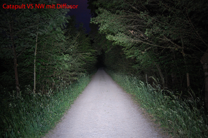

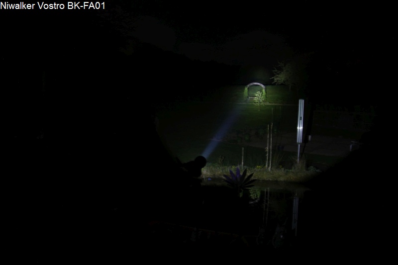

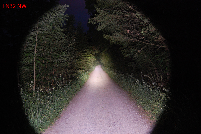

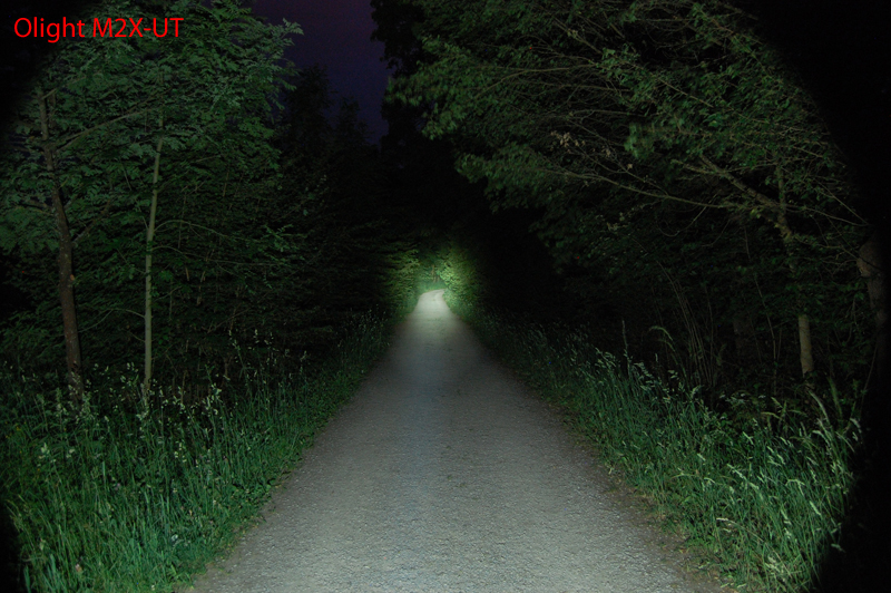

Also habe ich mal ein paar Vergleichsbilder geknipst...mit gleicher Blende, gleicher Belichtungszeit... Einige Pro und Contra für MICH liste ich mal unter den Bildern auf.
Kontrollbild:
Pro:
- nix
Conta:
- einfach zu dunkel ;)
Pro:
- die Drehringsteuerung gefällt sehr gut (bis auf Strobe)
Contra:
- recht groß und schwer, habe ich dadurch seltener dabei
Pro:
- wahnsinns Materialeinsatz
- 2 Tastensteuerung gefällt sehr gut
- durch den Diffusor sehr flexibel
Contra:
- durch die rosarote Brille gesehen...erstmal nix;)
Pro:
- Hammer Preis/Leistung
- schön leicht
- flexibel durch das Akkuverlängerungsrohr
Contra:
- Clicky mit 2er Akkubestückung für mich nicht optimal
Pro:
- sehr weiter throw
- kompakt
Contra:
- Bedienung durch Kopfdrehen ist garnicht mein Fall
Neutral:
- Grünstich (für mich nicht so erkennbar, da Rot/Grün-Sehschwäche :D )

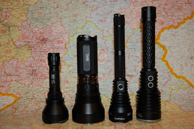

Für mich war halt die Frage, lohnt sich noch eine von den Beiden Lampen, obwohl ich ja schon die große TN32 und die recht kleine kompakte M2X-UT habe.
Mein Fazit:
Als Flashy lohnen sich auf jeden Fall beide Lampen, denn noch 2 Lampen mehr ist einfach besser :D. Gefallen hat mir am besten die Catapult. Das ist schon ein echter "Knüppel" und hat direkt ein "Will-haben-Reflex" ausgelöst. Die TN15 hat das beste Preis- Leistungsverhältnis...
Ich bin zu dem Schluß gekommen, das die beiden sich auf jeden Fall noch gut zu der TN32 und der M2X gesellen können :).
Und zum Schluß sage ich mal wieder vielen vielen Dank an das Forum, das ich bei der Aktion mitmachen durfte und vor allem Dankeschön Amaretto, denn wenn ich das richtig mitbekommen habe, ist die Catapult ja nicht von Thrunite, sondern von dir gestellt :thumbup:. Find ich total klasse, weiter so... Das soll es dann auch von mir gewesen sein.
Grüße, Smilodon

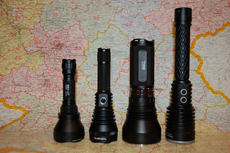

... da habe ich doch glatt die Gruppenfotos vergessen... :eek::eek::eek:
Grüße, Smilodon

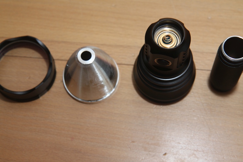

- Batterierohr kann nicht zur 1x 18650er Version umgebaut werden
