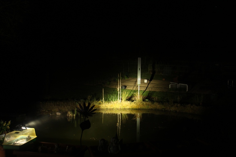

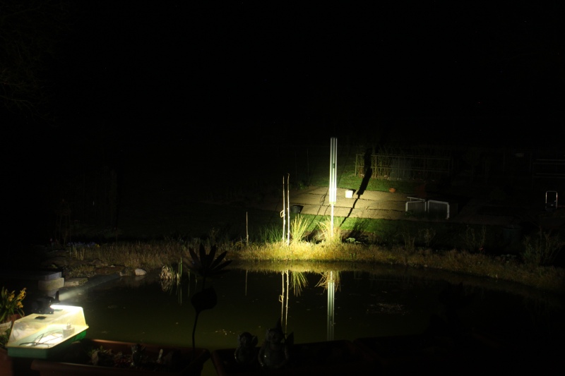

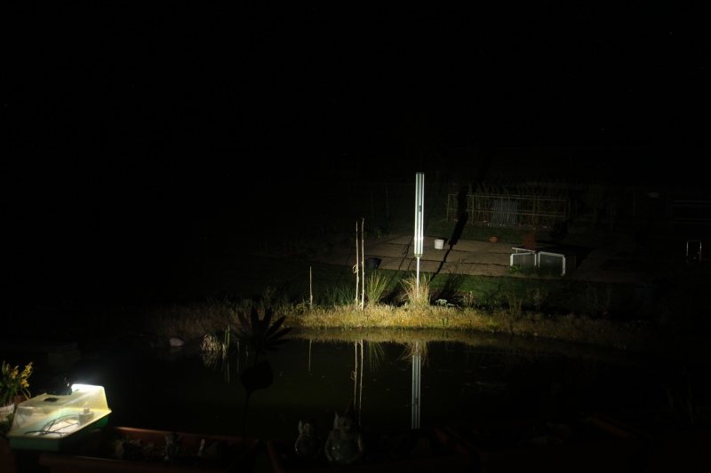

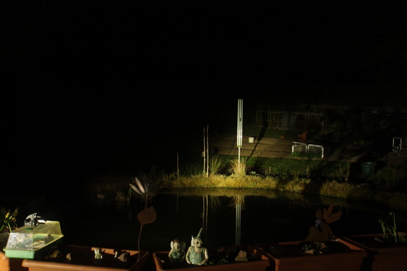

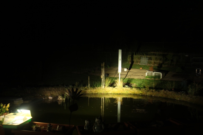

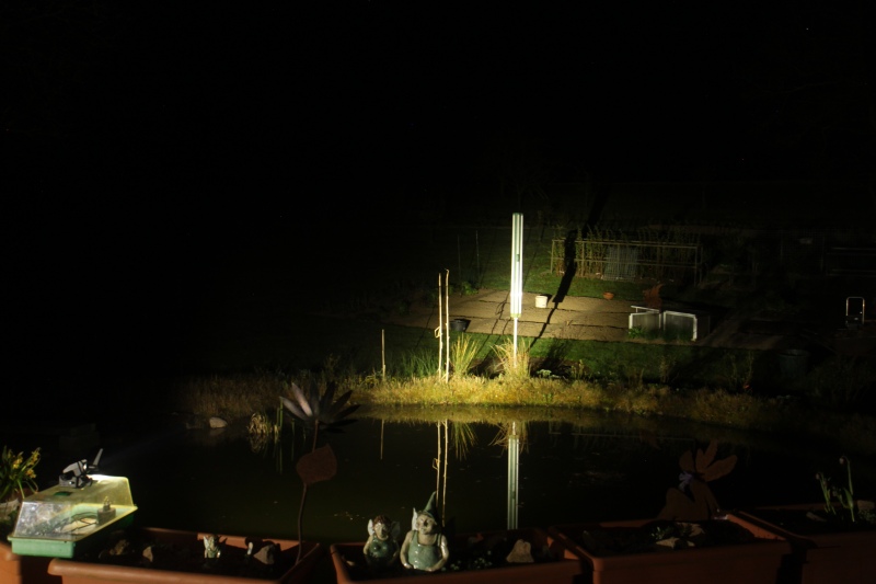

So, ich habe gestern Abend (sehr spät), quick und dirty, draussen auf der Terrasse noch ein paar Beamshots in Richtung Garten gemacht. Nicht allzu viel Mühe gegeben, es war knapp über Null Grad. Also bitte nicht allzu viel meckern.
FrankD5 hatte ja auch schon einige und qualitativ sehr gute Produktbilder gemacht, daher von mir nur noch ein paar Aussenaufnahmen.
Die Mühe, die ich mir doch gemacht habe, ist, daß ich noch ein paar zusätzliche Lampen in der gleichen Größenordnung geshootet habe.
Die Lampen:
Thrunite TN4A
Thrunite Archer 1A
Thrunite Archer 2A
Xeno E03 V3 XM-L
Roche F6
DQG26650
Die Belichtungseinstellungen waren:
18mm
4 Sec
Blende 8
Weißabgleich auf Tageslicht
Manueller Fokus
Kontrollshot:
Thrunite TN4A mit 4xEneloop:
Thrunite 2A mit 2xEneloop:
Thrunite 1A mit Eneloop:
Thrunite 1A mit 14500 (Trustfire :D):
Xeno E03 V3 XM-L, mit 14500er Trustfire, meine EDC:
Roche F6 mit 18650er:
Ich finde das fast ein bißchen dunkel, werde ich bei nächster Gelegenheit noch einmal gegenchecken. Die F6 wird, sobald die XM-L2 RGB's da sind umgebaut.

Outdoor-Beamshots (jeweils auf höchster Stufe)
Zum Vergleich sind u.A. die folgenden Lampen angetreten. Einige auch nur weiter oben bei den WhiteRollo-Bildern, Größenvergleich oder beim Lux-Vergleich:
- Thrunite TN4A
- EagleEye X6 BLF XM-L2 U2-3C @5,6A
- Convoy S4 Sinkpad XM-L2 U2-4C @5A
- Archer 1A mit NiMH
- Archer 1C mit 3,6V LiIon
- Archer 2A mit NiMH
- Nitecore Sens CR XP-G2 NW mit 3,6V LiIon
- Saber 1A Nichia 219BT HiCRI mit 3,6V LiIon
- Xeno E01 V3 XM-L2 NW mit 3,6V LiIon
- Ultrafire SA-1 mit 1x10440 3,6V LiIon
- iTP A3 Xmas 2009 Edelstahl mit 1x10440 3,6V LiIon
Nur Größenvergleich:
- Convoy M1 MT-G2
- Convoy C8 XHP50
- Ultrafire C12 XM-L2
- SkyRay King 3x XHP50
- Solarstorm T4 XM-L2 U2-4C teildedomed
30866
30867
30868
30869
