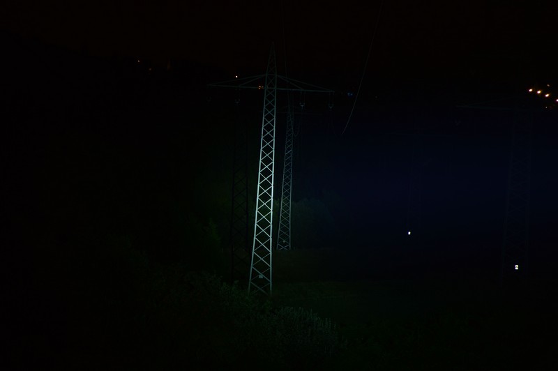

So, hier die Beamshots, die wir gemacht haben. Ich werde versuchen sie aufsteigend nach Lux zu sortieren. Sie wurden so belichtet, dass die Hotspots ähnlich hell sind, wie in echt. Das führt dazu, dass die Beams in der Luft viel dunkler als in echt sind. Die Bilder sind natürlich "gezoomt", damit man die Hotspots besser sieht. Auf dem letzten Bild sieht man, wie weit die Strommasten tatsächlich weg waren.
Edit: laut Google Earth ist der Vordere ca. 240m entfernt und der Hintere ca. 500m. Könnte auch sein, das sich mich hier verguck hab.
Kontrollshot:
120W Hotwire - 47klux (Birne fast tot)
Waldbrenner v4 (Fritz mod) - 81klux
X10 für arme mit MT-G2 (fritz und sma mod) - 85klux
DBS v3 Kolli (vinz mod) - 231klux
Olight SR-95S UT - 269klux (wenn es sich hier denn tatsächlich um die S UT handelt)
BTU Shocker (vinz mod) - 346klux
Convoy L2 (vinz mod) - 367klux
Thrunite TN31mb (saabluster mod) - 405klux
DEFT Enthusiast (saabluster mod) - 445klux
The led laser bzw. crazy thrower (Vinz mod) - 495klux
Bluestar (vinz mod) - 655klux
SR-90 in kurz und heftig (vinz mod) - 898klux
Maxabeam Gen2 mit Gen3-Birne im 45W "low"-Modus - 3300klux
Grünes Scheusal beim Hochfahren (sma mod) - 3400klux
Grünes Scheusal (sma mod) - Wert muss ich noch raus suchen

Ich wäre dafür, dass wie nächstes mal jede Lampe 2 mal belichten: einmal so, wie hier, und einmal länger, so dass der Beam besser zur Geltung kommt.

Ich find es hochinteressant, die hellen LED-Mods mit den zwei Masten in unterschiedlicher Entfernung (aber direkt nebeneinander auf dem Bild) zu vergleichen.
Maxabeam Gen2 mit Gen3-Birne im 45W "low"-Modus - Lux-Wert muss ich noch raus suchen
Oh, da mußte ich erstmal selber suchen. Ich habe im Jan. in 100m Entfernung gemessen. Allerdings hatte ich weder Maßband noch Entfernungsmesser, und 10m Paketschnur 10 mal hintereinandergelegt ist auch nicht besonders genau.
MaxaBeam: 336 Lux -> 3.3 Mcd
Grünes Scheusal 345 Lux -> 3.4 Mcd
Hm, auf dem Bild kommt mir die MB heller vor. Vielleicht ist das Scheusal mittlerweile auch etwas dunkler geworden.
Das Scheusal läuft aufgrund ganz anderer Technik als LED zwar außer Konkurrenz, auf dem Bild fiel mir aber das erste mal ein nettes Kriterium auf: "wirft es einen Schatten?" :)
Danke für die Werte! ;)
Auf dem Bild kommt mir die Maxabeam auch stärker vor, da man den Baum hinter dem zweiten Mast besser sieht.
Die Bilder muss man übrigens so angucken, dass alle nacheinander an der gleichen Stelle auf dem Bildschirm sind (am Besten noch schwarz umrandet). Dann sieht man die Unterschiede sehr deutlich.
Bei diesem Vergleich sollt eman außerdem im Hinterkopf behalten, dass man die Lumen der Lampen nicht erkennen kann. Höchstens die Lumen im Spot (Spot-Größe) lassen sich erahnen. Beispiel: meine Hotwire bringt 3600otf Lumen (mit frischer Birne) und man sieht es auf dem Foto einfach überhaupt nicht.

Interessanterweise scheinen die Lampen von der BTU Shocker bis zur DEFT immer dunkler zu werden und dafür weiter zu leuchten :D.
Jetzt, wo ich die Bilder noch mal richtig durchgeguckt habe, finde ich auch, dass zwischen der Bluestar und der Olight SR-90-in-kurz-und-heftig sehr wohl ein gut erkennbarer Unterschied besteht.

Leider sind alle Bilder hoffnungslos unterbelichtet. Zumindest am Anfang war ich ja noch dabei, hat leider nicht mal ansatzweise etwas damit zu tun, wie das Auge die Lampen gesehen hat.
Aber auf Manus Kamera-Monitor sah es gut aus. Das hatten wir letztens in Wuppertal auch schon mal, allerdings nicht ganz so krass wie hier.
Ich bin jetzt kein Kamera-Experte, aber wahrscheinlich ist die Helligkeit/Ansicht auf dem Kamera-Monitor verkehrt eingestellt.
Ich hab’s gerade mal versucht: Mit einem Bildbearbeitungsprogramm bekommt man die Bilder einigermaßen in den Griff, allerdings nimmt das Rauschen zu, weil sie wirklich extrem unterbelichtet sind. Ich werd’ mich trotzdem mal dranmachen. Vor dem Wochenende wird das allerdings nichts.

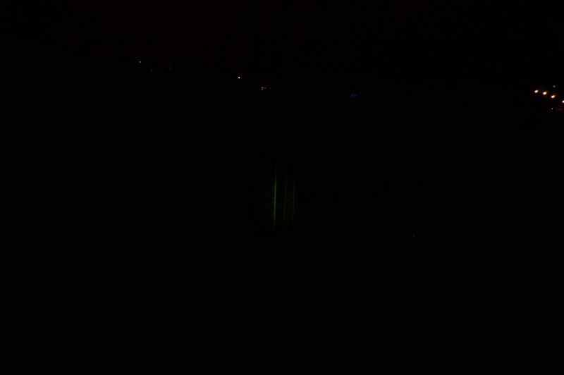

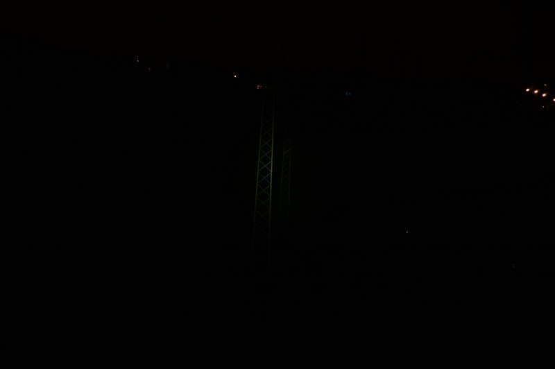

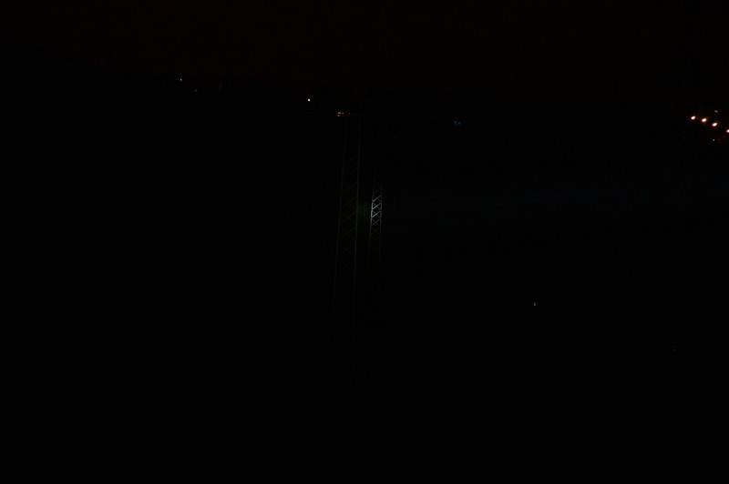

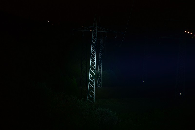

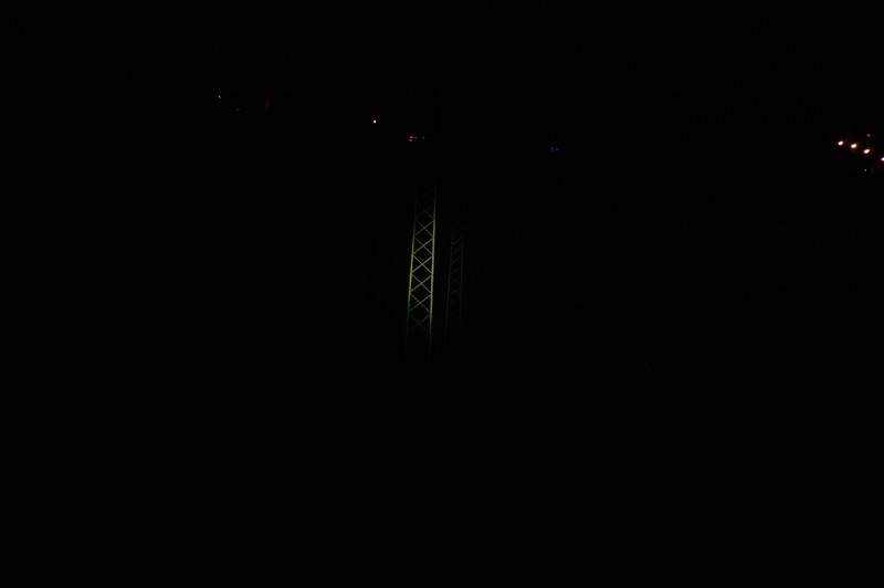

Klappt doch noch vor dem Wochenende. Ich hab’ mich mal dran gemacht und die Bilder alle mit denselben Helligkeits-Multiplikatoren verdrüdelt. Hier also nochmal alle Lampen, diesmal in alphabetischer Reihenfolge.
18997
120 W Hotwire. Und weil The_Driver mit mir schimpft, wenn ich’s nicht erwähne: Mit einer Birne, die sowas von durch war und einem Akku, der sowas von leer war, aber sowas von!
18998
Bluestar (Vinz-Mod)
18999
BTU-Shocker (Vinz-Mod)
19000
Convoy L2 (Vinz-Mod)
19001
DEFT Enthusiast (Saabluster-Mod)
19002
19005
