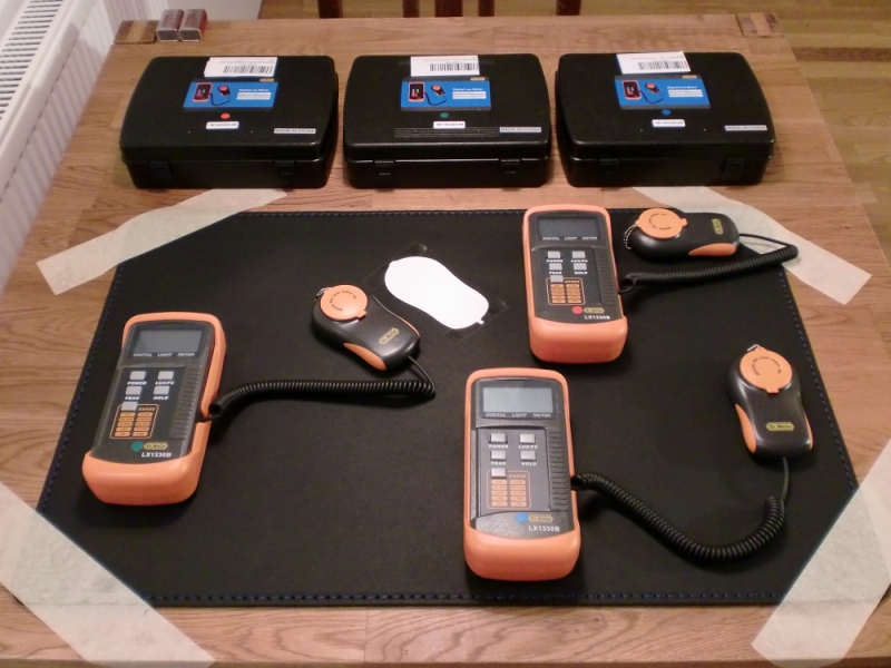

Lange Rede, kurzer Sinn, ich babe gestern Nacht mal drei neue LX1330B (mit der Aufschrift Dr. Meter) unter meiner Esstischlampe (dimmbare Hängelampe mit Philips EcoClassic 53W E27 230V) verglichen.
Messaufbau und Durchführung
Um zu gewährleisten, dass die Messsonden jeweils exakt gleich ausgerichtet sind, habe ich zunächst meine Schreibtischunterlage mit Malerkrepp fixiert. Auf die schwarze Unterlage klebte ich anschließend den, zuvor aus einem weißen Blatt Papier ausgeschnittenen, Umriss der Messsonde. Auf diesen Umriss habe ich die Sonden wärend der Messungen gelegt. Die Hängelampe war die einzige Zimmerbeleuchtung.
Die drei Luxmeter wurden zur besseren Unterscheidbarkeit mit farbigen Klebepunkten markiert (Rot, Grün, Blau). Zwischen den einzelnen Messungen habe ich sie jedesmal ausgeschaltet, den Sensor abgedeckt und die Sonde von ihrem Platz genommen.
