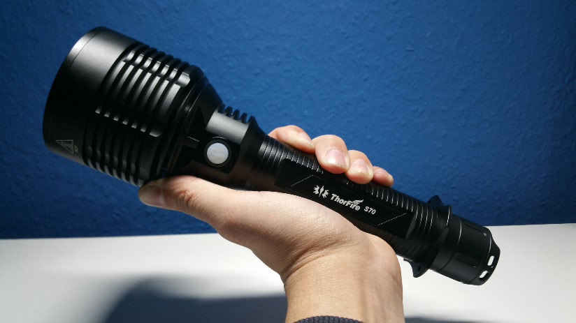

Die Lampe liegt dank ihrem hohen Gewicht gut in der Hand. Mit 26650er Akkus bestückt ist sie auch ausbalanciert.

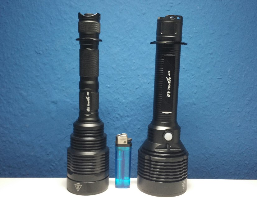

Größenvergleich: ThorFire S50, Feuerzeug, ThorFire S70

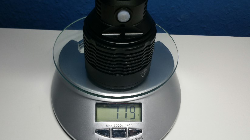

Einsatzbereit wiegt die S70 719 Gramm.

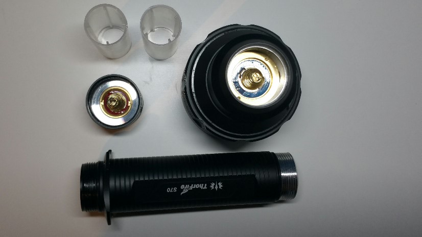

In das Akkurohr passen alle gängigen 18650er und 26650er, dank den beidseitigen Federn ist es auch egal ob Flat oder Buttontop. Der Treiber und der Schalter wird von einem massiven Messingring gehalten.

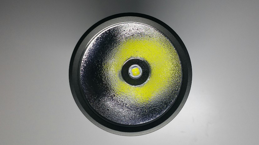

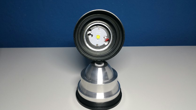

Im Orange Peel Reflektor sitzt die perfekt zentrierte XHP70 LED.
Diese sitzt auf einem 34mm Kupferboard.

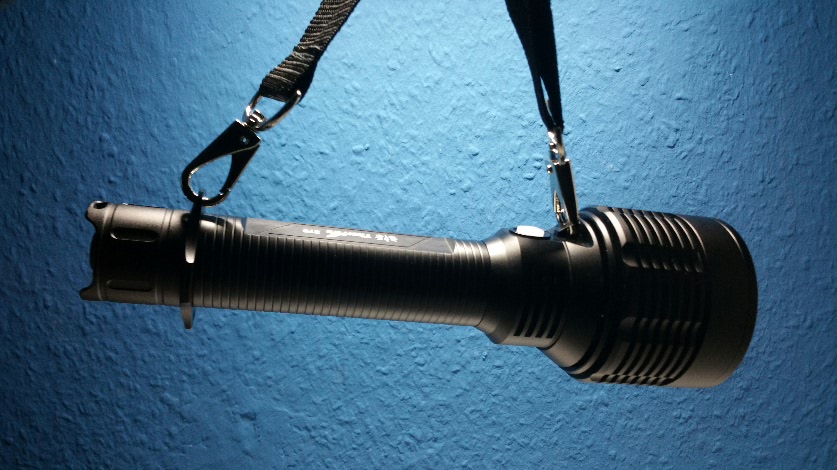

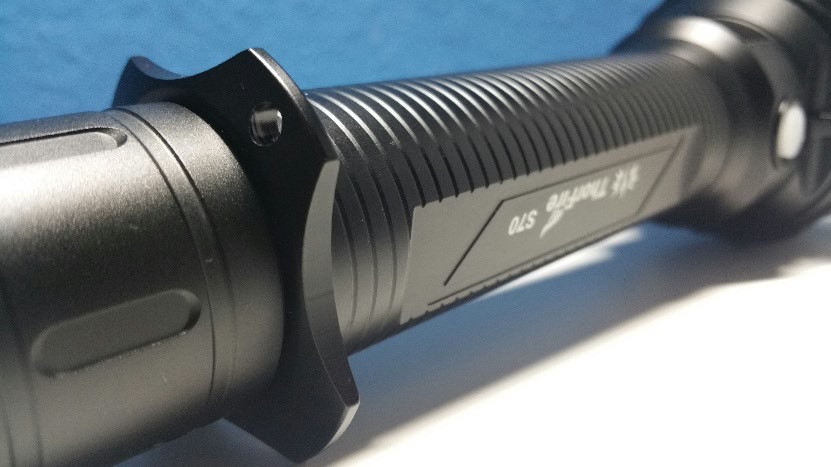

Der taktische Ring ist aus Alu gefertigt und wird auf die Lampe geschraubt, natürlich kann man ihn auch ganz abnehmen.
Im Combatring und vorne in einer Öse wird der Schultertragegurt eingehakt.

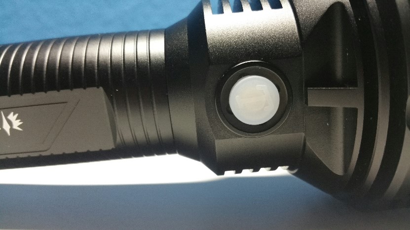

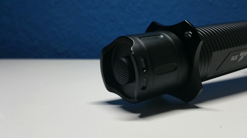

Mit dem hinteren Schalter wird die Lampe ein und aus geschaltet, der Schalter hat einen deutlichen Druckpunkt. Momentlicht ist auch möglich. Trotz des großen Kopfes steht die Lampe relativ sicher im Tailstand.
Der vordere Schalter dient zum Modiwechsel, einfach kurz anklicken und die Lampe schaltet von Low Richtung Turbo hoch, mit einem Doppelklick landet man im Strobe. Eine Memoryfunktion ist auch vorhanden. Etwas störend empfinde ich das man zwischen dem Modiwechsel immer eine „Gedenkviertelsekunde“ warten muss. Die Lampe besitzt im Turbo einen zeitgesteuerten Stepdown der nach 90 Sekunden auf High runter schaltet.

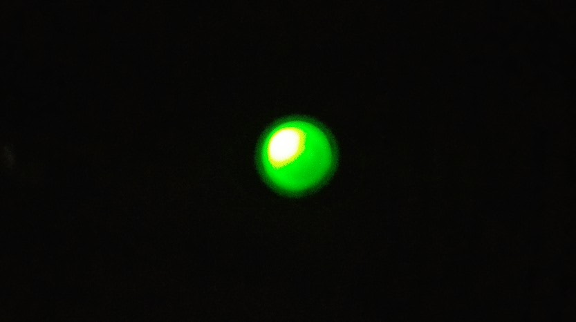

Die Schalterbeleuchtung ist Grün, wenn die Akkus auf 3,6 Volt runter sind wechselt die Beleuchtung auf Orange, ab 3,2 Volt blinkt der Schalter Rot.

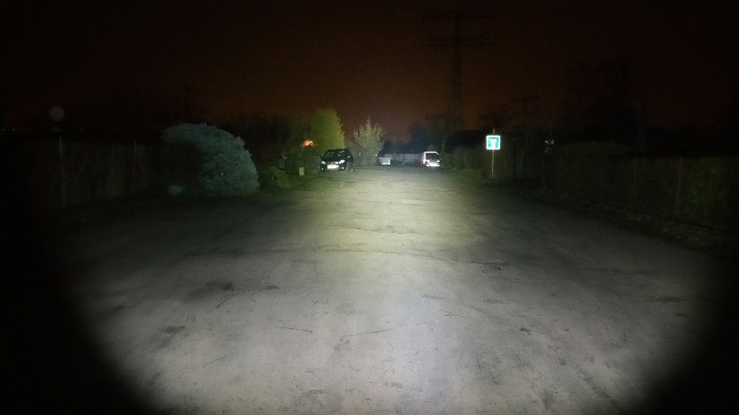

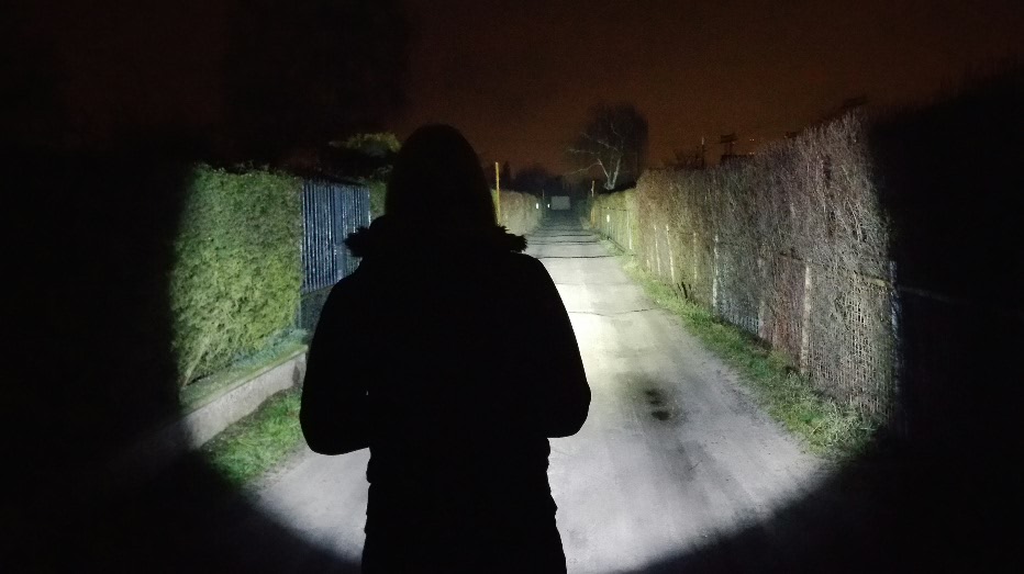

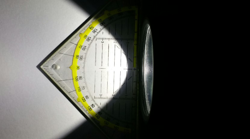

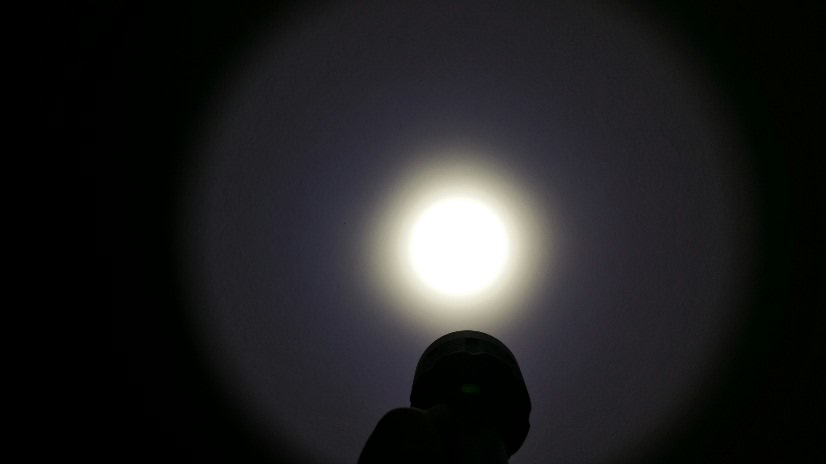

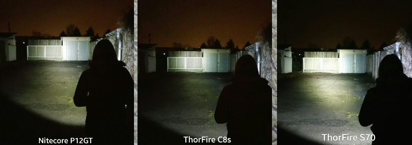

Der Abstrahlwinkel
Der Spill ist Kaltweiß mit minimalem Blaustich, der Spot ist reines Kaltweiß und die Korona um den Spot herum ist etwas wärmer. Ein Donuthole kann man nur erahnen. Draußen gefällt mir die Lichtfarbe sehr gut, da empfinde ich das Licht aus relativ neutrales Kaltweiß.
Bis zur Wand am Ende vom Weg sind es 200 Meter.

Gestern Nacht hatte mich noch die Bastelwut gepackt und ich habe bis heute Morgen um 5 der Lampe noch ein low Budget Modding verpasst.
Erstmal habe ich die Tailcap- und Schalterfeder gebrückt. Die vom Schalter natürlich durch die Leiterplatte durch bis zum Anschluss.
Dann wurden auf dem Treiber noch die beiden R901 Maxstromwiederstände komplett mit einem großen Lötpunkt gebrückt.
Als letztes habe ich die XHP70 ausgelötet und den Dom ganz knapp über den Led's abgeschnitten. [Shaved].
Als Ergebnis stehen jetzt 108.400 Lux und nochmal deutlich mehr Lumen zur Verfügung.
Die Lampe zieht nun wesentlich mehr Strom, wird relativ schnell heiß und es müssen nach dem Umbau zwangsläufig gute ungeschützte Akkus verwendet werden. Selbst mit relativ guten geschützten Akkus wie den 3.400er Keeppower bricht die Leistung stark ein. Im Originalzustand machte es fast keinen Unterschied ob man gute geschützte oder ungeschützte verwendet.

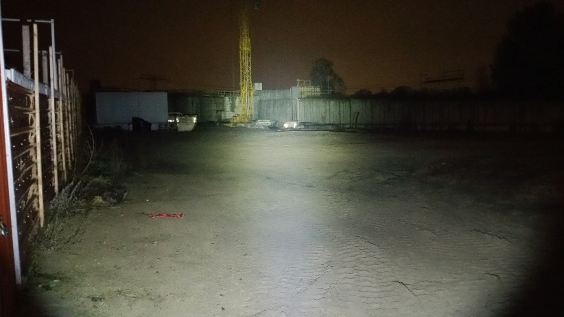

Jaa die Kameraeinstellungen waren bei beiden Bildern exakt gleich.
Für verlässliche Lumenmessung braucht man wenigstens eine gut eingemessene Box und für verlässliche Tailcap Messungen ein etwas besseres Multimeter mit ganz kurzen Messkabeln, mit beidem kann ich zurzeit nicht dienen und bevor ich irgendwelche Messwerte schreibe, wo ich mir nicht sicher bin ob die stimmen lasse ich es lieber. Bei der Luxmessung kann ich erfahrungsgemäß sagen das meine Messungen ganz gut hin hauen, deswegen ist das auch der einzige Wert.
Auf dem Beamshot ist deutlich zu erkennen das da jetzt eine ganze Ecke mehr an Lumen raus kommen. Wieviel weis ich nicht, aber bei einem Lumenplus von blos 500 Lumen wäre der Unterschied auf jedenfall nicht so deutlich.

Ach und noch was: falls man den Sideswitch öffnen will, ich glaube das weiße auf dem Board ist ne Art Talcum damit es schön rutscht. Habs leider weg geputzt und beim zu drehen danach gleich mal ne Ader abgedreht.
War zwar gleich wieder angelötet aber beim zudrehen hab ich mir einen bösen Kratzer in den Ring der den Schalter hebt gemacht :vorsichtig:
